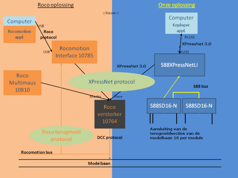

Gerard, het S88 geheel is niet juist.
Dit is zoals het wel is.
Mvg
Wim.

@Wim
: Bedankt, die vergissing met de S88 bus snap ik nu. Geen digitale bus naar de modelbaan natuurlijk!
Mijn tekening is weer aangepast. Zie mijn post van 14:43.
Bedankt,
Gerard

Als je het plaatje helemaal wilt perfectioneren, dat kun je de MultiMaus 10810 beter in het midden plaatsen, op de keuzegrens blauw/oranje. (Net als de versterker 10764 dus). De master MultiMaus speelt namelijk in beide gevallen een belangrijke (en onmisbare) rol.

@Sander
: Great minds think alike, kijk maar weer eens even, ik was er net mee bezig!
Gerard

Ja Gerard, het plaatje bij de link in je eerdere bericht klopt nu. Alleen het forumplaatje natuurlijk niet.
Hint :
Voor de leesbaarheid kun je beter het nieuwe plaatje in je nieuwe bericht en een nieuwe link opnemen. Anders krijg je het effect dat lezers een correct plaatje zien en vervolgens aanwijzingen om het plaatje aan te passen. De tijdsvolgorde klopt dan niet meer.

Allen,
Hierbij de uiteindelijke versie, zoals die met jullie hulp tot stand is gekomen. Waarvoor mijn dank. Mijn begrip is er snel mee toegenomen!
Gerard
PS: Het plaatje is klikbaar voor een grotere versie

Nu snap ik ook alles. Bedankt voor het plaatje.

Gerard, en als je nu dit plaatje ook aan je treinenboer laat zien, dan kan hij zien dat wij nergens een protocol hebben open gebroken, en dat wij netjes gebruik maken van het open XPressNet protocol.
Mvg
Wim.

Citaat van: Bart Mestrom op 24 December 2008, 16:27:15
Bart, het was/is al eens een keer met een plaatje uitgelegd zie
hier
Mvg
Wim.
