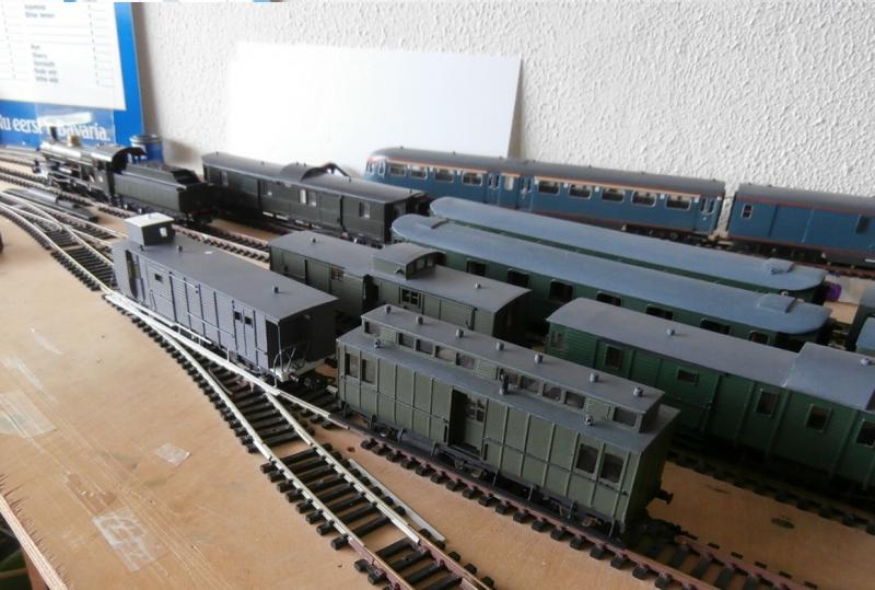

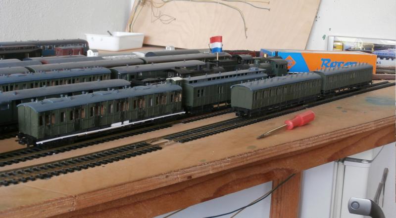

Wat betreft  Floris Dilz die heeft lang geleden al eens van die liliput bakken verbouwd naar hollandse coupee rijtuigen
meen in 2006 of zo.
Heb dit ook geprobeerd en met aardige afloop.
Hier zijn ze nog in een beginstadium.
Hier al in de groene kleur.
Maikel Kastelein van MK studio's heeft beschrifting setjes gemaakt voor deze rijtuigen.
Moet ze er nog op aanbrengen.

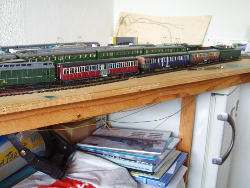

Wat betreft de styreenwagens
hier een foto  van verschillende wagens
Dit zijn een post "theemuts een SS dienstwagen een HSM dege en een HSM bagagewagen voor de internationale dienst.
Deze in 't echt houtenwagons zijn allemaal van styreen gemaakt naar tekeningen uit het materieelboek van 1924.
Stephan ga rustig door.
Groet ed

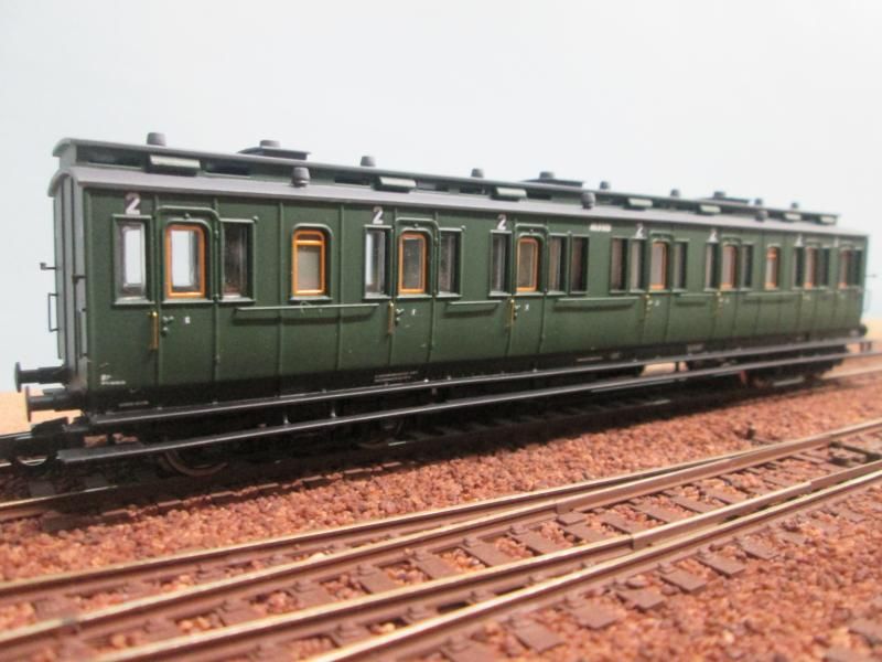

« Reactie #38 Gepost op: 12 November 2014, 22:54:01 »
Knetter.
De bak in zijn laatste dagen, de klasseborden zijn verhoogd maar er is niet de moeite gedaan om nieuwe witte bordjes op te hangen.
Op sommige foto's waar dit ook gebeurd is zie vaak de verkleurde vierkante plekken op de deuren waar de borden gehangen hebben, dat doe ik effe niet.
http://www.hetutrechtsarchief.nl/collectie/beeldmateriaal/fotografische_documenten/1930-1940/161939
Hier is tie te zien als achterste rijtuig in betere dagen, de B staat hier op de kopse kant vóór het nummer i.p.v. erboven, bij mij niet, tsja.
Nog even de flensen wat afgeragt want die bleven aanlopen doordat ik de bak verlaagd had, de sluitseinijzers nog vastlijmen maar ik weet niet of ik die nog verf of zwartgestift laat.
Dak is wat lastig omdat de hele bevestiging verlaagd moest worden en hij door het lijmen van styreenplaatjes krom wil trekken, heet water helpt wel.
Stephan.

Getver, je hebt hem mooier gemaakt dan de mijne... Nu moet ik...
Serieus, die styreen raamomlijsting is erg fijn, mooi. En leuk dat je het dak hebt aangepakt. Als ik dat eerder wist...
Mooi hoor! (y)

Het dak heeft helaas nog niet helemaal de juiste ronding maar dan had deze helemaal zelf gemaakt moeten worden en dat is een gedoe.
hmmm, tof ding straks met 2 C12c's en wat van die ouwe duitse bakkies  (y)
Die oude Duitse bakkies is nog wat, maar als ik wat in de winkel ligt naast de foto's uit "De Erfenis" leg klopt er altijd wel iets niet aan de deuren en of ramen en de Piko's zijn bij mij de laatste niet kloppende rijtuigen die ik heb aangeschaft.
Nou ja behalve dan zo'n 3-asser van Roco maar ik had nog nooit een 3-assig rijtuig gehad dus dat is een verzachtende omstandigheid.
Bedankt voor de complimenten!
