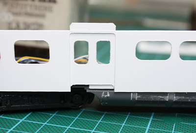

Aan alle verbouwers,
Even een interessant draadje uit de mottenballen halen.
Wat is de stand van zaken op dit moment ?
De deuren van de benelux komen precies uit in het gedeelte waar de verhoging van de bodembak is. Nu hebben we meerdere keuzes. De snede precies op de rand laten vallen van de binnenste laag (zie foto) of de bodembak uitvijlen en dan de derde laag door laten lopen of een heel dun stripje styreen van 0,3 mm hier inplakken. Het verschil tussen de lagen is 0,5 mm. Er moet ook nog een trap in dit gedeelte gemaakt worden.
Gr. Gerco
Is het probleem al geslecht, zo ja op welke wijze ?

« Reactie #52 Gepost op: 27 April 2010, 21:55:45 »
Beide mogelijkheden zijn mogelijk John. Afhankelijk van de netheid van bouwen past het naadloos op elkaar zo niet dan kan je 0,3 mm erin lijmen. De bakken zitten in elkaar en het licht kan er nu ingemaakt worden en de tussenwanden geplaatst zodat we kunnen plamuren en schuren. Het enige wat op het ogenblik al een tijdje ontbreekt is tijd voor de hobby, maar dat komt wel weer  ;D
Gr. Gerco
