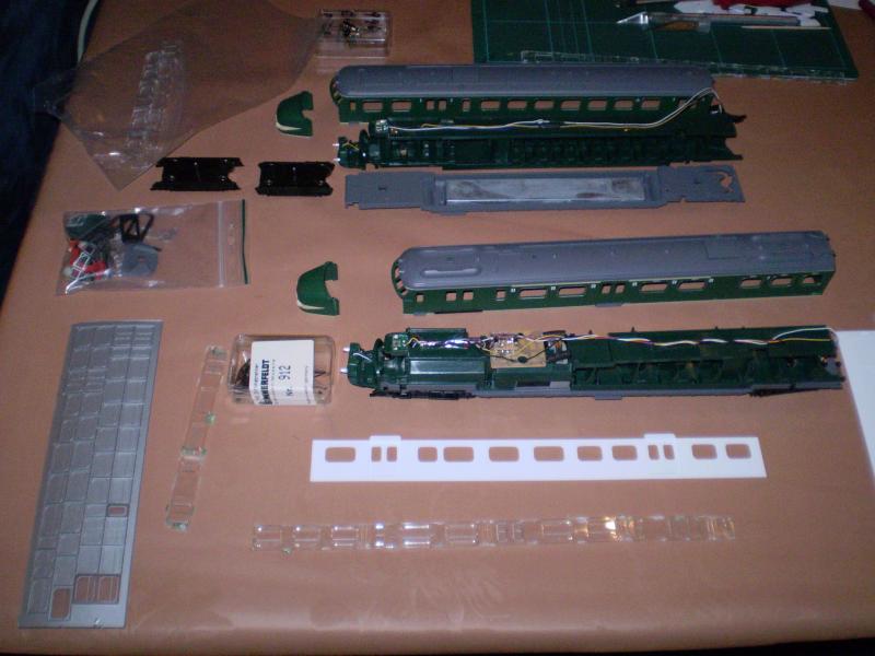

Komende maanden naast alle andere projecten nog een nieuw project, zoals eerder aangekondigd.
De basisonderdelen bij elkaar:

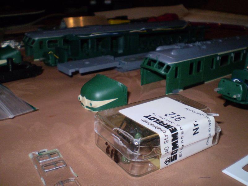

Piko Hondekop in delen, plots van Gerco, stroomafnemers van Sommerfeldt en niet op het plaatje setje resin dakonderdelen van Spoorcuriosa.
De Piko Hondekop zit overal en nergens gelijmd, maar is met beleid redelijk goed uit elkaar te halen. Mij lukte het met alle ramen op de lichtgeleiders voor de sluitlichten na. De bakken en de bodems zijn niet uitwisselbaar, wat betekent dat een Piko bodem bij dezelfde Piko bak hoort. Aangezien het hele dak op de dakgoten na toch kaal moet maakt dat verder niet uit. Wel is er maar een bodem voorbereid op een motordraaistel.
De koppen gingen er bij mij ook goed af:
Op deze manier is het mogelijk koppen te maken met ladders, met instaptreden, beide met en zonder 3e licht en met een ander typhoon rooster voor de Benelux. Maar dat laatste zal misschien niet gauw gebeuren.

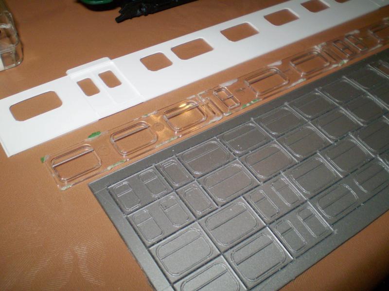

Een begin met de plots van Gerco. Als experiment ook de met vinyl beklede styreen platen als ramen net als in de plan U:
In deze prototype plots heeft Gerco inmiddels mogelijkheden voor Mastica, Piko en eigen ramen. Dat wordt nog een beetje puzzelen wat het beste bevalt.

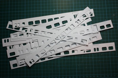

Na de nodige veranderingen, uitprobeersels en een hoop afval zijn de wanden nu definitief klaar  ::)  (hoop ik)
Voor het verhaal tot nu toe klik hier

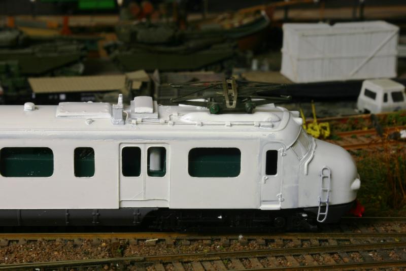

Zo ziet het er bij mij nog uit.
SK
  • Berichten: 1577
    • sleutelspoor
Re: BNLS-Werkspoor - Piko hondekop met plots naar Benelux hondekop
« Reactie #44 Gepost op: 10 January 2009, 14:08:56 »
Er is al weer aardig aan het ontwerp veranderd sinds jij het eerste prototype bouwde.
