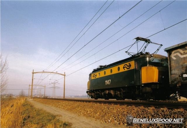

Het voorbeeld
Geschiedenis
Na de Tweede Wereldoorlog werd de electrificatie in Nederland in hoog tempo voortgezet. Ter vervanging van de stoomlocomotieven werden onder meer diverse series electrische locomotieven besteld. De 1100 werd als t ware "van de plank" gekocht, net als de 2400. de SNCF 8100 stond model.
Vanaf 1950 werd de serie 1100 geleverd door de Franse fabriek Société Constructions Electriques et Mécaniques Alsthom te Belfort.
De eerste locs waren aanvankelijk turkoois maar al vrij snel bleek deze fraaie kleur zéér gevoelig voor vuil. De serie werd vervolgens in Berlijns blauw geschilderd cq afgeleverd.
Ingezet werden de locs in de gemengde dienst. Ze waren door het hele land te vinden voor reizigerstreinen maar ook voor lichtere goederentreinen.
De 1100 had onrustige loopeigenschappen, wat een gevolg was van het bevestigen van buffers en trekwerk aan de draaistellen, en de bak daarop lag afgeveerd. Het gevolg was dat tijdens het rijden de slingerende bewegingen van de bak niet werden gedempt door de trein. De locs waren om deze reden niet al te geliefd bij machinisten.
Belangrijkste wijzigingen aan de 1100 waren het derde frontsein en natuurlijk de aanbouw van de botsneuzen. Ook de kleur veranderde: vanaf de zeventiger jaren verschenen de 1100-en in geel/grijs op het spoor, al dan niet met botsneus.
Gedurende de jaren negentig gingen de locs met verstreken revisietermijnen aan de kant. De 1142, 1144 en 1152 hebben tot '98 dienst gedaan voor intercitytreinen.
