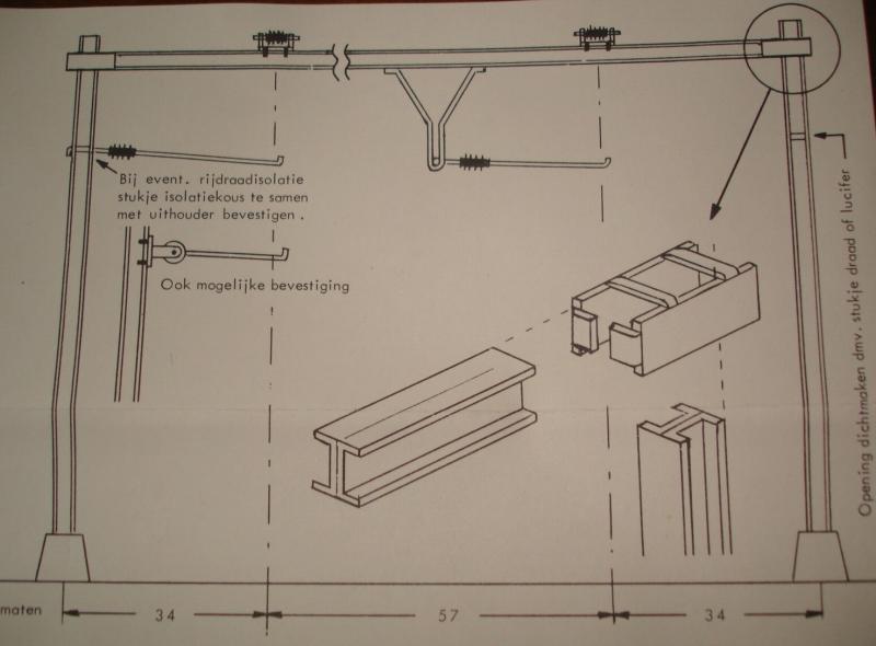

Stuur me even een PM met je e-mail adres en dan stuur ik je wel een paar  scans door  uit  de  handleiding.   Die zullen je misschien wel een stuk verder helpen

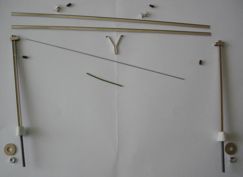

Inmiddels via AnWmodeltreinen de bovenleidingportalen van Sommerfeldt (NS) binnengekregen. Ziet er allemaal goed uit. Kan op twee manieren gemonteerd worden, lijmen en solderen, ik ga denk ik voor solderen. Heb er op aanraden van AnW nog een potje Sommerfeldt vloeimiddel bij gekocht, al denk ik dat dit hetzelfde is als s39 RVS INOX (en dus niet de gewone s39)
De bouwpakketjes worden zo aangeleverd:
Ik zal het resultaat later tonen. (ook op mijn website)
Remco.
