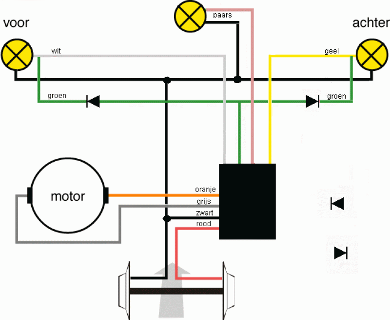

Hallo
Ik wil proberen mijn Fleischmann BR 103 voorzien van rangeersein (beide kanten frontsein of A sein) en verlicht motorcompartiment maken.
Als ik dat doe zoals in het schema dus de groene draad met 2 diodes aan de gele en witte draad zou dat willen of is mijn Zimo MX 64 dan stuk???
https://images.beneluxspoor.net/bnls/schema_3.gif
Groet Jan
Laatst bewerkt op: 10 December 2008, 21:36:35 door Jan B

Jan,
Ik denk dat je dit beter via functionmapping kunt oplossen. Even de juiste CV programmeren, en dan kun je met een druk op de functie knop het gewenste beeld tonen, je kunt ze ook laten knipperen als dat nodig is.
Mvg
Wim.

Jan, je zult in ieder geval de beide diodes precies andersom moeten plaatsen.
En ja, als je dan de groene functie activeert gaan de seinen aan beide zijden branden en nee, je Zimo gaat niet stuk. Tenzij de lampen samen meer stroom vragen dan de decoder op de functieuitgang verdraagt, maar dat heeft niets met de schakeling op zich te maken.
Maar zoals Wim al zegt, het kan ook met function mapping.

Hallo Wim en Dirk
Ik heb de Zimo nog niet deze is besteld, kun je dat ook met deze decoder doen?
Staat dat in de beschrijving want dit word de eerste Zimo die ik ga gebruiken.
Groet Jan
Laatst bewerkt op: 10 December 2008, 22:12:40 door Jan B
