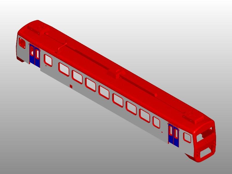

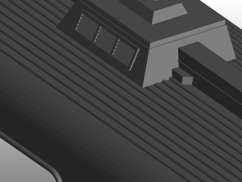

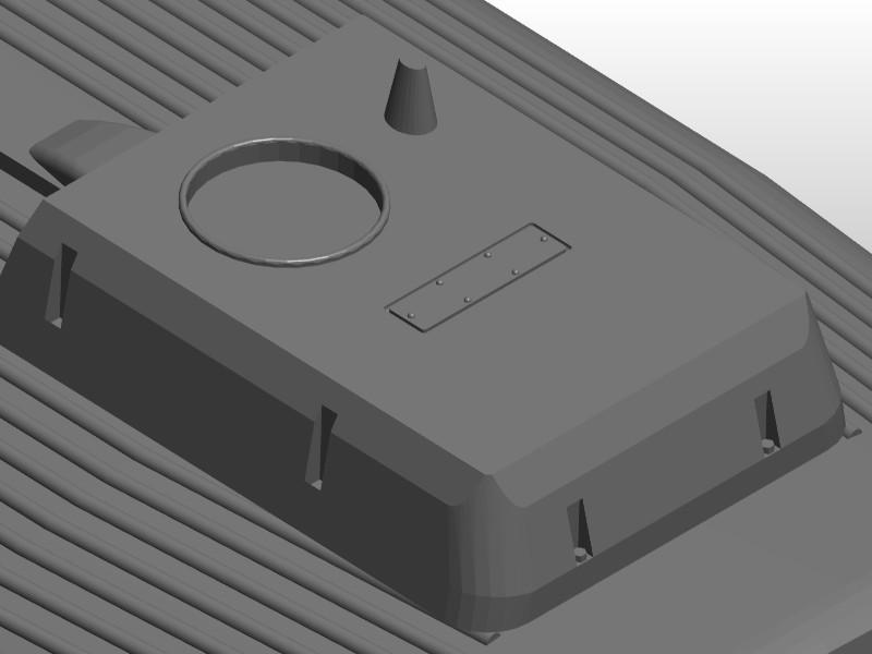

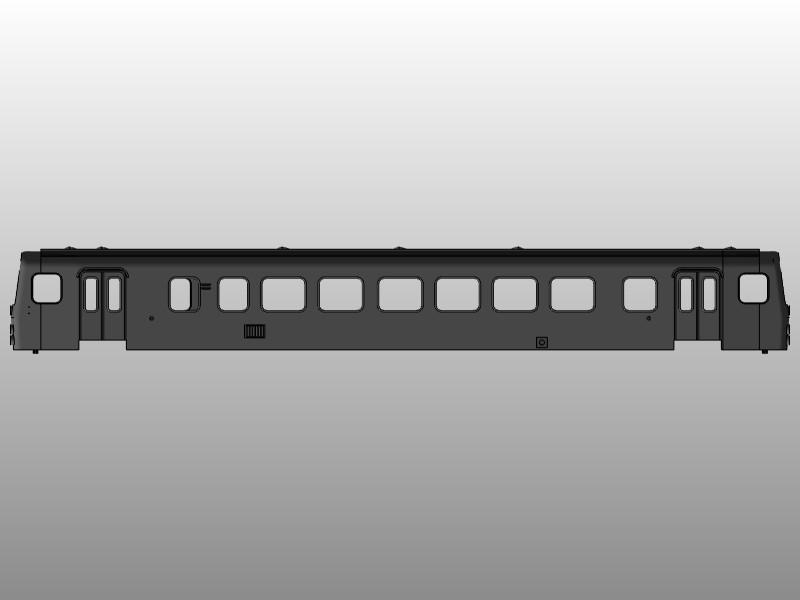

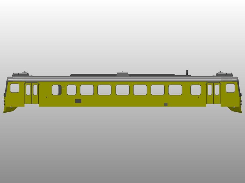

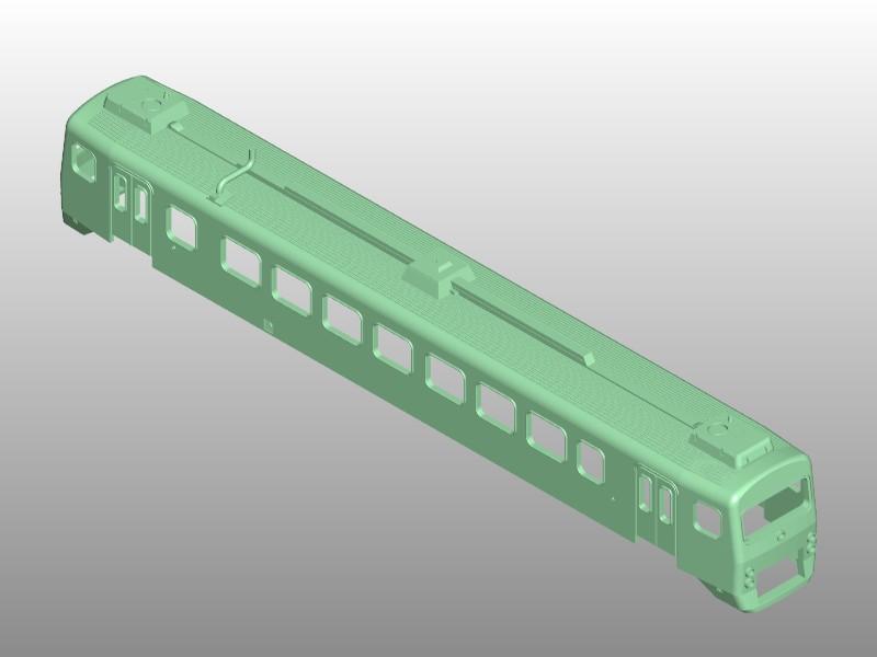

Hallo Allemaal,
Zo alle ongein nu maar weer op een stokje en de tijd voor speculaas is ook voorbij.
We gaan weer een update doen.
Het betreft zowel de oud als de nieuwe versie.
Voor de oude versie:
Ventilatoren op de kop geplaatst en antennes verwijderd
Voor de oude versie en nieuwe versie:
Rooster is geplaatst en gaatjes voor de spiegels in de kop geboord
Voor de nieuwe versie:
Dakopbouw aangepast en 2 ventilatoren geplaats
Airco van wat details voorzien.
Hier de foto's
deze keer zonder kleurtjes

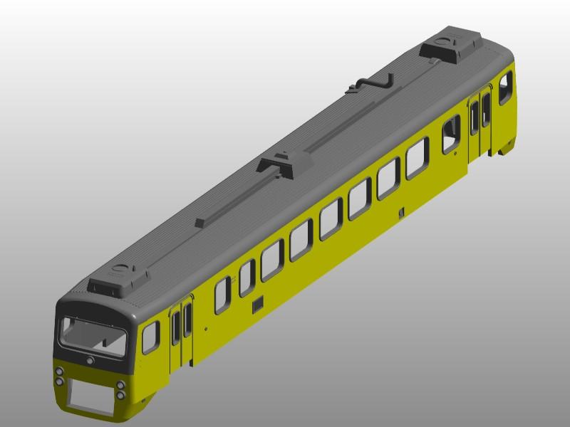

dan nu de nieuwe uitvoering en in kleur
voor de goede kijker is er al iets opgevallen wat niet goed is.
Dit was het dan weer en tot een volgende keer
gr Frits

Hoi Frits,
Wellicht een domme vraag, maar heb je al enig zicht wat shapeways zou rekening voor het printen? Ik heb al een Dgtje, en dat was best te doen.
Verder:
Ik wil ze gewoon allebei
Keigaaf werk!!
Hans.

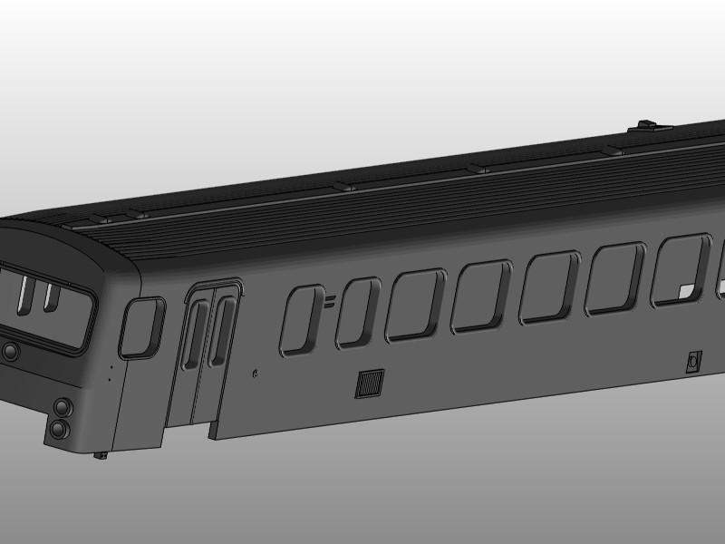

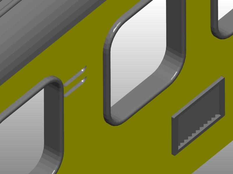

Ik vind het super-tekenwerk, ik bouw ook in de computer, maar niet met zo'n raffinement.

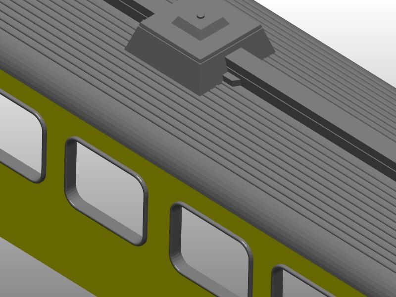

Citaat van: Frits Westers op 07 January 2009, 14:03:23
Hierop ingaand en niet om de pret te bederven, maar hebben die ramen in de zijwand allemaal zo'n dik uitstekend kozijnrandje? Ik herinner me een vrij vlakke rubberstrip, die maar minimaal (en vlak ipv bol) uitsteekt. Ook de indeling in de ramen mis ik (tpv cabineraam opzij valt het meest op) maar dat zou in een apart glasdeel, aanvullend op het rijtuig als getoond opgelost kunnen worden.
EDIT; op de foto's is dit inderdaad vrij bol en uitstekend, daarin heb ik dus geen gelijk. Bij de deuren zijn de raamrubbers echter veel vlakker.
ALS het groene rijtuig inderdaad een tussenbak voor de M54-4 is, dan kloppen die 'dropveter'-raamkozijnen in de deuren in elk geval niet.
Laatst bewerkt op: 07 January 2009, 15:07:09 door Gert Arkema
groet Gert

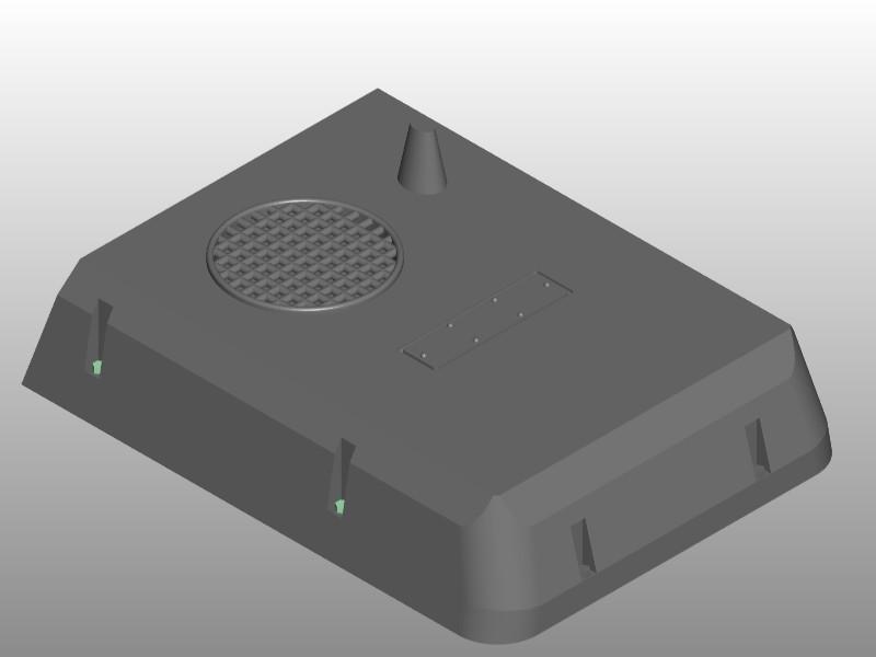

Hallo Allemaal,
@Hans
Domme vragen bestaan niet
Ik heb geen idee waar het op uitkomt. Zullen we wel zien
https://forum.beneluxspoor.net/index.php?topic=6826.270
Hier worden de prijzen per cm3 genoemd.
@Gert
De rubberen randen die je ziet hebben een breedte van 0.5 mm en een dikte van 0.35 mm. Dus de pret heb je er niet minder om gemaakt.
Dat is ook de reden dat er geen indeling in de ramen is gemaakt. Het wordt te fragiel.
Die dropveters in die tussenbak zijn we hier niet mee bezig. Het gaat hier om de Wadloper. Was even een test om iets uit te proberen.

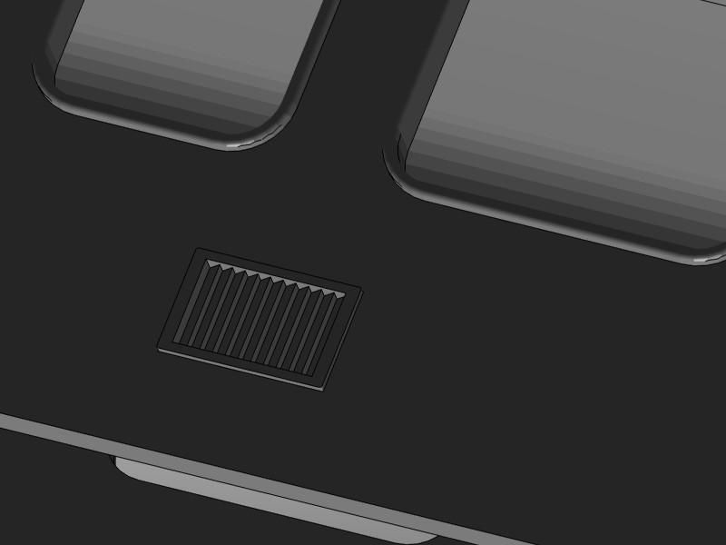

Dan zal ik zelf de fout maar even op biechten die in de tekening zit.
Kijk eens goed naar de airco voor en achter.
Ik denk niet dat ze verschillende airco's maken.
Okay gelijk dan maar even een update
Rooster in de airco unit geplaats
De airco staat nu wel goed
Groeten Frits

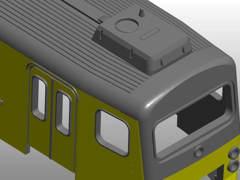

Reactie #174 Gepost op:

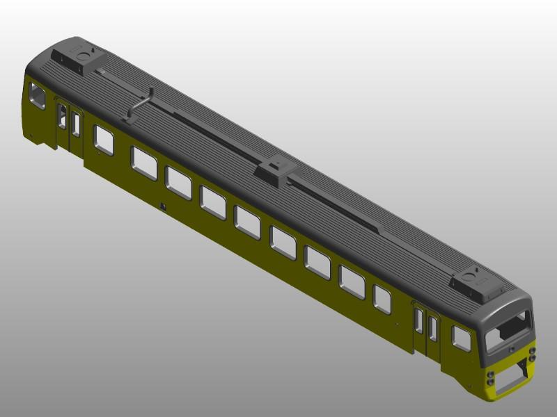

07 January 2009, 16:24:55 »
Frits, die Wadloper in kleur, is dat de uiteindelijke versie van het grijze vlak over de cabine?
Want zoals die nu is klopt het niet. Zie deze foto:

@Fermon,
Nee de kleuren kloppen niet. Het is een voorbeeld. Trouwens hij komt niet kant en klaar gespoten uit de printer hoor
Dat mag je zelf doen.
Als ik er niets aan doe komt hij zo uit het programma.
Dus geef ik hem een grof weg een kleurtje. Zoals deze
groeten Frits

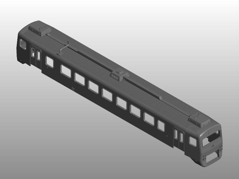

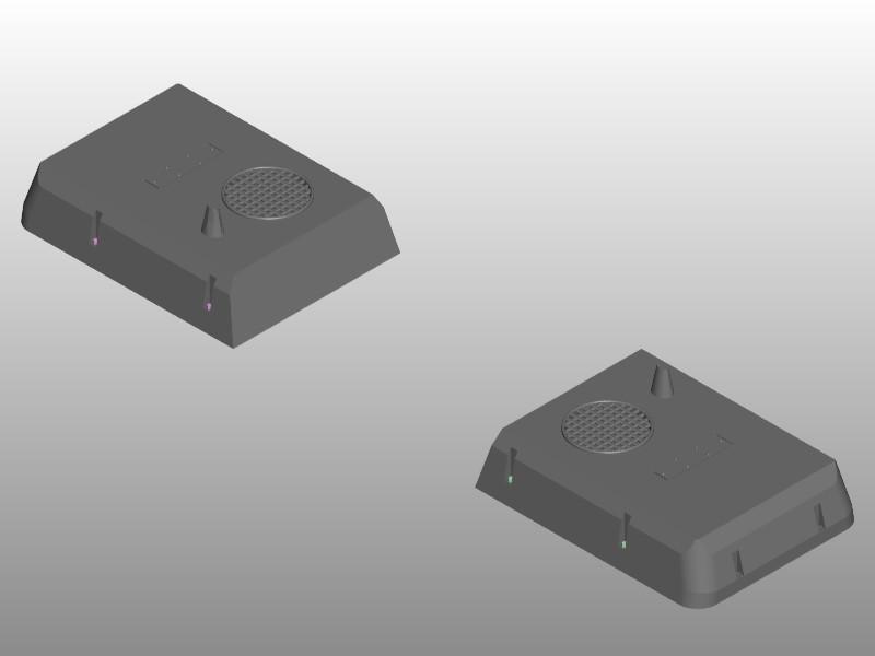

Hallo Allemaal,
even een kleine update,
De juiste airco's geplaatst en een rooster aan beide zijde van de dakunit geplaats
Zo heren dit was het dan weer. We naderen het einde van een project.
Nog een paar onderdelen en dan is die klaar.
Groeten Frits
