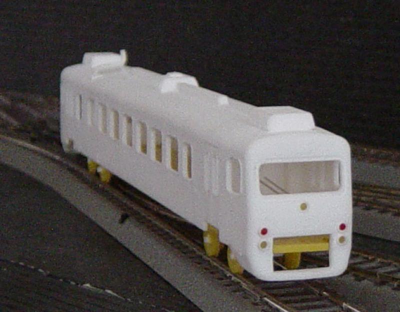

Hallo Allemaal,
Bedankt voor de complimenten.
Kon het niet laten om te kijken of het allemaal klopt.
Dus even de gaatjes schoongemaakt en er een paar lampjes ingedrukt.
De uitlaat erop en zie hier de foto.

Ziet er mooi uit hoor

Zo dat ziet er erg mooi uit Frits heel mooi ik krijg er kippevel van zo mooi

frits ga zo door, hoop dat het is fijner materiaal net zo super er uit ziet of beter.
succes nog even en niet op geven he

Zeer netjes Frits.

He ziet er goed uit.
geprint in dat kunstof spul zou het nog beter zijn.
Succes met verder experimenteren.
Olaf

Ik neem aan dat die draaistellen nog wel een keer vervangen worden?
Maar het is wel echt cool zo om te zien!

Het voordeel van het 3D ontwerpen is dat we redelijk eenvoudig allerlei varianten van een basistekening kunnen maken. Voor het printen zelf, maakt het immers weinig uit.
Maar... vooralsnog gaat het ons erom, om de juiste print techniek te vinden voor rijdend materieel:
Goede prijs kwaliteit verhouding, strak (glad) oppervlakte, scherpe detaillering, schokbestendig, bestand tegen hoge temperatuur, waterafstotend, mogelijkheid tot bewerken (lijmen, boren, schuren, polijsten e.d.) en de mogelijkheid voor paintbrush bewerking. En vast nog wat meer eisen... die ik nu even vergeet.

De ervaringen met de eerdere Dg waren niet verkeerd volgens mijn, alleen waren er een paar kantekeningen zoals kromtrekken. Het is dus spannend wat zo'n lang model gaat doen.
Ik denk dat we Frits dus goed moeten bedanken voor zijn pionier werk
