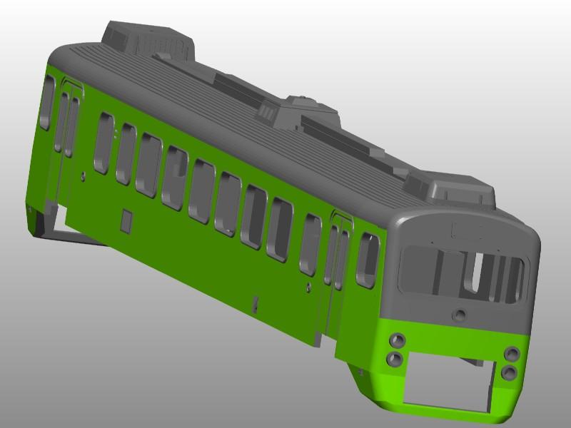

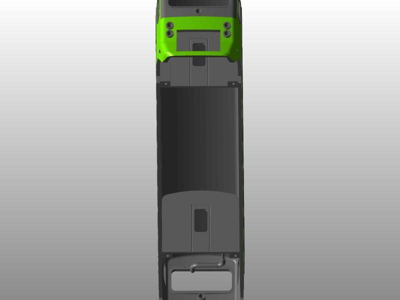

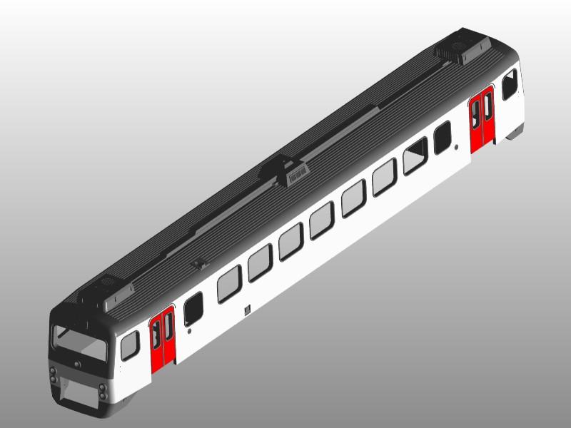

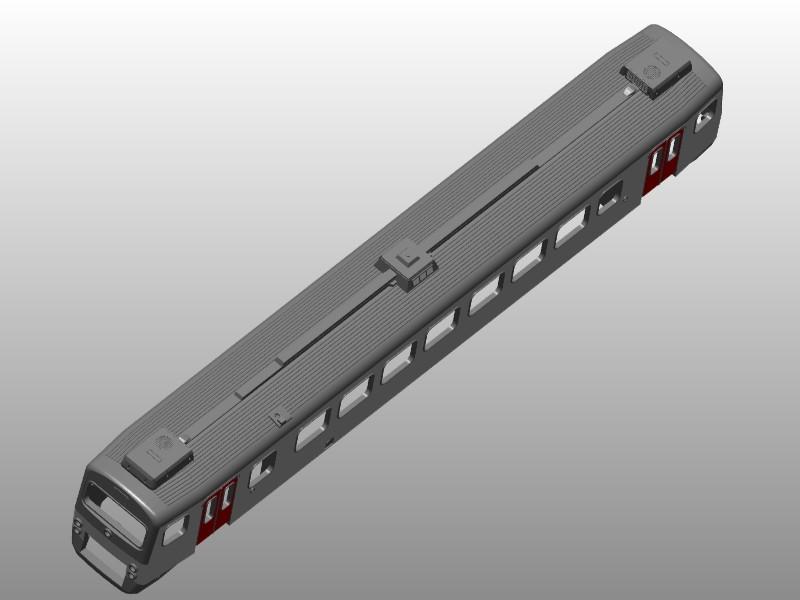

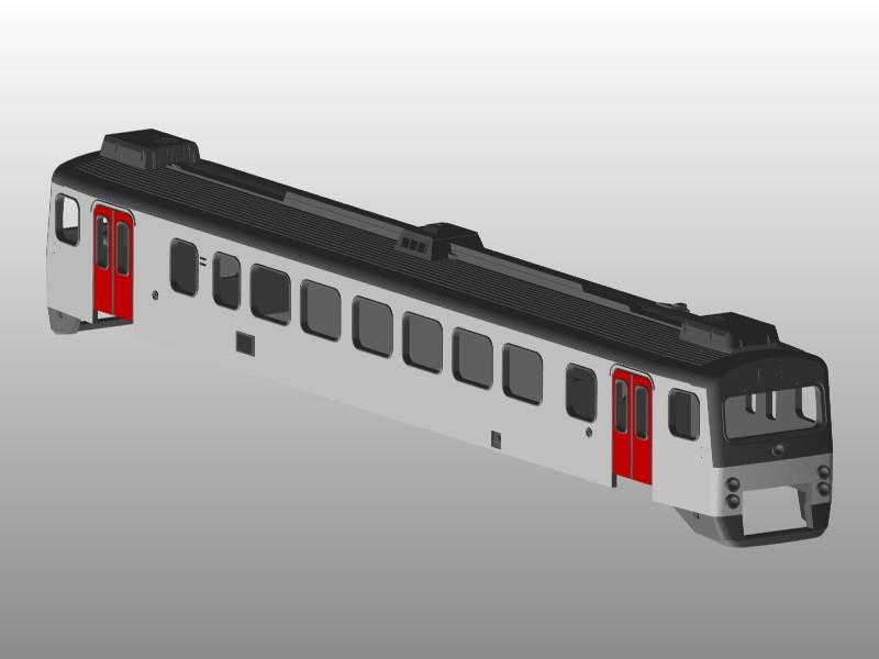

Hallo Allemaal,
Nog een update.
Het nieuwe model is ook af.
Is ook door de computer van Shapeways geaccepteerd.
Een paar foto's van het model.
Voor de mensen die de uitlaat missen
Wordt wel meegeprint maar mag je er zelf opzetten
Zo en nu even afwachten
Groeten Frits

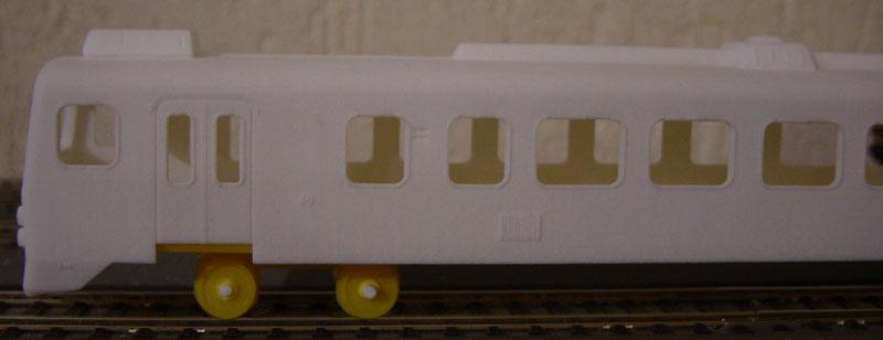

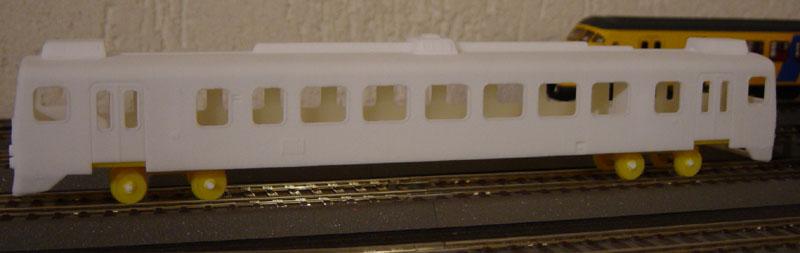

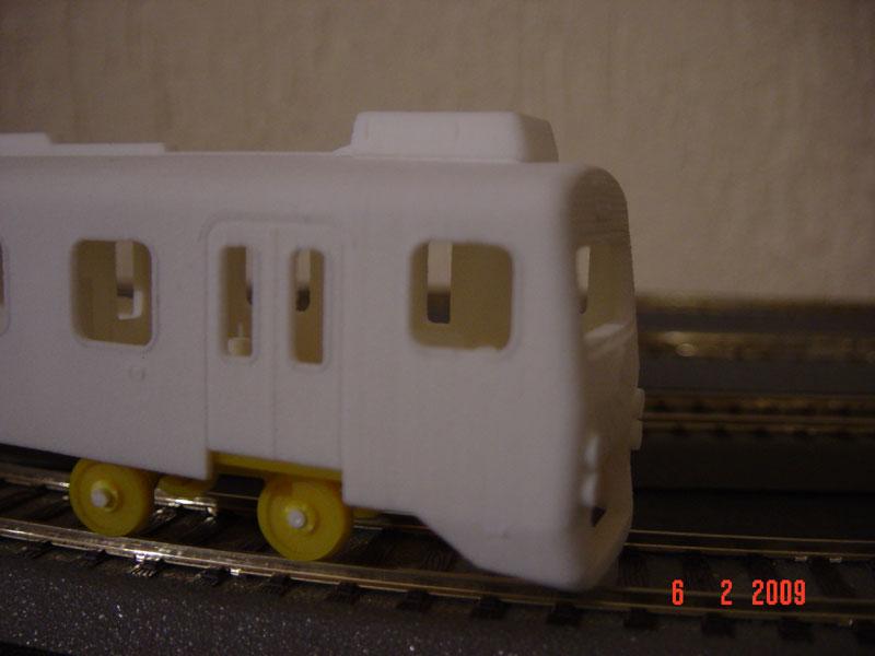

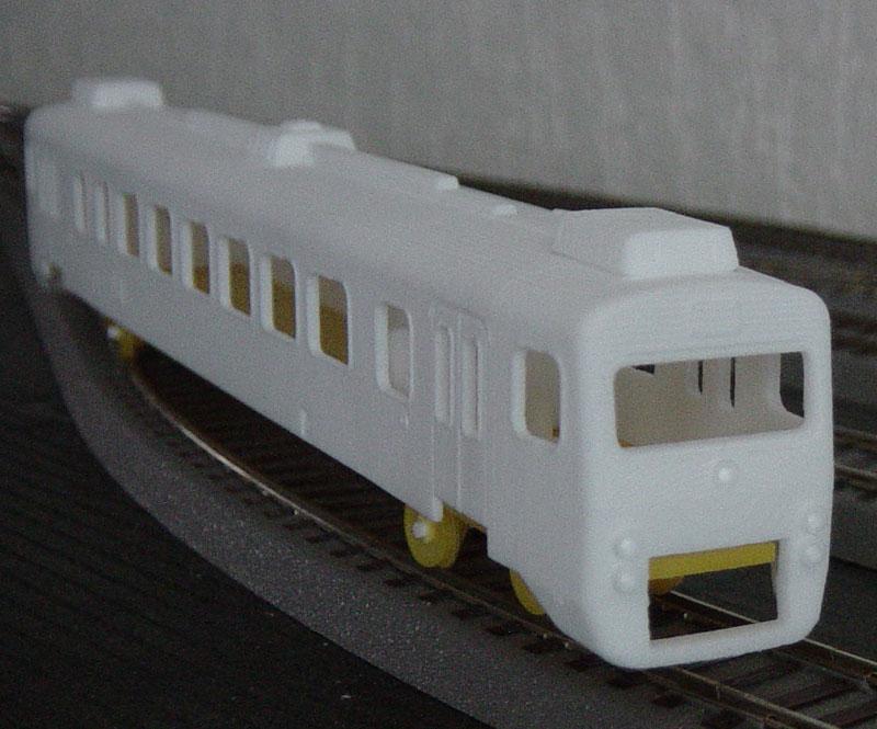

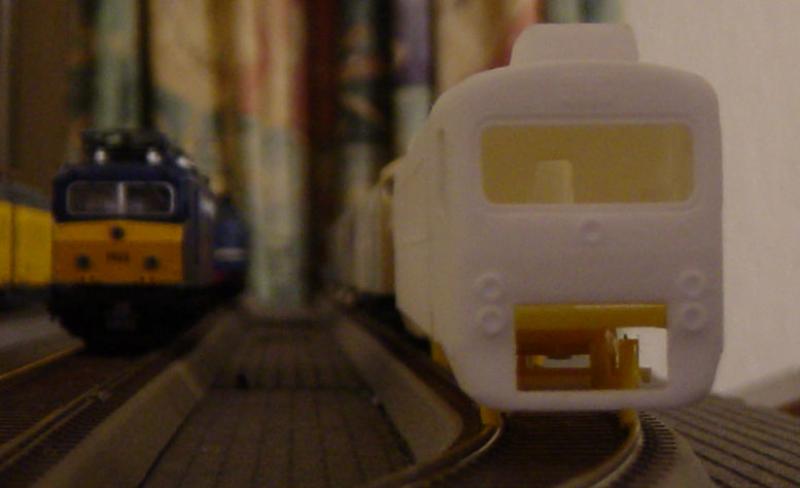

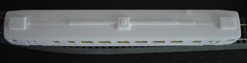

Halo Allemaal,
Eigenlijk heel mooi die reactie's en nog erger is dat ik niet gelijk de foto's geplaatst heb
Okay, even vooraf.
Het is al een paar keer genoemd maar ik wil het even herhalen. Het is een nieuwe techniek die in ontwikkeling is. Ik begrijp dat de verwachtingen hoog zijn maar dan moet ik jullie een beetje teleurstellen.
Hans heeft dit ook al eens gemeld.
Voor mij was dit een proef. Hoe ver kun je gaan met de details.
Er werd wel eens gereageerd van veel te grof en dan blijkt het in de praktijk veel te fijn te zijn.
Een hele mooie leerschool in ieder geval.
Het model.
Het model is geprint in het grofste materiaal. Dus elk detail zal in een duurdere versie er beter uit komen.
Erg geslaagd al zeg ik het zelf. De details van het printen laten te wensen over. Sommige details zijn goed en andere zijn beschadigd. De ene kop is goed terwijl de andere kant rare strepen en kringen vertoond.
De gaten in de lampen zijn dicht. Een beetje vreemd want ze voldoen ruimschoots aan de minimale afmetingen. Het zijn gaten van 2 mm uiteindelijk.
De kozijnen om de ramen vertonen aan de bovenkant schade. Links, rechts en de onderkant zijn goed.
Sommige details moeten in de toekomst wat groffer getekend worden.
Dan nu de foto's
Ook dat is een beetje een teleurstelling
Het model is zo wit dat ik er blind van word. De camera zal het wel kunnen maar ik ben geen fotograaf. Dus heel erg moeilijk om de details goed te zien.
Om het model in het echt te zien moet je naar Rail2009
Groeten Frits
ps de uitlaat zit nog keurig vast onder in de bak.
