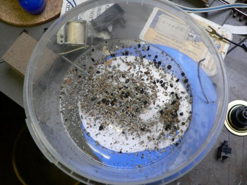

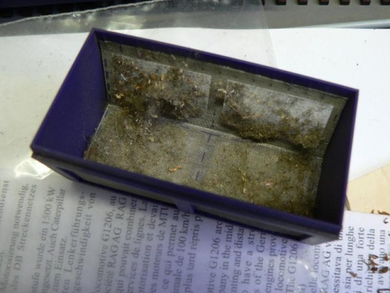

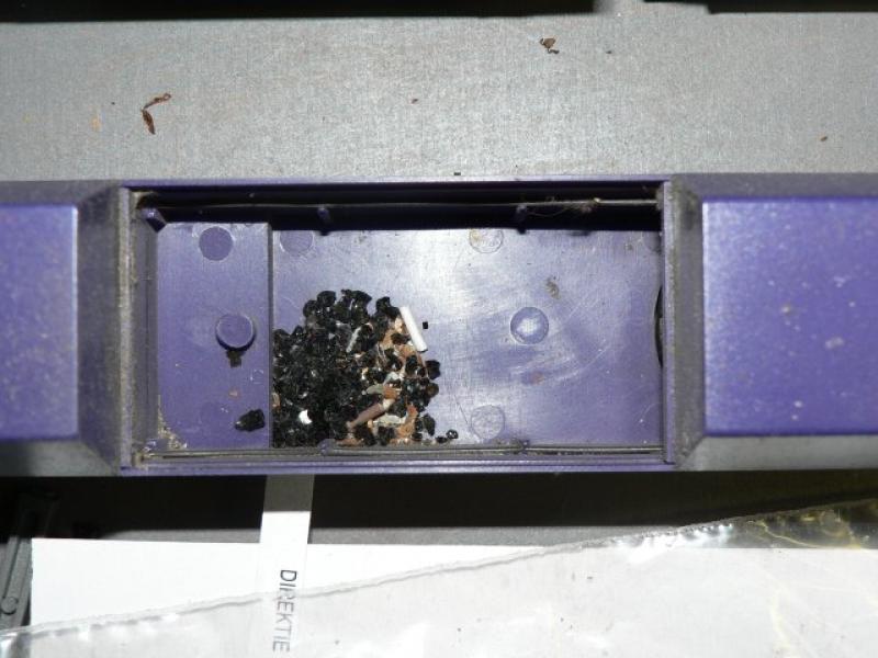

OK, vanmorgen nog eens ff wat uitgebreider getest.
Aangezien plaatjes meer zeggen dan 1000 woorden, dus maar wat plaatjes.
Plaatje stoffilter en bak na reinigen van 6 opstelsporen, het transparante bakkie was een deel van de inhoud na reiniging van het hoofdspoor. Het stof daarvan lag toen al in de prullenbak  :D
Gebruik van de polijstschijven was ook goed, je ziet het vuil (voor zover aanwezig, mijn rail is doorgaans redelijk schoon) na passage verdwenen. Uitgebreide tests niet gedaan, evenmin als met de slijpschijven. Da's waterproof weet ik veel, 1000 of misschien 2000, maar ik ben daar geen voorstander van. Misschien om slordig gesoldeerde aansluitingen bij te werken?
Ook als polijst/slijpmachine is het ding behoorlijk lawaaiig, maar heb je al eens naast een werkende profileermachine of kettinghor gestaan?
Voor zover ik kan beoordelen zuigt het ding beter dan een Lux, doet tevens slijp & polijstwerk en kost ca. de helft.
Analoog lijkt zo'n ding me wat zinlozer: om goed te zuigen moet je langzaam rijden (heeft weinig zin met 120 km/u zuigend over de baan te razen). Bij langzaam rijden echter draait zo'n apparaat uiteraard niet op volle toeren. Mijn conclusie is dan ook gebaseerd op digitaal gebruik: duwende lok kruipsnelheid, de Dapol bijna op volle toeren draaiend. Dat kan ook alleen maar digitaal...
De wagen valt niet buiten regulier railprofiel, loopt prima door wisselstraten, heeft behalve de Dapol reclame geen andere opschriften en ik beschouw hem als de aanwinst van 2008  8)
