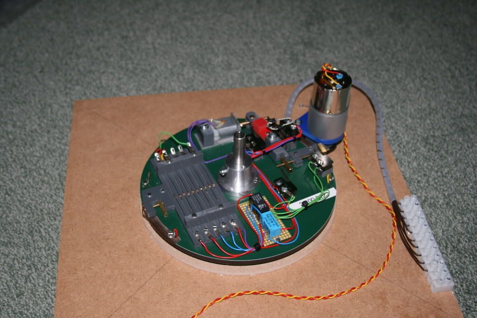

Vrijdag de onderbouw voor de draaischijf opgehaald. Vandaag de oude put eruit gesloopt en een beetje begonnen met het aanbrengen van de eerste onderdelen op de onderbouw. Ik krijg van de week een bouwpakketje binnen voor 6v voeding en als die klaar is kan er echt begonnen worden.
Foto van het beestje:
Meer foto's van de bouw van de draaischijf zullen nog wel volgen. ik hoop de schijf technisch in de kerwerkzaamheden nog.

Hee leuk Sander die draaischijf van Henk Kooiman ben ik ook aan het inbouwen. Gaaf ding hoor!

Hij is ingebouwd en ben bezig de brug te bouwen. Beetje fantasie en de plaatjes goed bekeken die op de site van Henk staan. Aansturing en elektronica moet allemaal nog.

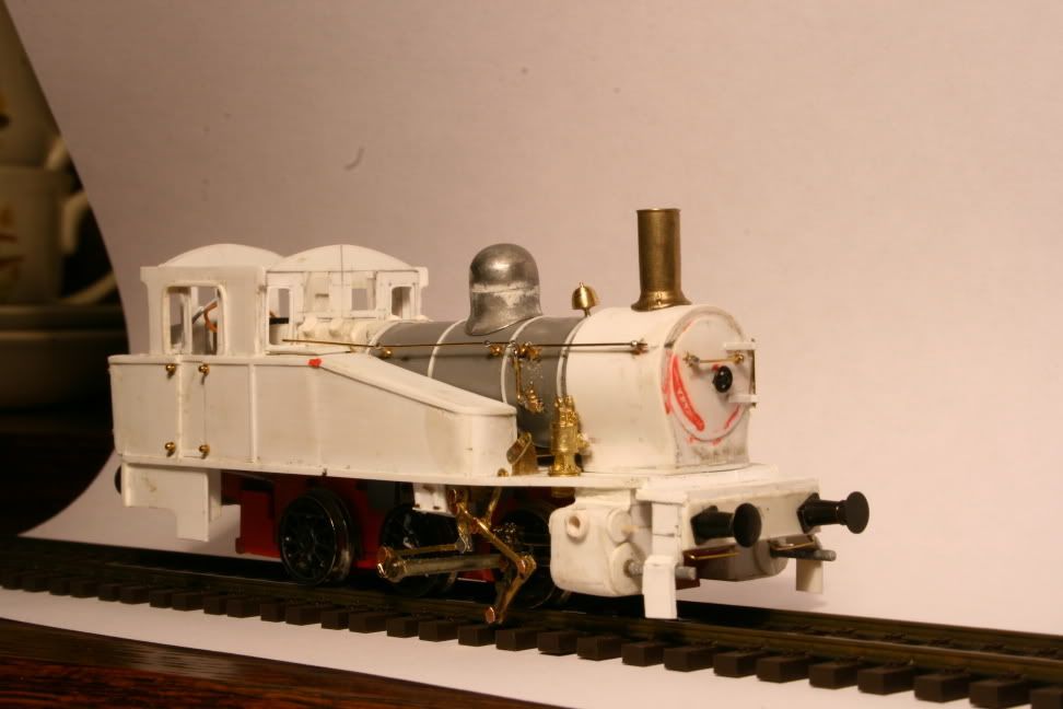

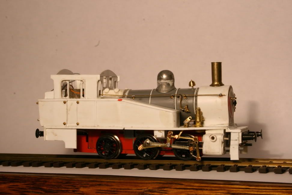

Zo, zoals beloofd in dit draadje een verhaaltje over mijn 8700 in aanbouw. Ik zet deze gewoon in dit draadje omdat de loc toch voor deze baan gebouwd wordt.
De loc is gebouwd op een drie-assige vuurloze loc van liliput.
Zo'n type als deze:
klik
De loc heeft zo'n beetje de goede asafstanden en goede wielmaat voor de 8700. Het enige en ook meteen grootste nadeel is dat bij de loc het drijfwerk onder het machinistenhuis zit. De motor zit ook in het machinistenhuis dus er moet iets aan veranderd worden om het goed te krijgen.
Ik heb het drijfwerk en de cilinders verwijdert en de locatie van de motor nog gehandhaafd. De motor is in mijn geval nog een verhaal apart, ik heb de worm verprutst toen ik de worm van een asje van een kapot gegaan motortje wilde halen dus ik heb maar een nieuw locje met zwarte wielen besteld die de wielen en motor gaat doneren. Met het onderstel, de assen een reservemotor en andere wielen bouw ik dan nog wel een keer een 8500.
goed, terug naar het model. Ik heb een kapje van styreen gemaakt, met een keteltje van pvc buis. Er komen wat details van philotrain (schoorsteen, buffers, luchtpomp en later ook lantaarns). De dom is er een van een 5500 waar een stukje tussenuit is gehaald om de dom wat lager te maken. De bel is zelfgedraaid uit messingstaf (in freesbankje, maar dat kan net zo goed in vastgezette boormachine).
Ik ga voor een 8700 uit de vroege serie, een in duitsland gebouwde dus, en niet zoals philotrain een werkspoor versie.

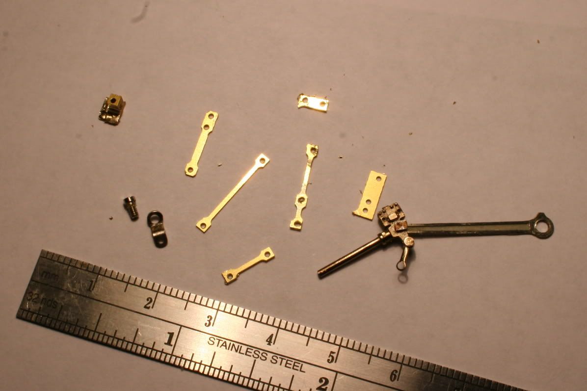

De cilinders zijn ook van styreen met een messingbuisje erin ter lagering van de zuigerstang. Het drijfwerk heb ik deels uit de bekende setjes die bij Gm&S te koop zijn (de drijfstang), de orginele koppelstang van liliput en de rest van de onderdelen is met een klein freesbankje gemaakt uit messingplaat. De scharnieren heb ik gemaakt door een stukje messingdraad op een plaatje fosforbrons te solderen. Het plaatje daarna redelijk dicht om de messingdraad afgeknipt/vijlt. Deze steek je door de
twee delen die moeten scharnieren met een stukje vochtig papier ertussen. Dan heel kort aan de achterkant vastsolderen en je hebt als het goed is een werkend scharnier. Mocht alles vastzitten, dan gewoon losbakken en opnieuw proberen.
Het drijfwerk van de donorloc klopt niet echt met die van de 8700 dus vandaar de moeite om het zelf te maken.
De ketel is afneembaar, en schuift met de bovenkant van de vuurkist onder het machinistenhuis. het locje weegt door lood in waterbakken en ketel nu bijna 200 gram (zonder motor).
Goed foto's zeggen meer dan woorden dus hier maar wat foto's (als het goed is aankliknaar voor grotere)
de loc een tijdje geleden
zo ongeveer de huidige stand van zaken. Het naar beneden hangende deel van het drijfwerk is inmiddels goed gezet, hier moest toen nog een onderdeel van gemaakt worden.
De onderdelen voor het drijfwerk.
Ik ga binnenkort wel weer verder met deze loc, ik hoop snel de nieuwe donor binnen te krijgen, misschien dat ik ook al wel een losse motor bestel. Ik wil namelijk eerst de motor er goed in hebben zitten voordat ik de loc helemaal afrond.
als er vragen en of opmerkingen zijn, ik hoor het wel.
Sander
Laatst bewerkt op: 11 March 2009, 19:52:25 door sander1985. Reden: toch nog wat toevoegingen

op het een na laatste plaatje lijkt je schoorsteen wel krom

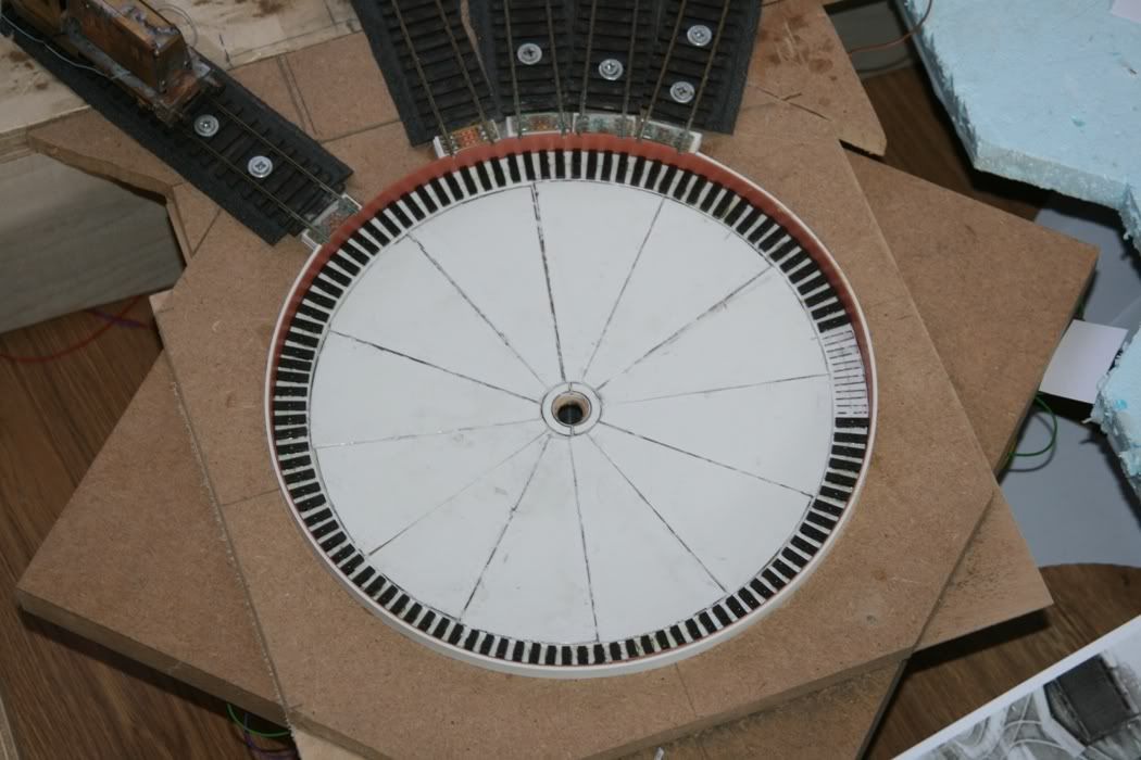

De draaischijf is nu mijn belangrijkste aandachtspunt en dit schiet lekker op. Daarna ga ik verder met de loods.
Wat foto's van de vorderingen van de laatste tijd:

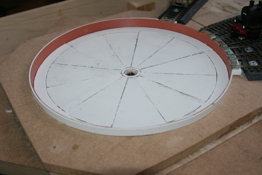

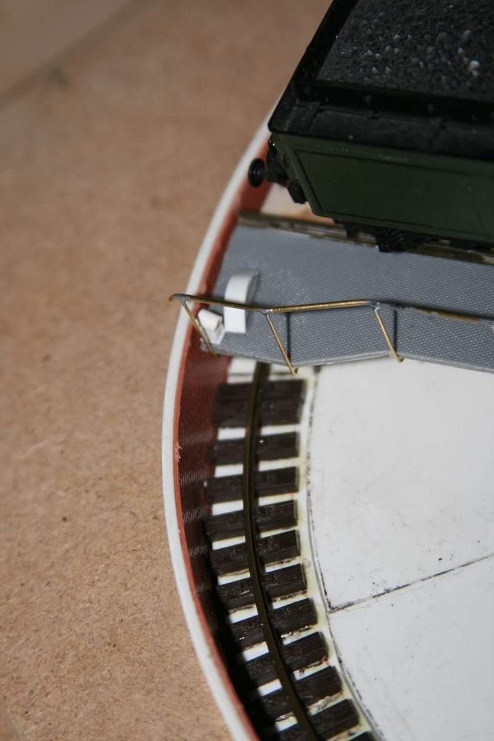

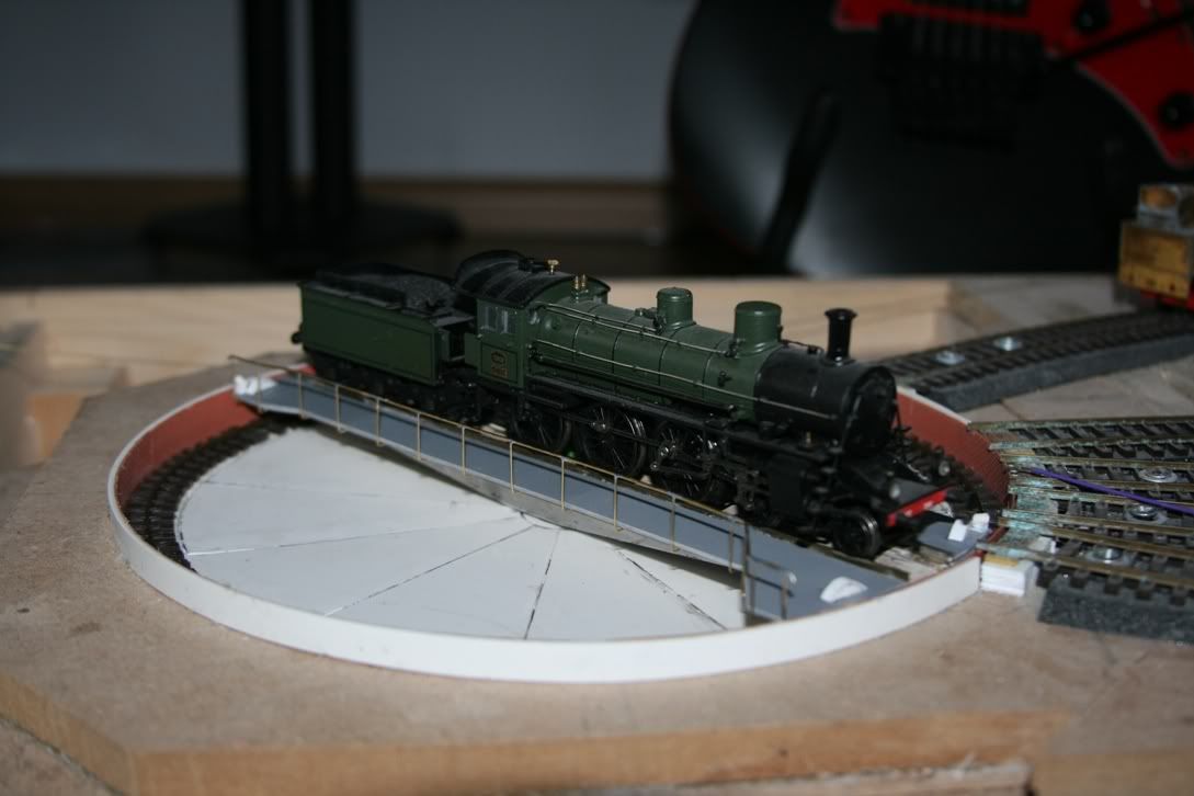

De draaischijf is gemaakt naar het voorbeeld van Den Haag, in Arnhem lag op deze plek geen 20m schijf (om het op de modelbaan wat leuker te maken komt er bij mij dus wel een), en van die in Den Haag had ik voldoende foto's voorhanden om die als uitgangspunt te nemen.

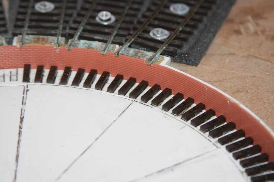

De put in aanbouw van styreen, dit wordt nog geplamuurd en geschuurd.
In de put op maat gemaakte stukjes dwarsligger aangebracht voor de draagrail
En bijna rond, de laatste zijn los op de rail geschoven en daarna vastgelijmd omdat je anders de rail er nooit tussen gebogen krijgt.
Even een plaatje met loc er op, staat toch altijd leuk

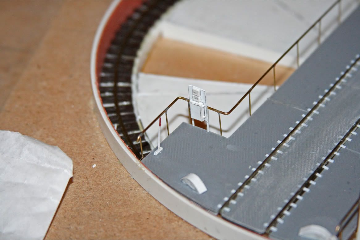

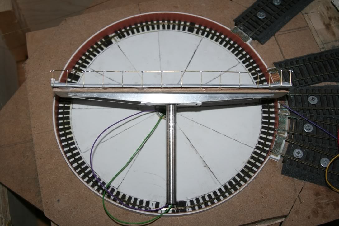

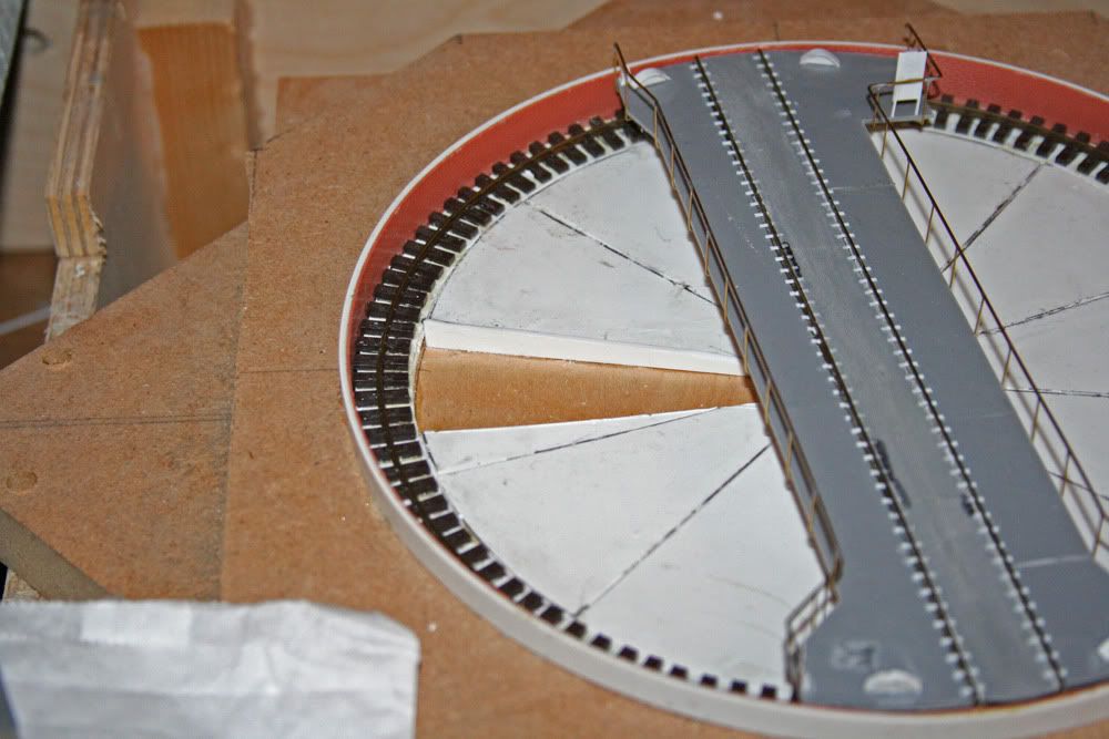

De draagrail en afdekkappen van de wielen op de foto
De draagbalk (aluminium) is naar de uiteinden dunner gefreesd zodat de schijf goed in de put past
Eerste details, de remhandel en iets wat denk ik de stoppenkast is. Deze laatste wordt nog aangepast, ik heb inmiddels een betere foto gevonden waarop net wat dingen duidelijker staan waardoor ik het beter kloppend kan maken.
En tenslotte een overzichtje met de afwatering/onderhoudsgeul in de put (wie weet waar deze voor diende mag het zeggen, mijn twee benamingen zijn slechts gissingen).
Zodra er weer wat vorderingen zijn laat ik het weer zien!
