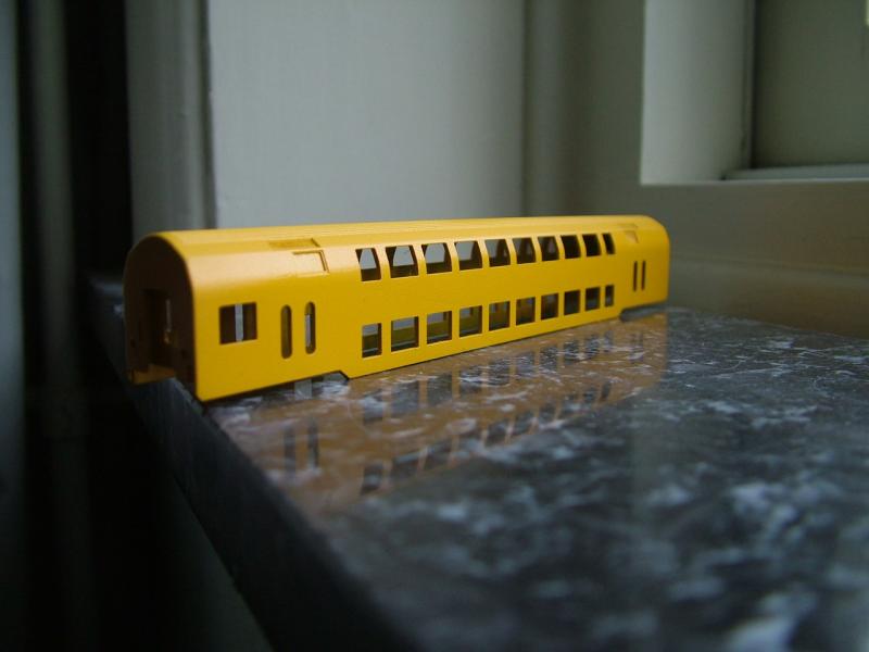

« Gepost op: 02 December 2008, 15:08:20 »
Iemand vroeg me laatst of ik een aantal rijtuigen van hem in NS kleuren wilde spuiten doordat de NS DDM rijtuigen nog nooit door een grote fabrikant zijn uitgebracht. (phildie uitgezonderd dan, maar €200,- per rijtuig is toch wel erg prijzig) dus zul je zelf aan de gang moeten.
Ik heb als basis de Trix N-spoor Metronom rijtuigen. (okee ze zijn niet precies hetzelfde als de het grote voorbeeld, maar komen toch aardig in de richting.)
Ik ben natuurlijk begonnen met geel:

Het dak van het rijtuig heb ik zojuist gespoten (ja die spuit ik apart van de deuren, die moest ik toch nog verbouwen en dat werkt makkelijker).
Morgen hoop ik wat verder te komen met de decals. Vanavond nog even de deuren aanpassen en hopelijk komt het eerste rijtuig (van de 4+stuurstand) deze week af (maar beloof niets). :)
Bart

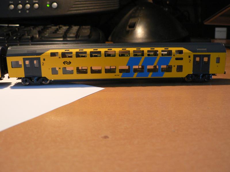

samen met een 1855.
Inmiddels staat de N-spoor DDM er zo uit. Had eigenlijk gehoopt verder te komen maar m'n bestelling (benodigdheden voor transfers.. ja ga het zelf proberen ;)) is ook nog steeds niet binnen :-|..
Hopelijk binnenkort weer een update.
Bart

dat ziet er mooi uit :o heb je de loc ook mee gespoten? ga je nog wat aan de ramen in de deur doen?
groetjes, baas
軌道ñ!!
btraornsuhobcd
  • Berichten: 1242
Re: BNLS-Werkspoor - N-spoor DDM rijtuigen op basis van trix
« Reactie #8 Gepost op: 05 December 2008, 19:03:19 »
Dankje! :)
De loc is gewoon een standaard N-spoor 1855 van Trix, deze kreeg ik van degene voor wie ik deze rijtuigen omspuit mee om een ongeveer overeen komende kleur te vinden.

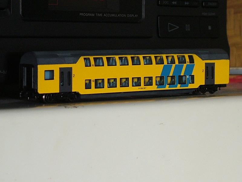

« Reactie #13 Gepost op: 31 December 2008, 14:30:31 »
Hij lijkt er heel veel op enkel ik mis  een klein raampje in de zijkant ,
zoals hieronder
Mvrg Sjaak

« Reactie #14 Gepost op: 31 December 2008, 15:07:21 »
Bedankt Remco! ;)
Krab,
Ja klopt, het model klopt op enkele plekken niet. (de ramen, de roosters in het dak, luchthappers boven de ramen op bovenverdieping, en de draaistellen.)
Is het op je foto afgebeelde rijtuig een phildie model?
