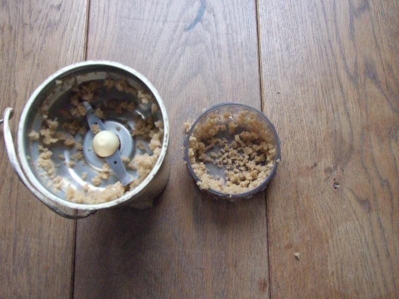

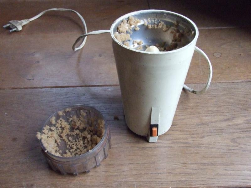

30 November 2008, 13:38:40 »
Zo dus.
Met een oude koffiemolen.
Deze komt van de rommelmarkt.
Nog net niet ingepakt voor de verhuizing. :-|
Resultaat:
Gerrit F
Gerrit F
Van de draad af....

Gerrit F
Berichten: 2090
Zelfportret
Re: Schuimrubber voor bomen
30 November 2008, 13:48:25 »
Even ik kleine stukjes scheuren, molentje onder het draaien goed schudden.
Het deksel goed dicht houden anders wordt het echt een bende.
Wat er uit komt is een beetje statisch
Gerrit F
Gerrit F
Van de draad af....

Gerrit F
Berichten: 2090
Zelfportret
30 November 2008, 14:05:14 »
Even wat experimenteren met de hoeveelheid.
Als je er te weinig instopt, loop je de kans dat de mesjes alles alleen maar in het rond slingeren.
Het "snijden" zit met name in de hoge snelheid.
Zoals bij sommige grasmaaiers.
Gerrit F
Gerrit F
