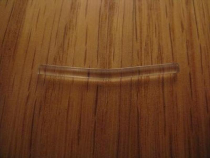

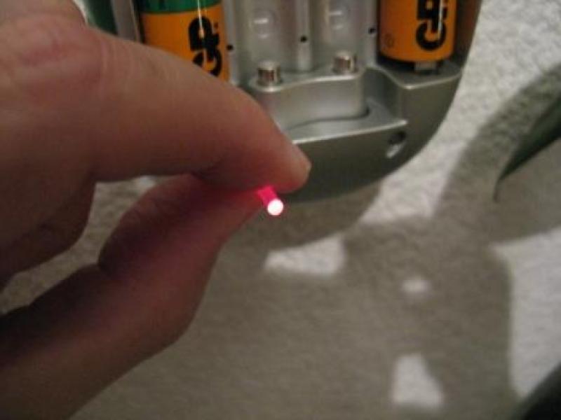

Lukas de Vries
Berichten: 94
althans, nog niet
Re: Lichtgeleiders bij de Hema of Gamma
27 November 2008, 21:24:07 »
Heeft iemand wel eens geprobeerd om lichtgeleiders te maken van een nylondraad, welke normaal gebruikt wordt voor het ophangen van schilderijen? Voor een euro of wat heb je dan zeker 1 1/2 meter.
De dikte is 2 mm.
klein stukje draad voor een ledje gehouden van een batterij-oplader
op korte stukjes niet zo flexibel
Verkrijgbaar bij o.a. Hema en Gamma.
Ik ben niet helemaal zeker of er veel licht verloren gaat, maar wat ik in de draadjes lees is dat de leds vaak te fel zijn en gedimd moeten worden.
