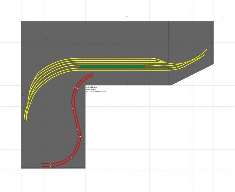

« Reactie #15 Gepost op: 27 November 2008, 18:16:07 »
Lees ik het goed dat je op een lengte van nog geen 4 meter 10 cm gaat klimmen ?
Sander
W. Thomas
  • Berichten: 1251
  • 145 025 met de ambrogio KLV door Köln süd
    • flickr foto's van treinen
Re: Wesley HBF - (Baanplan H0)
« Reactie #16 Gepost op: 27 November 2008, 22:05:02 »
@sander
De lengte van de hellingen is om de nabij 4 meter.
ik heb bij anyrail een stijgingspercentage van 2.75% ingegeven.
In De baan die nu heb is de stijgijng meer dan 3% en de treinen
komen daar redelijk makkelijk naar boven.
Dus 2.75% zou geen probleem moeten zijn.
wesley
Keine Minsch dä es perfek'
Voor al mijn treinen foto's http://www.flickr.com/photos/37440353@N08/
en mijn modelbaan in aanbouw
http://forum.beneluxspoor.net/index.php/topic,37661.0.html

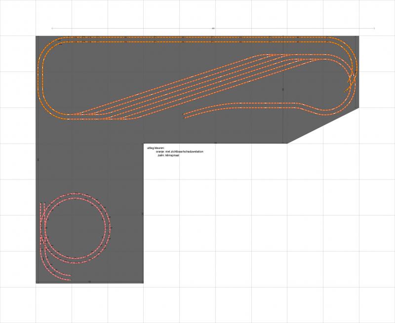

« Reactie #17 Gepost op: 20 February 2009, 13:34:29 »
hallo allemaal
Na lang ziek te zijn geweest en ook nog andere omstandigheden.
heb ik lang niets meer gedaan aan mijn hobby. Nu het weer goed met mij gaat heb ik nog wat veranderingen aangebracht in mijn oude baanplan.
hier het nieuwe baanplan van het zichtbare gedeelte.
en hier van hetniet zichtbare gedeelte.
het zichbare gedeelte heb ik met peco streamline code 100 en het niet zichtbare met fleischmann profi. kleurenuitleg staan in de plaatjes.
graag jullie reactie, wesley
