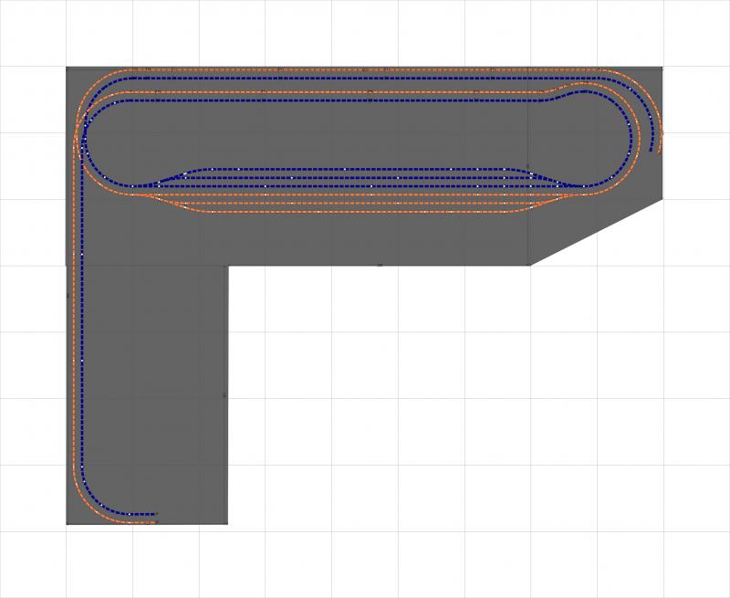

« Gepost op: 26 November 2008, 16:42:41 »
Nadat ik een dag niks te doen had heb ik maar eens een plan gemaakt voor de nieuwe baan.
Ik rij nu nog analoog DC maar dat moet in de toekomst digitaal worden.
De rails die ik heb zijn fleischmann profirails.
Het thema moet een middelgrote stad worden aan een tweesporig hoofdtraject, in tijdperk 5 naar duits voorbeeld.
En waarom duits, ik persoonlijk vind dat die mooiere treinen hebben dan nederland (op wat uitzonderingen na).
MVG. wesley

ik heb even naar je baanplan gekeken en wil je de volgende tip meegeven naar aanleiding van eigen ervaring: tenzij je een berglandschap maakt, kun je beter niet een rail spiraal maken, maar langs de achterwand het spoor laten zakken. Anders moet je altijds iets gaan fabriceren in het landschap over de spiraal.
Verder kun je de helling dan ook vlakker maken, maakt het voor de loks prettiger. Ook kun je dan het schaduw station van langere sporen voorzien. Als ik vanavond of morgen tijd vind, dan zal ik je een plaatje sturen.
Gr, Bert

@ bert de opstelsporen hoeven in principe niet langer. De lengtes van de stammen zijn allemaal rond de 2 meter.
@ iedereen
Ik heb ook wat veranderingen aangebracht en de spiralen eruit gehaald zoals bert zei.
Hierbij het nieuwe ontwerp. De zichtbare sporen liggen nu op 10 cm en niet op 13.5cm hoogte en het schaduwstation op 0cm. het stijgingspercentage van hellingen is 2.75%
MvG wesley
« Laatst bewerkt op: 26 November 2008, 21:55:24 door Hans van de Burgt »

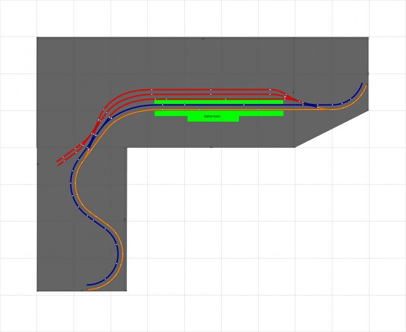

« Reactie #11 Gepost op: 26 November 2008, 21:56:37 »
@Wesley,
Kun je ook nog een versie van je baanplan tekenen, waarin duidelijk te zien is wel deel van de baan uiteindelijk zichtbaar is.
groetjes,
W. Thomas
  • Berichten: 1251
  • 145 025 met de ambrogio KLV door Köln süd
    • flickr foto's van treinen
Re: Wesley HBF - (Baanplan H0)
« Reactie #12 Gepost op: 27 November 2008, 16:32:03 »
hallo allemaal
Hierbij de versie met zichtbaar en niet zichtbaar apart.
zichtbaar gedeelte
en niet zichtbaar gedeelte
Zo zal het een stuk duidelijker zijn hoop ik.
Mvg wesley.

Bert van Gelder
  • Berichten: 4377
« Reactie #13 Gepost op: 27 November 2008, 17:01:47 »
Hoi Wesley,
een stuk beter wat schaduwstation betreft, naar mijn mening!
Nog een tip: als je naar de rechterkant van je baan kijkt, laat dan het spoor dat verdwijnt binnen de andere baan blijven. Nu heb je 'm buiten langs gepland, en moet je 'm aan de linkerkant kruisen. Waarschijnlijk gaat dat niet lukken omdat dat andere spoor ook aan het dalen is.
Als je 'm aan de binnenkant laat zakken heb je dat probleem helemaal niet.
Succes weer, gr,
Bert
W. Thomas
  • Berichten: 1251
« Reactie #14 Gepost op: 27 November 2008, 17:34:07 »
Hoi bert
hoe bedoel dat dat niet gaat lukken met het kruisen ???
ik heb in de tekening de maten groot neergezet, en dan zou het moeten lukken lijkt mij.
Alleen de sporen achter door dalen.
MVG wesley
