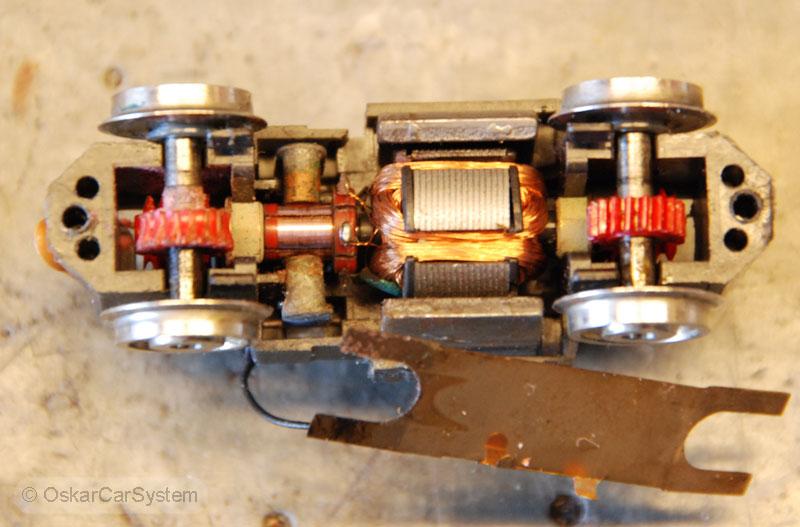

24 August 2009, 13:50:05 »
Heeft er niemand het onderdelenblad voor deze sik?? (gekocht met ovp maar geen onderdelenblad erbij)
Bij de mijne is een tandwiel versleten en dus drijft de motor nog maar een as aan. De online onderdelenbladen die ik heb kunnen vinden zijn van nieuwere sik en die tandwielen zijn uit het midden van de as geplaats zo lijkt het.

Heb m'n klapper met folders en catalogussen van Roco vanaf 1988 er maar eens op na geslagen voor andere Sik artikel nummers.
De onderdelenbladen vervolgens opgezocht via de Roco site.
Conclusie; De eerst opvolgende Sik art. nr:43677 heeft al een motor met vliegwiel en maar een wormwiel en andere assen waarbij de tandwielen uit het midden zijn geplaatst. De tandwiel kast/chassis is ook anders.
Hier nog een foto van mijn probleem.
Het linker tandwiel is kompleet weggesleten terwijl het wormwiel nog intact is.
M.v.g. Oskar

Als je mij even je email adres doorgeeft heb ik een verrassing voor je.
mvg, Peter
Met vriendelijke groet, Peter
Berichten: 22847
Re:Gebruiksaanwijzing voor Roco sik 4153A
24 August 2009, 16:36:05 »
En ik heb nog ergens een oude sloopsik. Dus als je even je adres pb't, dan stuur ik zo'n asje met tandwiel wel op.
MopperSmurfje
Berichten: 458
24 August 2009, 16:46:00 »
Bij mij is het tandwieltje ook kapot, dus een vervanging hiervoor zou zeer welkom zijn.
wie heeft er een voor me?

Nou, zo'n sloopsik heeft dus twee van die assen, dus stuur ook maar een pb met je adres.

@ Peter: Bedankt, heb een Pb naar Henk gestuurd, dan is ie van alletwee de assen af.
@ Henk: Pb is verzonden.
