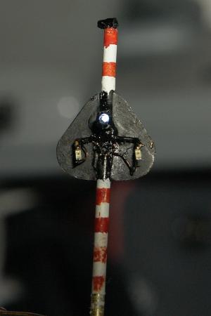

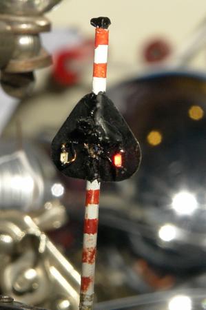

Goedenavond iedereen,
Met het idee al langer een AKI te maken, en dit keer aangespoord te zijn door dit topic, ben ik aan de slag gegaan, en heb een 'prototype' gebouwd.
De witte lamp is in dit geval echt wit, en bestaat uit een witte SMD LED: het geheel is overigens dubbelzijdig uitgevoerd (dus aan beide kanten knipperend wit, en aan beide kanten knipperend rood.
http://www.m-voorloop.nl/benelux/AKI1.jpg
http://www.m-voorloop.nl/benelux/AKI2.jpg
Let niet op het schilderwerk en het slordig zijn van het geheel... gisteren hielp ik de 4 rode SMD LED's naar de andere kant door een stommiteit van mezelf: omdat toen echter de 'zonnekappen' al aangelijmd waren moest ik die lostrekken: dat is een mooi geheel niet ten goede gekomen.
En voor diegenen die het graag in een filmpje willen zien: (8 sec, 1,07 MB)
http://www.m-voorloop.nl/benelux/MVI_8677.AVI
Sorry voor het korte en kleine filmpje, maar anders werd het geheel een beetje erg groot.
Vragen over AKI's
