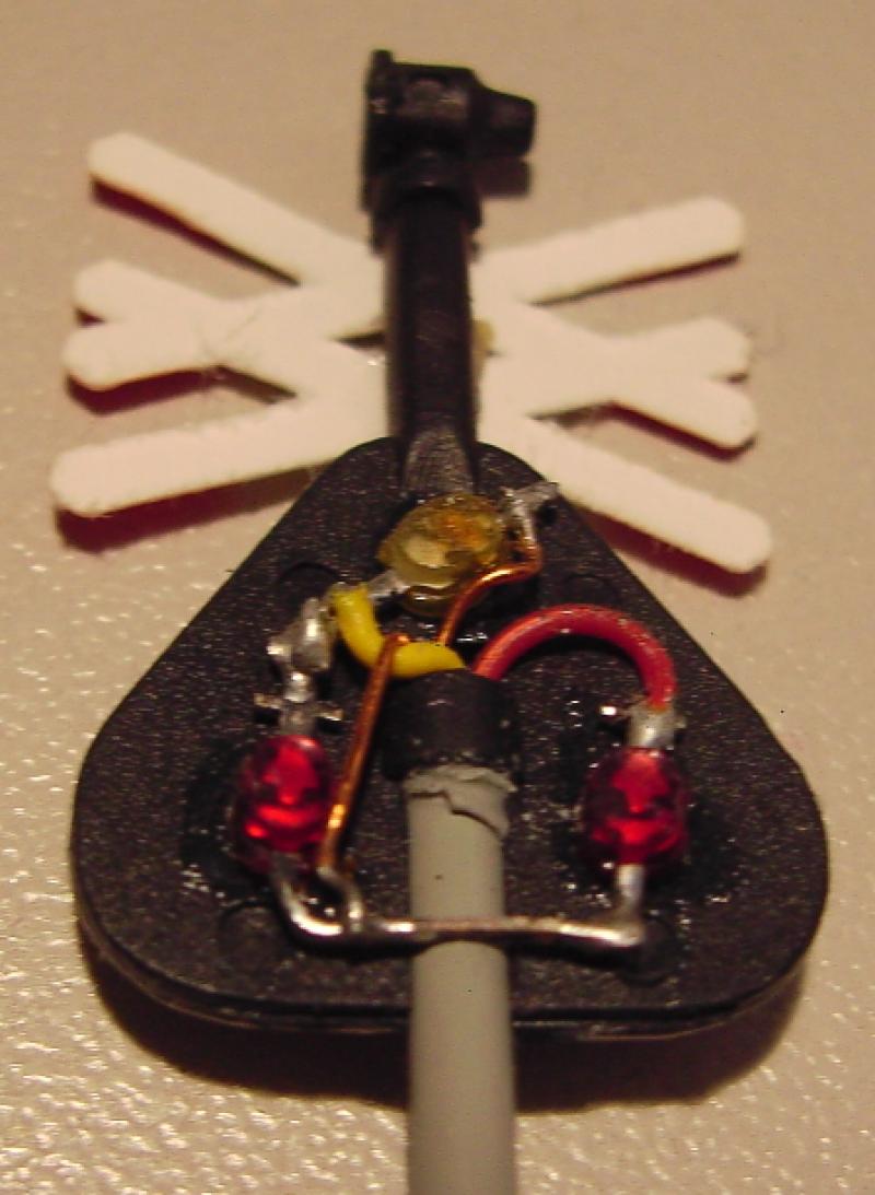

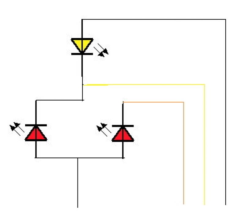

Sebastian
  • Berichten: 473
Re: Vragen over AKI's
« Reactie #25 Gepost op: 27 November 2008, 00:23:47 »
als ik het goed heb, ziet dat zo eruit:
dus common anode?
Karst Drenth
  • Berichten: 10490
    • Plan U op Sleutelspoor
« Reactie #26 Gepost op: 27 November 2008, 00:38:46 »
Hmmm....
Voor rood wel, Geel zit een beetje vreemd aangesloten  :-|
Grtzz,
Karst

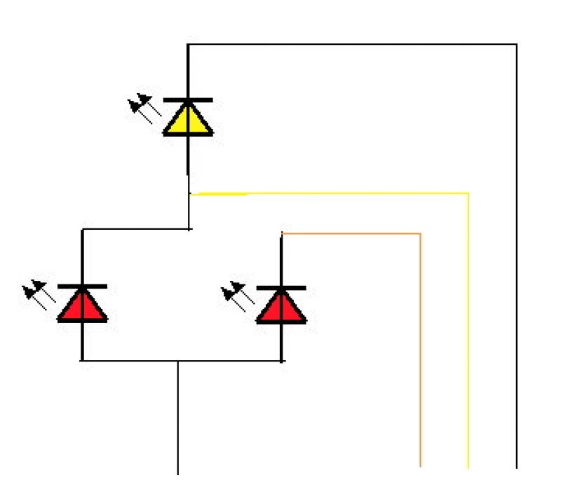

Sebastian
  • Berichten: 473
« Reactie #27 Gepost op: 27 November 2008, 00:47:29 »
ik denk ik heb verkeerd gekeken en het is zo:
Karst Drenth
  • Berichten: 10490
« Reactie #28 Gepost op: 27 November 2008, 00:51:58 »
Aha,
Dus dan is het niet zondermeer compatible met de AKISwitch  :'(
[Edit]
Maar met twee PNP transistoren, twee weerstanden en 4 diodes wel op te lossen
[/Edit]
Grtzz,
Karst
« Laatst bewerkt op: 27 November 2008, 00:54:53 door Karst Drenth »
