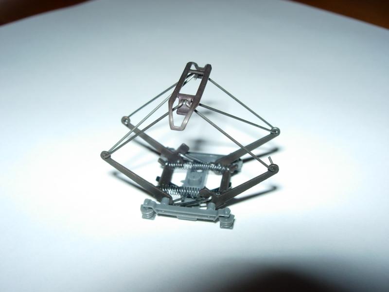

Dan zoek je beter naar de originele Lima's, maar dan wel de recentere. Die zijn geheel van (gebruneerd) metaal en staan prima op de hondekoppen, ik heb ze zelf ook op al mijn hondekopcreaties...
Ik ben wel benieuwd hoe die modernere pantograven van Lima er dan uit zagen. heb je hier misschien een foto van?
Ik dacht namelijk dat die pantograven die half plastic, half metaal de meest recente panto's waren voor het failliet gaan van Lima?
M.v.g.
Bart
« Laatst bewerkt op: 24 November 2008, 21:40:54 door RN_232 »

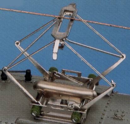

  • Berichten: 22674
Re: Vervangende pantograven/stroomafnemers voor Lima Hondekop?
« Reactie #14 Gepost op: 24 November 2008, 20:29:33 »
Dit is de laatste universele schaarpanto van Lima. Kon je overal op vinden dus ook op de 1200 en de Hondekop.
Kunststof basis met isolatoren, maar de schaar was al helemaal van metaal. Lijkt wel wat op de panto's die op de Piko Hondekop zitten.
Bij de oudere fluppies van Lima was de schaar zelf voor de helft uit kunststof.
