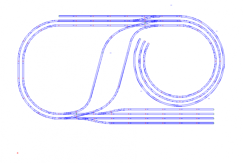

Na goed nadenken, dingen proberen, weer opnieuw en nog eens proberen is er weer een baanplan uitgerolt én een nieuwe naam
Het idee is om een beetje een fictie Drachten station te maken, dus het hoeft helemaal niet op de werkelijkheid te lijken, heb ik ook niet naar gekeken. Het station wordt een soort half kopstation. 2 sporen eindigen in een kopstation en 1 gaat door.
Dan het schaduwstation, die is nu een grote keerlus met opstelsporen ernaast.
Heeft er iemand goede tips nog?

Mijn eerste reactie is, dat als je 2-rails gaat rijden, de keerlussen wel eens problemen kunnen gaan geven. Heb je daar rekening mee gehouden bij het opzetten van dit ontwerp ?
Sander
Bram w
Berichten: 883
Re: Drachten (baanplan h0)
22 November 2008, 15:04:11 »
Waar gaan de in het schaduwstation gelegen drie gebogen sporenheen.
Bram.
Bram is in 2025 overleden

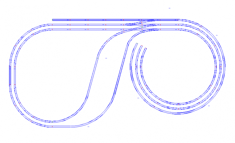

@ Sander, dat had ik al bedacht, er zit volgens mij 1 keerlus in.
@ Bram, die gaan in een spiraal naar boven..

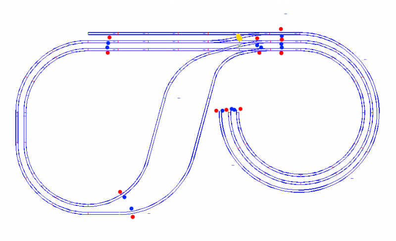

Volgens mij kom je meer plaarsen tegen met een keerlus in de zin van "hier is een keerlus module nodig". Hoewel ik niet alles precies heb nagekeken, denk ik dat het er 3 tot 5 zijn.
Sander

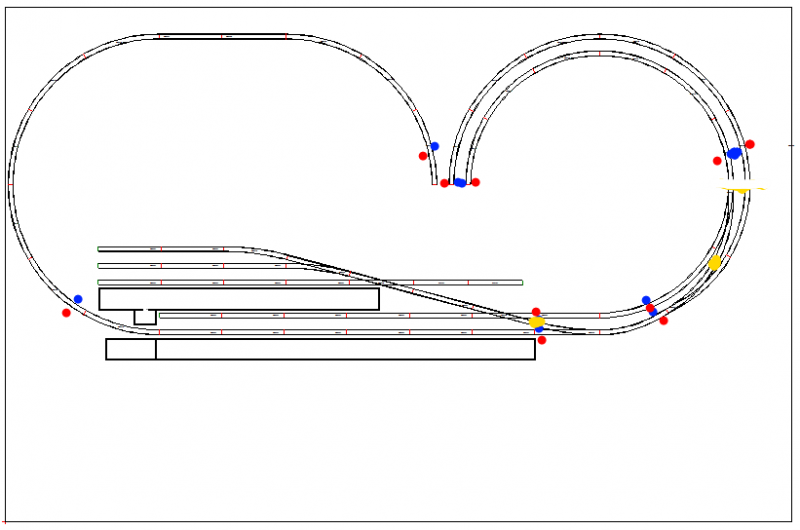

Oké, zonder die opstelsporen in het schaduwstation, dat geeft onnodig veel keerlussen, ik verzin wel wat vvoor opstelsporen.
Ik ga nog even alle rails bijlangs om te kijken waar kortsluiting ontstaat.

In deze nieuwe tekening van het onderstation staan er al twee.
Bij de tekening van het bovenblad heb een soort van Y constructie - die zorgt ook voor keerlus-kansen (omdat de sporen uiteindelijk beneden bij de wissels aan het eind van de spiraal samenkomen)
Sander

Ik kom nu op 2 uit, maar waarschijnlijk is er een foutje in geslopen..
En
santerdam
Berichten: 3865
22 November 2008, 17:40:05 »
KIjk het eens rustig na, op deze twee plaatjes rammelen de rode en blauwe stippen wel erg door elkaar ........
Sander

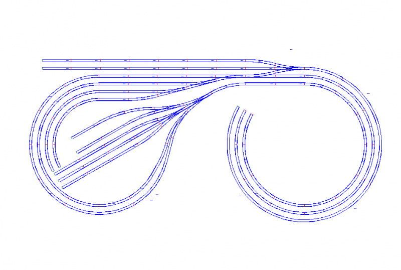

Nieuw schaduwstation.. Nu zijn er 2 keerlussen..
