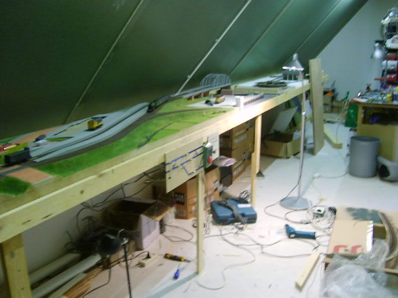

Laat ik eens een draadje starten waarin ik af en toe een berichtje post over de bouw van mijn baan.
Na de verhuizing stonden 3 bakken al geruime tijd in een hoek, maar ik ben toch maar eens begonnen, dus de afgelopen weken niet naar Eurospoor en Houten maar met het hout wat ik nog had de baan weer neergezet.
De baan wordt 10 meter lang, analoog, met er tegenover twee schaduwstations, een deel is al aardig gereed en hier te zien zonder gebouwen.
Het is een dubbelsporig traject, Nederlands, jaren vijftig, maar toen ik met dit gedeelte begon was het nog jaren tachtig (met een museumbaan) dus moeten de betonkleuren van bestrating en perron nog wat veranderen.
Achterin komt nog een station met wat kopsporen een klein goederenstation en de locloods met draaischijf want ik wil nou eenmaal ook een draaischijf.
Het hout heb ik gisteren gehaald en staat klaar.
Hier heb ik ooit eens om ideeën gevraagd maar dat liep niet echt storm en ik heb besloten toch maar een station te plaatsen.

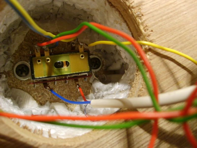

Vandaag van de oude baan de bedrading verder aangesloten en wat aan elkaar geknoopte verbindingen vast gesoldeerd.
Dit een een Peco wisselaandrijving die eigenlijk gemaakt is om rechtstreeks onder de wissel te bevestigen maar ik bouw deze onder de tafel dus het staafje is verlengd en de beugeltjes zijn omgebogen om deze vast te kunnen schroeven.
Er zit ook een Peco schakelaar opgeplakt om de puntstukken om te polen.
Zo tot zover, andere keer meer.

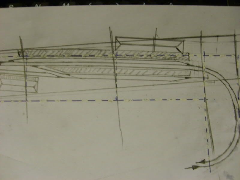

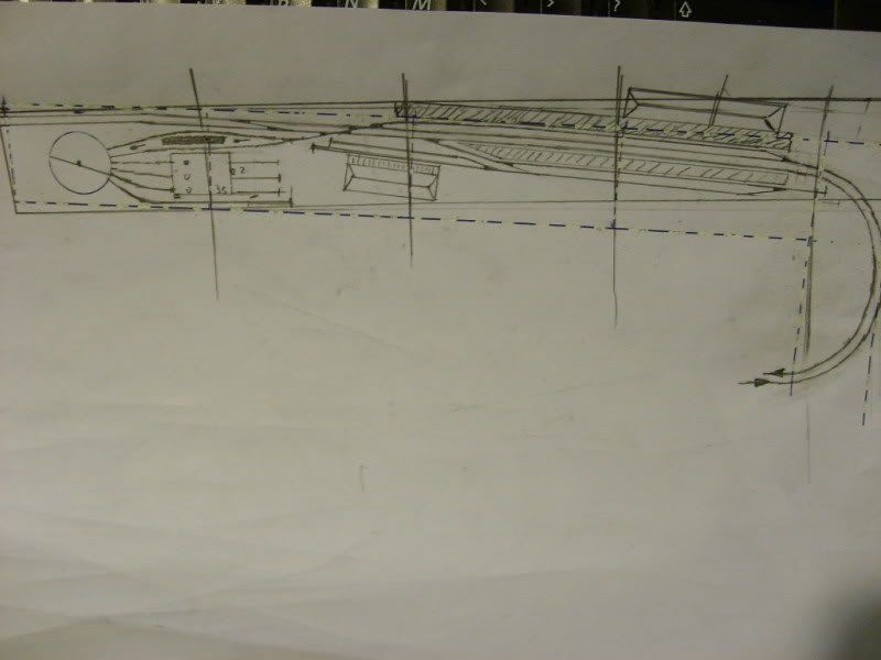

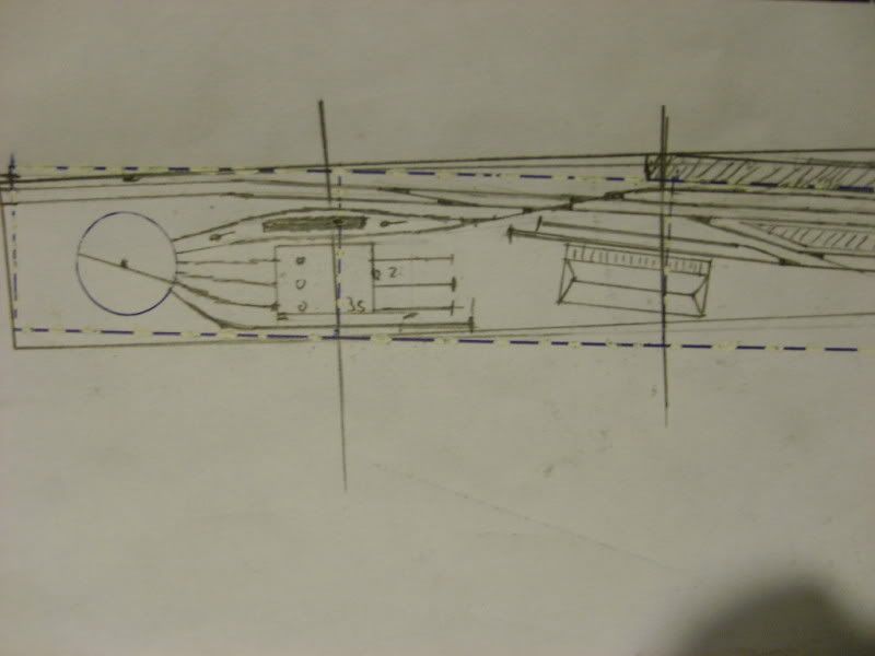

De afgelopen tijd ben ik wat aan het schetsen en puzzelen geweest voor het grote station, en ik ben voorlopig hier op uitgekomen.
Links het depot met draaischijf en loods en kolen en water, in het midden 2 goederensporen met goederenloods, rechts het station waarvan de onderste sporen ook voor het goederenrangeren gebruikt kunnen worden.
Als stationsgebouw zit ik aan zoiets als Meppel te denken.
De vorm kan nog wat veranderen bijvoorbeeld in een lichte boog en de stippellijn was de oorspronkelijke plaats van de modules maar dat is wat verdraaid zodat de sporen niet meer parallel met de rand lopen.
Het was wat passen en meten omdat ik per se porronsporen van minimaal 2 meter wilde hebben.
De vakken geven de modules aan van 122*62 cm en voor de sporen gebruik ik Peco code 75 met in de hoofdsporen liefst de slanke wissels, dus het kan zijn dat de wisselstraten langer worden als getekend.
Maar eerst ga ik de bestaande baan verder opbouwen door de huisjes en het station weer te plaatsen en verder af te werken.
Groet Stephan.

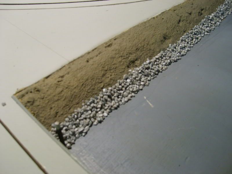

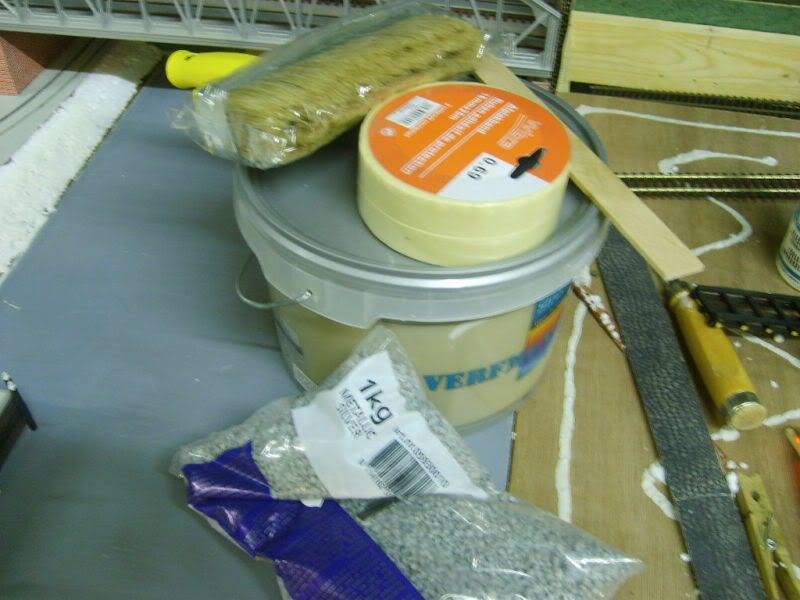

Af en toe rommel ik eens wat op zolder en afgelopen week de volgende modelbouwartikelen aangeschaft.
Riet = kwast,  bodem of ondergrond = structuurverf, oeverkeien = silver metallic aquariumgrind  ::) totaal ongeschikt voor in een aquarium maar ik kan er wel wat mee.
Mijn vorige oever was een erg saaie strook van piepschuim met grijs steentjeskarton (ligt nog een stuk naast de emmer).
Omdat ik de brug verlaagd heb omdat de oprit wat te stijl was moest ook het stukje spoor onder de brug wat zakken en heb ik van de gelegenheid gebruik gemaakt om de oever eens aan te pakken.
Piepschuim wat bijgesneden en hopla de struktuurverf erover, moest een beetje zwart door want anders was het net caramelpastakleur, tja in de bouwmarkt leek de kleur toch anders  :-|.
De bling bling keien worden ook nog wel wat bijgeverfd, maar het ziet er zo al niet eens zo heel gek uit.
Vroeger gebruikte ik hydrofiber om het af te werken maar in het draadje van reelcees heb ik gezien dat het gelijk met verf erop veel gemakkelijker is en de struktuurverf hecht goed en vult eventueel ook nog lekker.
Later komt het riet en het gras en nog veel later als de andere kant klaar is het water.

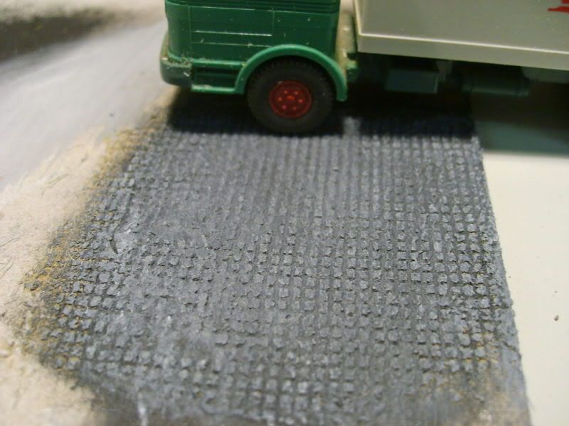

De grijze kade is ook erg saai dus ben ik aan het prutsen geweest met een proefstukje.
Horregaas met spuitlijm vastgezet, dan struktuurverf erover en als het halfdroog is het gaas wegtrekken en als het droog is de verf er over.
Lijkt dat wat?
Groet Stephan.

Ziet er goed uit!
Leuk idee van het aquariumgrind. Ik gebruik zelf zwart aquariumgrind als kolen  :).
Jan-Pieter
