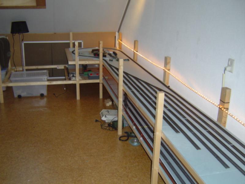

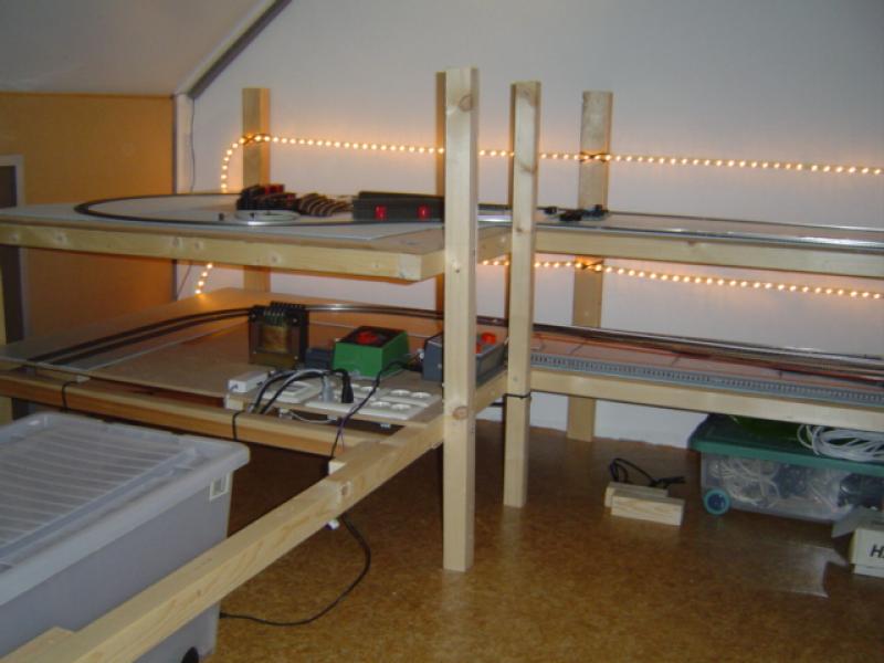

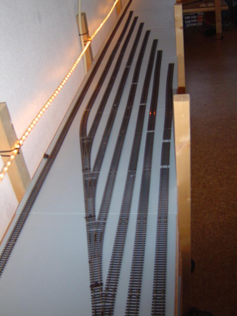

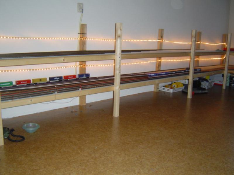

« Reactie #48 Gepost op: 22 December 2008, 09:50:23 »
Zo we zijn weer iets verder.
Het onderste deel is klaar dus de bovenkant is er op gegaan.
simpelweg maken we gewoon hetzelfde weer alleen in spiegelbeeld.
Hopelijk heb ik het bovenste deel af ergens volgende maand.
Volgende maand komen er 2 dingen bij.... een booster voor beide schaduwstations en een dapol railstofzuiger.
maar goed hier wat plaatjes van de vorderingen
Let niet op de rommel, dit is 1 van mijn slechte dagen :D

« Reactie #49 Gepost op: 22 December 2008, 09:52:50 »
Netjes gedaan Dennis, wel lekker hoor zoveel schaduwstation ;D Had ik dat maar  ;D
Gr. Remco.
