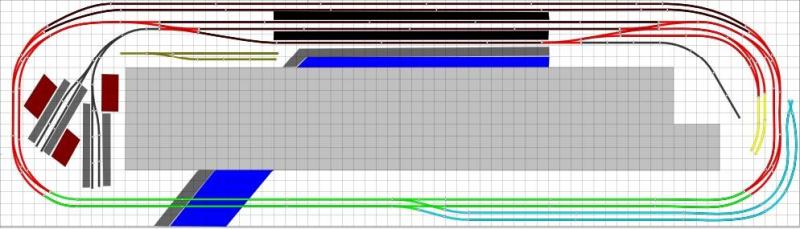

Ok ik heb hem weer iets aangepast en 2 wissels toegevoeg rechts onderaan zodat er vanuit mijn station overal naar toe gereden kan worden.
Nu vraag ik me eigen af of die wisselstraten (in het rood) niet op de een of andere manier gedetecteerd moet worden. Het is zeker niet de bedoeling dat er maar 1 tegelijk op kan rijden maar ze zijn ondertussen zo groot geworden dat ik me een beetje zorgen begin te maken.
Praat ik nu raar of moet er iets gebeuren op de wisselstraten ?
MVG
santerdam
  • Berichten: 3865
Re: De bouw van mijn baan
« Reactie #38 Gepost op: 14 December 2008, 16:05:49 »
Naar ik aanneem, stel je de vraag in verband met Koploper. Uitgangspunt is dat je wisselstraten niet detecteerd, ze horen niet tot een blok. Tussen de wissels heb wel wat stukjes spoor, maar op zich maakt d\at voor Koploper niets uit.
Als je wilt (hoeft dus niet perse) zou je ook bepaalde langere stukjes spoor kunnen detecteren. Op die manier kun je de wisselstraat in tweeen delen.  Het tussenstuk is dan een blok geworden - omdat het zo kort is, geef het de eigenschap dat treinen er niet mogen stoppen. Bij het inrijden van zo'n blokje laat je Koploper dan 'n blok verder vooruit kijken.
Sander

klinkt eenvoudig, het enige wat ik moet doen is een bezetmeldpunt op de rechte stukjes spoor aanbrengen
Remco.
  • Berichten: 6325
« Reactie #40 Gepost op: 14 December 2008, 16:16:06 »
Je kan je hele wisselstraat isoleren ( Als complete straat ) en deze aan 1 BM ingang hangen, dan heb je hem gedetecteerd, het hoeft niet maar kan wel, dan detecteer je je hele baan. Het is eigenlijk zo flexibel, je kan doen wat je zelf wilt.
santerdam
  • Berichten: 3865
« Reactie #41 Gepost op: 14 December 2008, 16:21:10 »
Remco, een BM in de wisselstraat kan wel, maar heeft ook 'n nadeel. Koploper is erg slim. Bij evenwijdige sporen en de wissels van de wisselstraat op rechtdoor, laat Koploper gewoon twee treinen lopen. Hoewel het 1 wisselstraat is, kunnen er toch 2 treinen tegelijk rijden.
Ga je de hele wisselstraat afdekken met een BM, dan wordt de wisselstraat ineens exclusief voor slechts 1 trein.
Sander
Machinist Johan

« Reactie #42 Gepost op: 14 December 2008, 16:23:24 »
hoi dennis,
mooi baanplan! maar ik heb 1 vraag
vraag: waarom kruisen de lichtblauwe lijnen elkaar?
groetjes
Dennis H0
  • Berichten: 711
« Reactie #43 Gepost op: 14 December 2008, 16:23:50 »
dat idee had ik ook, zodra ik hem detecteer kan er maar 1 trein tegelijk op.
Ik wil als het nodig is ook met meerdere treinen de wisselstraat berijden.
aangezien ik nog 1 extra s88 kaart moet kopen bij wim ros hou ik een aantal punten over die ik kan gebruiken voor zoiets als dit
Dennis H0
  • Berichten: 711
« Reactie #44 Gepost op: 14 December 2008, 16:24:48 »
hoi dennis,
groetjes
dat doe ik voor de klimspiraal mijn dalende spoor is de binnenkant, en mijn stijgende de buitenkant.
