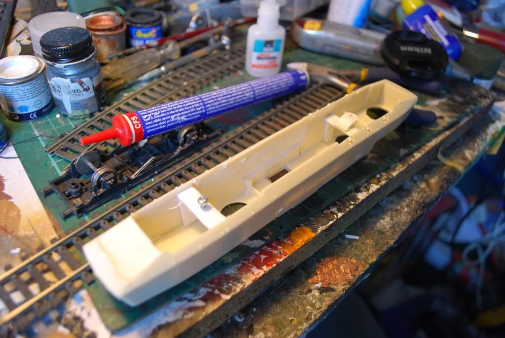

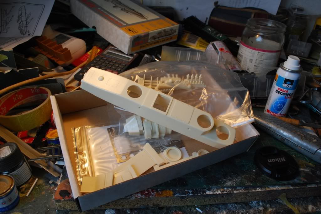

Laatst liep ik met mn sjef rond op n kitjesplakkersbeurs, waar behalve eindeloos veel vliegtuigen, tanks en autootjes ook nog wat leuks treinerigs te vinden was, nouja, een beetje dan. Dr stond namelijk een tsjech met een hele handel tsjechische kitjes. Voor mooie kitjes moet je sowieso in tsjechië zijn, dat had ik op de treinenbeurs in praag al gezien, maar ze hebben ook een hoop leuk militair spul waaronder dus 2 resinkitjes van russische pantserdraisines. Die moest ik dus allebei hoognodig meenemen, want ze bleken 1:87 te zijn.
Het betrof statische modelletjes, maar de gietharswielen gingen meteen richting prullebak want het moet natuurlijk gewoon echt rijden.
Nu de 2100 bijna klaar is maar es een begin gemaakt met 1 van de draisines, meteen maar de grootste van de 2, van het type MBV2, met 3 koepels van een T28-tank. Ik heb hier nog een 1:35model staan van een T35 (een soort rijdend slagschip met 5 koepels) waarvan de hoofdkoepel van hetzelfde type is als de koepels op de MBV2 en de 1:87-versie komt daar goed mee overeen.

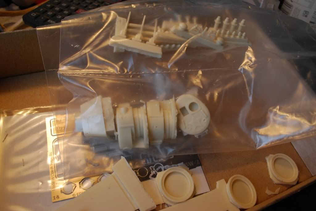

inhoud van t kitje:
dr zit overigens ook nog wat etskloek bij. De "romp" van t ding is uit 1 stuk, dat scheelt een berg werk.
mooie koepeltjes

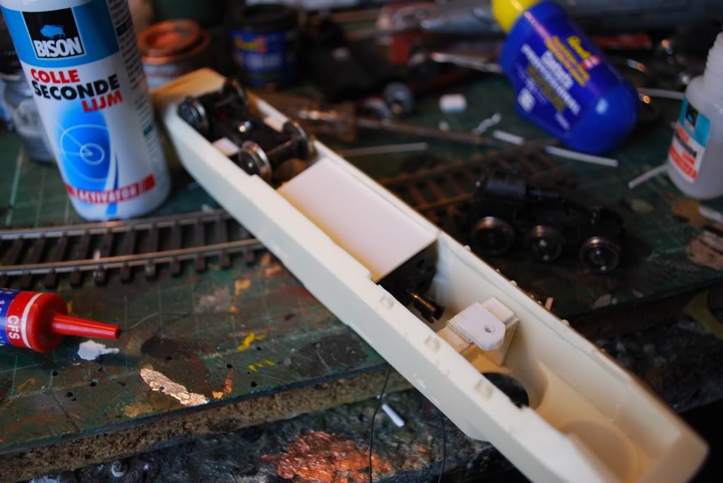

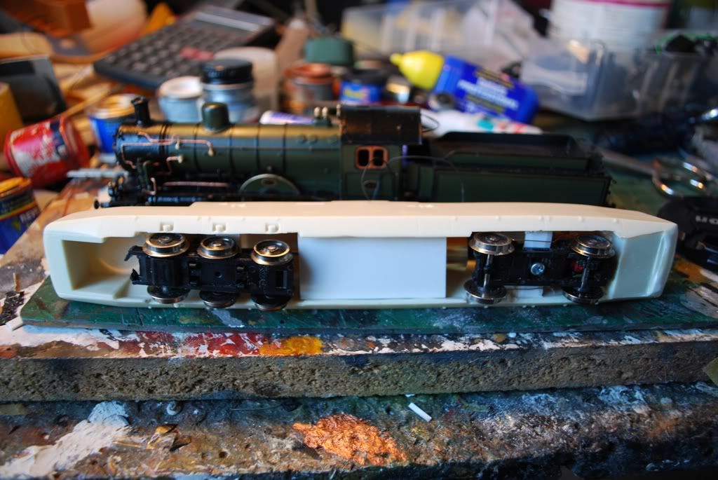

Eerst maar es de aandrijving organiseren. In t echt heeft de draisone een twqeeassig draaistel en 3 vaste assen, ik bouw m met 2 draaistellen. De aandrijving is op basis van een roco pleetime br120. De radstand van die draaistellen komt precies overeen met die van de draisine dus dat komt mooi uit. Een van de draaistellen moest 3 assen krijgen, maar dat was niet zo moelijk. Wel moesten de tandwielkastjes wat afgeknabbeld worden om in de nogal lage romp van t ding te passen.
de aanpassingen aan de ramp waren niet zo groot: beetje ruimte maken voor wat extra uitslag van de draaistellen en wat has wegreutelen om de motor wat beter te laten passen. Dan wat styreenbrugjes dr in waar de draaistellen aan geschroefd worden, stel weinig voor dus.
en zo zit het dan dus in elkaar, de motor wordt op zn plek gehouden door een plaatje dat in de romp geklemd zit.

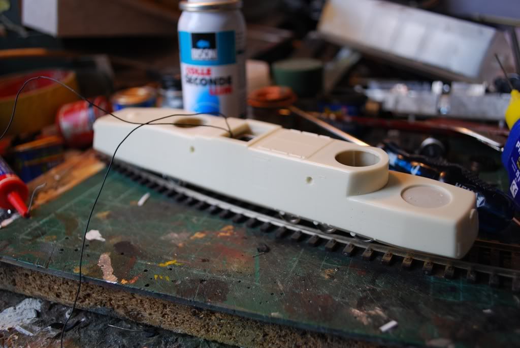

en hier het hele onderstel compleet. Er moest nog wat van de onderkant van de beplating afgeknabbeld worden voor alles door de bocht wilde maar nu loopt ie prima.
woei, hij kan dus door de bocht.

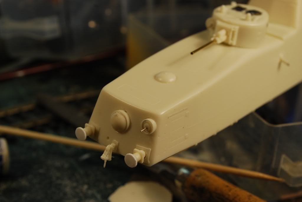

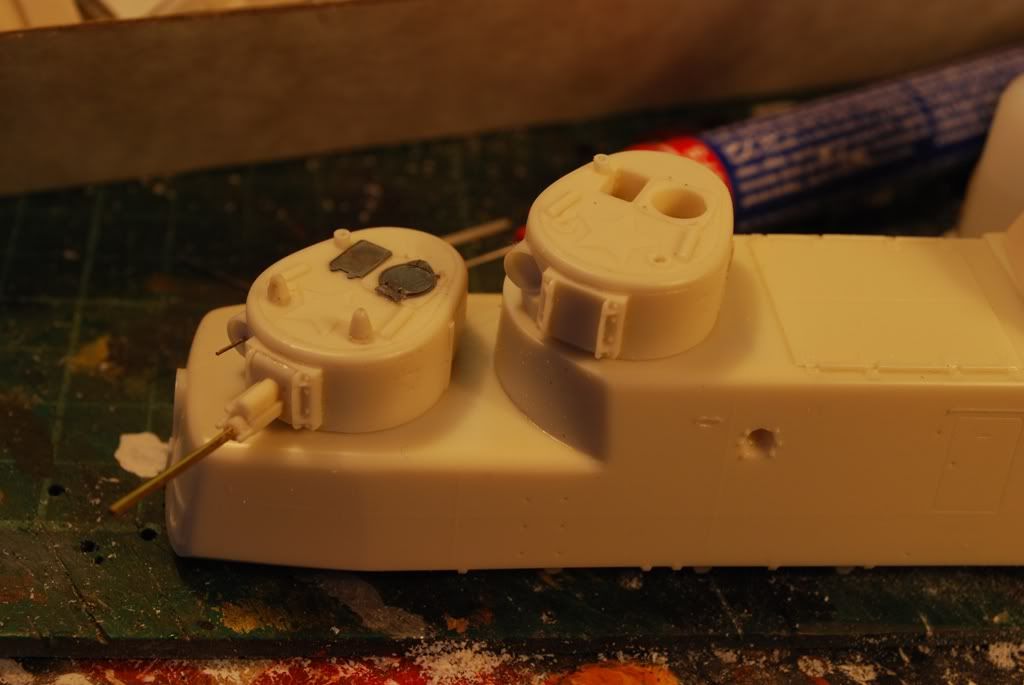

Dan maar es verder met de aankleding, hier wat plaatjens...

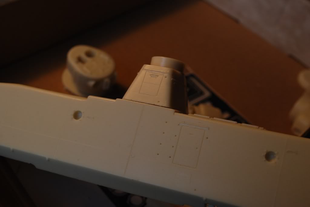

commandotuut. mooie pasvorm toch? (dit was nog voor ik de zaak helemaal ontbraamd had, tis echt prachtig gietwerk)

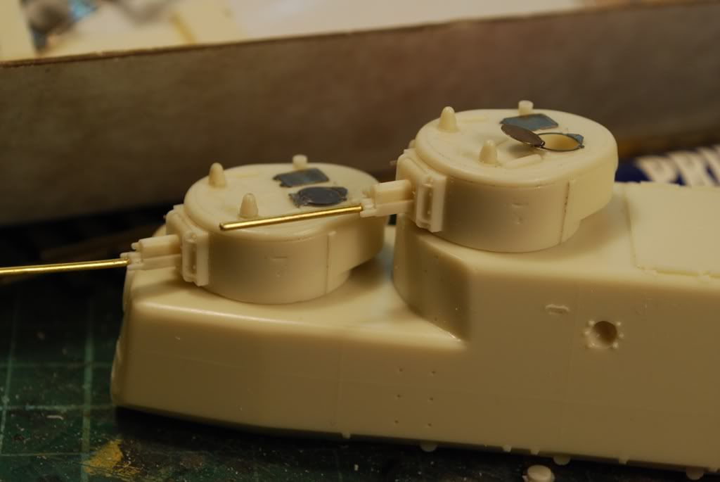

eerste 2 koepeltjes, eentje kaal, eentje aangekleed. De resin-kanonnen vond ik n beetje slap, dus ik heb ze maar vervangen door messingpijpjes, als ze afbreken staat t ook zo suf.
