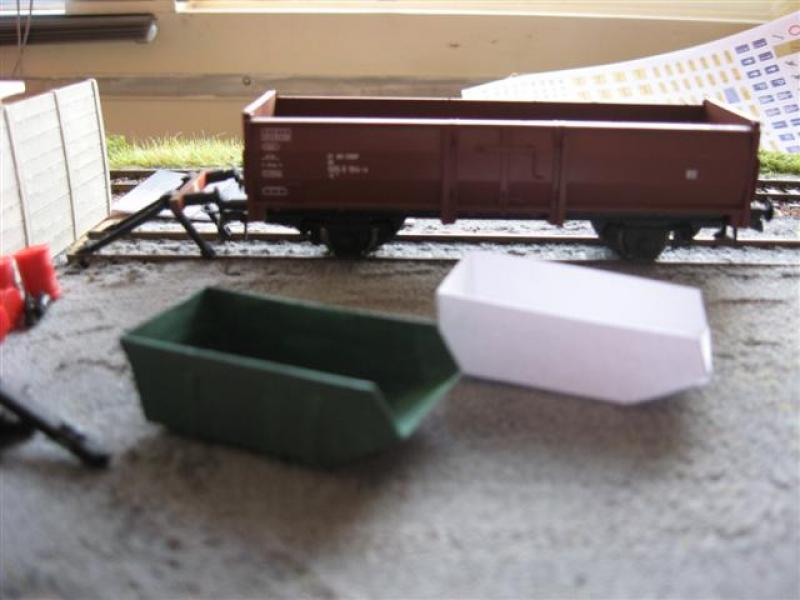

Omdat het uploaden van plaatjes met de Pasen niet kon alsnog eentje van een creatieve uitspatting:
Aangezien er lange tijd een oud ijzerhandel aan het losspoor in Zwammerdam zat, wil ik ook iets dergelijks maken. De baan is klein, dus geen grote hopen oud metaal maar het moet wel het idee geven. Volgens mij horen een paar vlikobakken daar bij. Op het onvolprezen www wat plaatjes en afmetingen gevonden. Het is er een van 6m3 geworden. Gemaakt van een dun velletje karton. De witte moet nog afgemaakt en geschilderd worden. Nu nog wat troep er in.

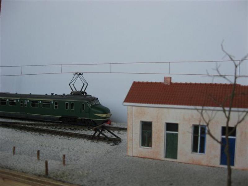

De eerste sneeuw is gevallen in Zwammerdam, in juni!! Ter plekke even foto's gemaakt. De tijd is wel blijven stilstaan, ergens begin jaren zeventig.
Ik had helaas geen achtergrondje meer, dat moet ik nog eens gaan maken/organiseren. Een grijze winterse wolkenlucht. In elk geval, het resultaat is ongeveer wat mij voor ogen staat. Nu nog een sneeuwstorm voor de rest van de baan, dan kan ook eindelijk de bovenleiding in elkaar gesoldeerd worden.

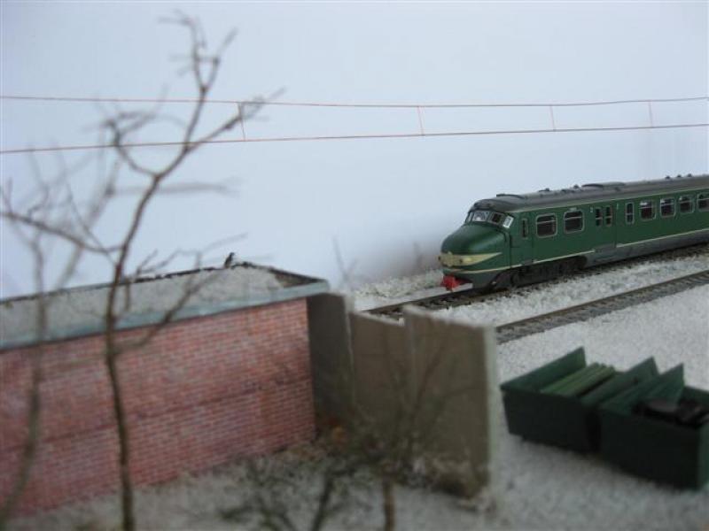

Inmiddels meer sneeuw. Alleen het stukje straat nog. De bovenleiding inmiddels in elkaar gesoldeerd, maar nog niet afgewerkt. De dunne rijdraden van Sommerfeldt zijn wel erg dun. Met name de stroomafnemers van de hondekop drukken ze omhoog. Eens zien of ik de boel toch wat strakker kan spannen. Plaatjes volgen als uploaden weer mogelijk is.

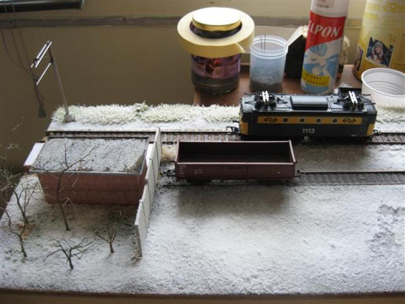

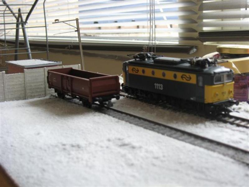

De plaatjes. E.e.a. is nog niet af, het huisje moet nog sneeuw op het dak krijgen en wat frutsels als regenpijpen (tv-antenne?).

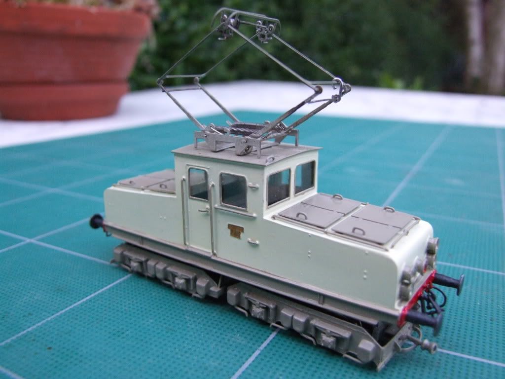

Ik heb voor een aantal modellen die in de vitrine staan , (maar ook modellen waarmee gereden wordt maar zonder functionele bovenleiding ) de stroomafnemers doormiddel van een zilverdraadje van 0,25 mm of 0,4 mm in een vaste stand gezet .
Dit draadje (voor elk model weer anders) heb ik gebogen als een soort ovaal , maar dan met een opening in een van de lange zijdes.
Indien nodig kan je het dan even snel eraf halen.
Als het niet duidelijk is kan ik wel een foto plaatsen

Hier wat foto's :
het clipje los
het clipje geplaatst (helemaal rechts te zien)
vanuit een andere hoek (clipje even naar het midden geschoven)
zonder clipje
Voor elke pantograaf moet je dus zoeken naar 2 punten die van afstand veranderen , naarmate de pantograaf hoger of lager staat.
dan bepaal je de hoogte die je wil hebben en je meet de afstand van die 2 punten .
Dit is dan de maat waarop je het clipje moet buigen
En dan natuurlijk een plek zoeken waar het zo min mogelijk opvalt .
Ik hoop dat het duidelijk is.
