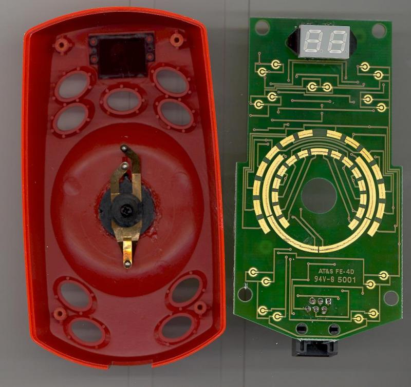

De lokmaus draaiknop is niet goed 'gecentreerd'. De trein rijdt vooruit als ik beide kanten op draai. Alleen als ik heel ver naar links draai begint de trein de andere kant op te rijden.
Is dit op te lossen ??

Hans, zorg er in elk geval voor dat rijstappen decoder overeenkomen met rijstappen muis (specifiek die van de gekozen lok).
Laat vervolgens de lok over de gehele snelheidsrange een keer de ene kant uit lopen, dan stop en daarna nog eens achteruit.
En i.d.d. een reset zou kunnen helpen, muis live uitpluggen, P ingedrukt houden en weer terugpluggen, dan kom je in het settings menu. Daar kun je ergens resetten, weet uit m'n kop niet welk C-menu.

C7 op 01 zetten. ;)

Als dit niet helpt kun je altijd nog binnen in kijken dat nog goed staat of dat de draaiknop een keer met wat meer geweld over zijn kop is gedraaid.
zie foto, de contacten staan in de middenstand.
 openmaken doe je door de 4 rubber voetjes er uit te halen en de schroefjes eronder los te draaien en de printplaat er uit te nemen, kan niet mis gaan

Ik heb de vraag voor een ander gesteld...hij heeft de contacten schoongemaakt en de contactlipjes wat naar boven gebogen.
Doet het weer perfect  ;)
Bedankt voor jullie hulp, ach ja... zo helpen we elkaar weer.
