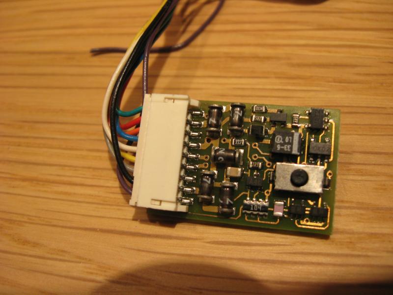

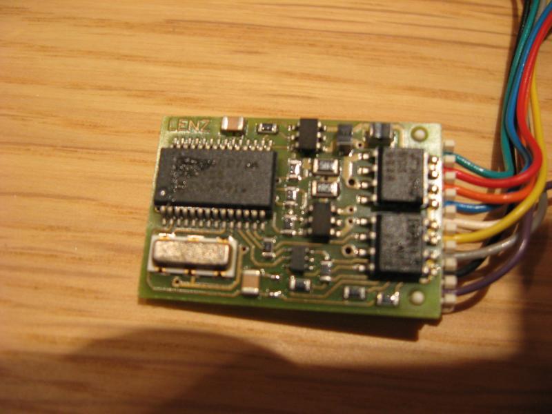

Decoder komt uit een tweedehands Roco lok voor 3 rail zonder gebruiksaanwijzing.
Is van Lenz maar ik kan hem met een IB niet uitlezen (melding geen lok).
Als ik op het drukknopje duw beginnen de lichten te pinken.
Met een andere decoder in de lok geen probleem.

Hij lijkt volgens mij een LENZ LE1025.

De LE 1025 is een DCC decoder dus die zul je niet zo vlug in een drierail loc vinden.

Olivier,
Nog nooit eerder gezien deze dekoder. Met de knop zet je hem waarschijnlijk in de programmeer stand. Gezien het een 3 rail lok is zal hij waarschijnlijk alleen Motorola begrijpen.
Tenzij je de documentatie weet te achterhalen zal het moeilijk zijn de dekoder te indentificeren.
Zo te zien staat er Lenz op. Misschien dat je op Lenz.com de dekoder kan terugvinden.
Echt bruikbaar lijkt hij met niet (meer).

Hij is van Lenz, dat staat er met grote letters op het type is LE930. Motorola format decoder. Dus GEEN DCC.
http://www.marklin-users.net/html/digital/DILenz930man.html

Het is gelukt.
Lok draait nu mooi haar rondjes.
