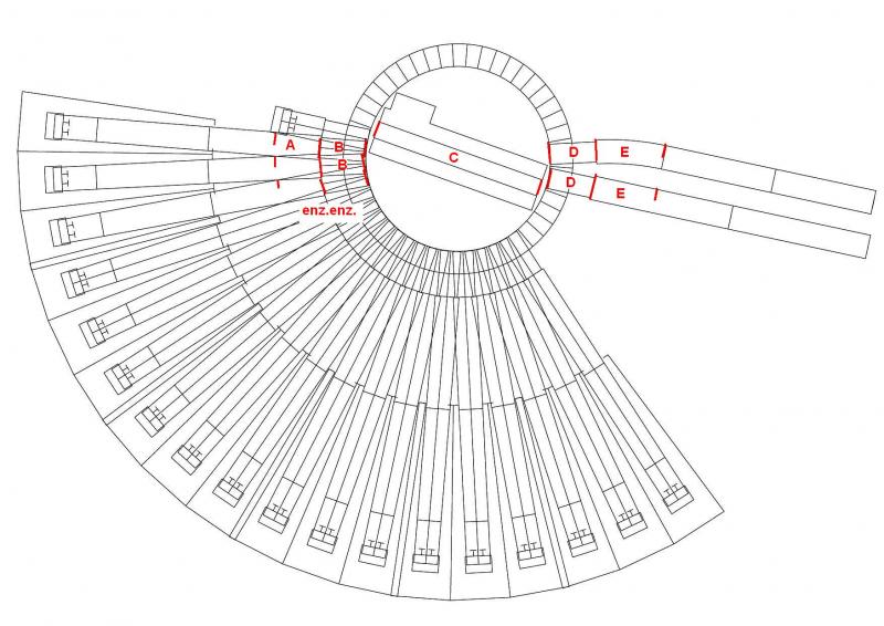

Onlangs heb ik twee keerlus modules van Wim aangeschaft. Deze bevallen mij uitstekend. De trein kan zelfs kruipen de lus door rijden zonder maar enige hapering.
Nu ben ik ook in bezit van een draaischijf en vroeg mij af of ik deze schakeling ook gebruiken kan.
als voorbeeld heb ik een plaatje toegevoegd.
In principe is het zo dat de op/uit rijsporen 2 segmenten van 5cm bevatten (A,B, D en E) en de brug als "langste trein" sectie (C) geldt.
Wie weet of dit zo ook werkt. (met eventuele randvoorwaarden)
m.vr.gr.
Werner

Werner, nee dat werkt niet en zal ook nooit zo kunnen werken.
Want als de draaischijf 180 graden is gedraaid heb je in 50 % van de gevallen gewoon een kortsluiting om dat je de aansluiting dan aan de andere zijde hebt zitten.
Voor de digitale draaischijf is er deze oplossing aanstuurbaar met koploper en via handbediening, het kortsluitprobleem wordt hier ook mee opgelost.
http://www.hobbytime.nl/index.php?nieuwsId=33&hoofd_id=3&id=3
Mvg
Wim.

Ik zat met hetzelfde vraagstuk, alleen ben ik op dit moment nog niet computergestuurd bezig, dus ik wilde eigenlijk eerst de 2 basisproblemen oplossen:
- hoe stuur ik de draaischijf digitaal aan
- hoe voorkom ik kortsluiting bij 180 graden draaien
Ik heb dat met ouderwetse analoge electronica opgelost + 1 wisseldecoder voor de aansturing, zodat ik nu in ieder geval de draaibrug met m'n multimaus kan sturen (weliswaar per stapje, maar in de praktijk werkt dat prima).
Het geheel kostte maar een paar tientjes, en die waren dan met name voor de relais (1 x bipolair, 1 x eenvoudig, 1 x Roco omschakelrelais).
Voor details klik hier:
http://web.me.com/pman/Mijn_modelspoorbaan/DCC_ervaringen/Artikelen/2008/5/7_Draaischijfbesturing_met_DCC.html en hier:
http://web.me.com/pman/Mijn_modelspoorbaan/DCC_ervaringen/Artikelen/2008/4/10_Draaischijf_met_keerlusproblematiek.html

Peter,
Waar heb jij gelezen dat de draai15 van Kees Moerman alleen werkt onder MM? Ik zou dat ook graag even lezen, want dan kan ik degene aanschrijven dat het echt fout staat vermeld (net zoals Robert ook al zegt).
Draai15 zorgt er zelf voor dat de brug goed wordt gepoold ten opzichte van de aansluitende sporen.
Echt gecharmeerd ben ik niet van de oplossing die Fleischmann aanbied. Een computerprogramma krijgt geen informatie door of de schijf nog aan het draaien is. Het is dus onmogelijk om zeker te weten dat het juist spoor is bereikt.
Paul
