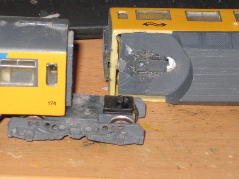

Dat kan ook goed met die kortkoppelingen.
Ik ga dat waarschijnlijk op de zelfde manier doen als met de DE2 van Trawos.
Binnenkort een foto van het voorbeeld.
Jos.

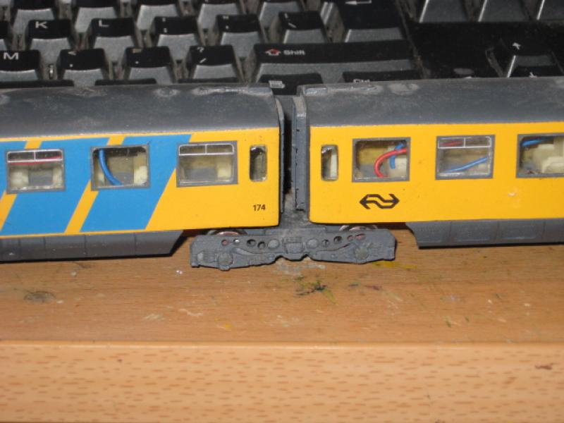

Zo gaat het er dan uitzien ongeveer.
Is het zelfde principe wat Lima toepast in zijn Thalys.
En wat Fleischmann doet in zijn Lint
Jos.

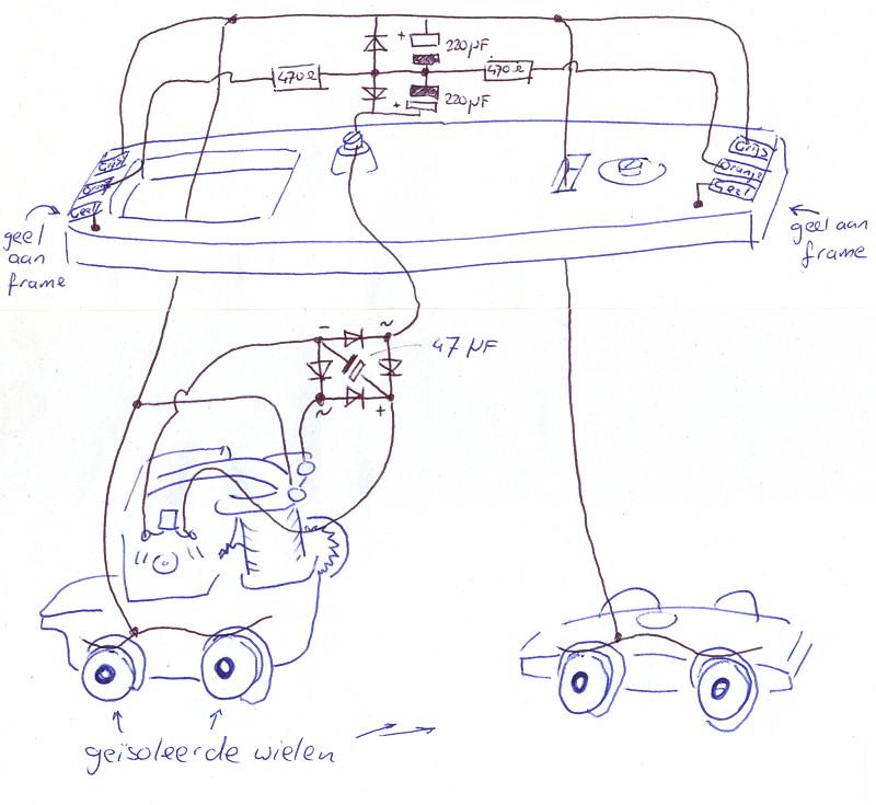

Effe een update.
Ik heb nu inmidels wel 2 ESU Basic decoders binnen.
Printplaatjes en zo zijn ook klaar.
Nu is het qua motorwagens een kwestie van een kwartiertje om de rest er in te zetten.
Die andere onderdelen zullen wel dinsdag komen denk ik.
Morgen foto's van de printplaatjes.
