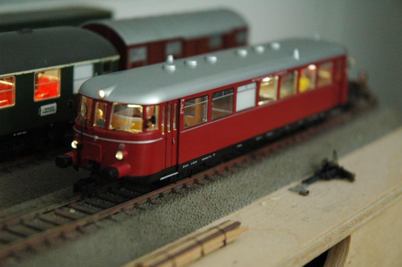

Ik heb zelf de lokpilot ingebouwd, maar in de toiletruimte is wel heel erg weinig plaats of eigenlijk helemaal geen plaats voor een beetje decoder. Echter niet getreurd, je kunt de decoder met dunne dubbelzijdige tape vastplakken op de binnenverlichtingsstrip. Er is nabij de toiletruimte voldoende plaats om een decoder op te leggen. De normale lokpilot past met gemak onder het dak en je kunt de kap eraf halen zonder dat er iets aan het dak blijft hangen.

Hierbij fotootjes om te laten zien dat het helemaal niet nodig is om het in het toilet weg te werken en je dus niet de allerkleinste decoders nodig hebt. Tevens maak ik gelijk even misbruik om een sfeerplaatje van de schienenbus erbij te stoppen (kun je ook zien dat er geen draden zichtbaar zijn). Ik heb overigens de gele LEDs vervangen door warmwitte.
