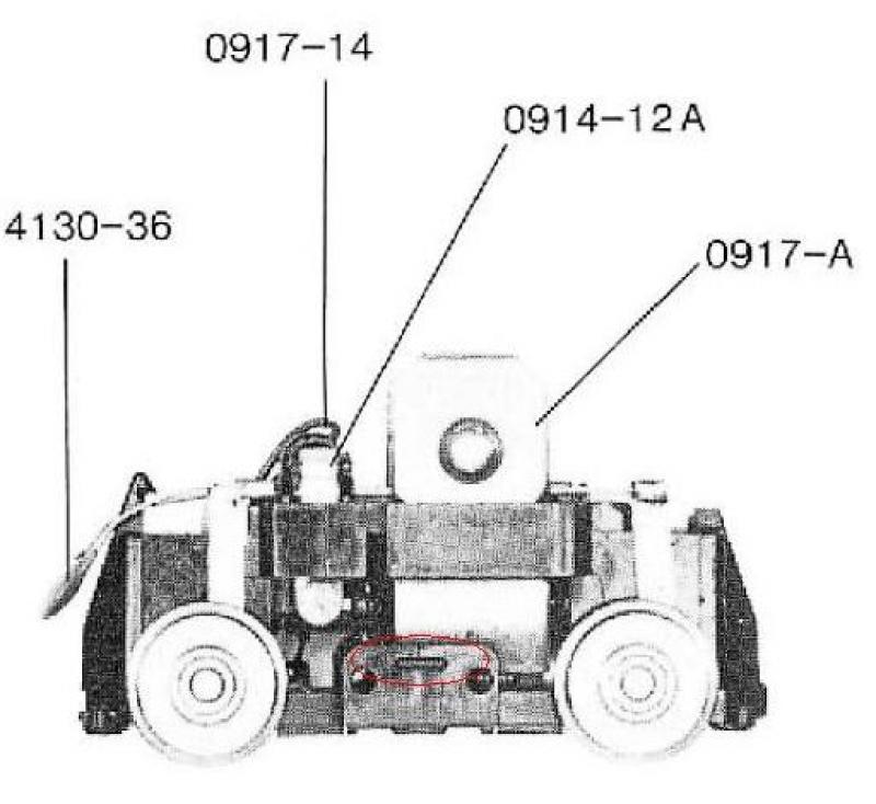

Hoe krijg ik de kap van de sik er af zodat ik de motor en het loopwerk kan schoonmaken en smeren??
TonM
Berichten: 2642
Re: Rocco 4153 SIK kap verwijderen voor schoonmaken
26 October 2008, 12:35:03 »
Schroefjes aan de onderkant losdraaien en dan de kap eraf tillen.
Pas op: eerst goed kijken hoe de boel onderaan in elkaar steekt (koppelingen en zo), want dat komt allemaal los, c.q. valt eruit.
Ton
Gerrit F
Berichten: 2090
Zelfportret
26 October 2008, 12:49:14 »
Zat deze niet gewoon op de kap geklemd?
Zie rood omcirkelt nokje.
In dat geval kun je de inhoud, rechtstandig uit het kapje trekken.

Tom en Gerrit,
bedankt ik ga er gelijk mee aan de slag.
