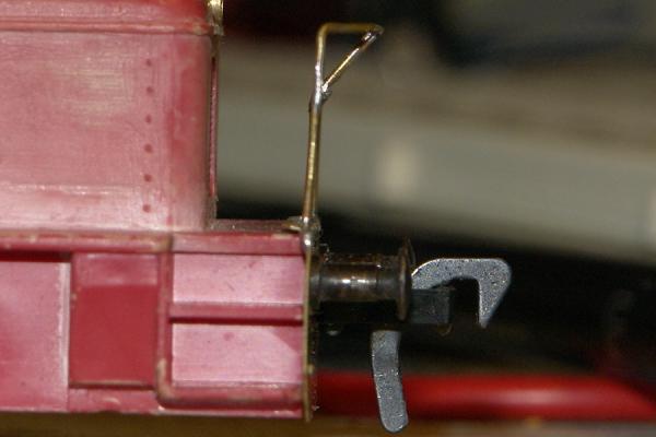

Ik ben weer wat verder, en na het gedeeltelijk bijzagen van een van de loodblokken, heeft het locomotiefje tenminste weer wat gewicht.
Daarnaast ben ik bezig geweest met de nieuwe schortplaten (uh, zijn dat wel schortplaten? die plaatjes messing die op de voor en achterkant zitten?) met daar boven op de nieuwe handgrepen en railingen enz.
Na veel geknip en gebuig met 0,5 mm messing draad en veeel soldeerwerk, en daarna zeer voorzichtig bijvijlen van de soldeerplekken, de gaten geboord in de schortplaten (gaatjes van 0,6 mm zodat het geheel mooi past) en daarna de 'hekwerkjes' vastgesoldeerd.

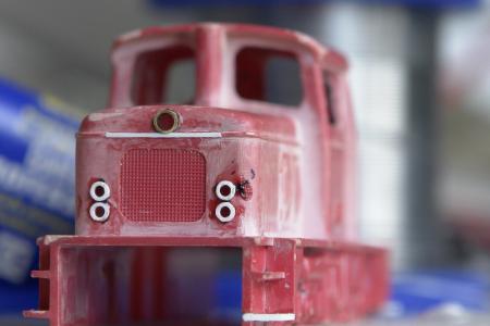

En toen had het geheel weer front en sluitseinen (of beter gezegd: de 'lamphouders' ervoor)
Deze operatie is mede mogelijk gemaakt door styreen...de pons-tang, revell contacta en een vaste hand.
http://www.m-voorloop.nl/benelux/frontensluitseinen.jpg
De werkwijze was als volgt: eerst heb ik in styreen (0,8 mm dik) voorzichtig met de ponstang een afdruk gemaakt waar het stukje styreen 'uitgeknepen' wordt.
Daarna was het gewoon zaak om zo goed mogelijk precies in het midden een gaatje te boren van 1,5 mm.
Daarna kon het stukje styreen uitgeknepen worden met de tang, en na beoordeling (of het gat genoeg in het midden zat of niet) werd het bewaard bij de al voorradige ringetjes.
Nadat ik er acht had (4 voor elke kant uiteraard) kon het vastlijmen beginnen. Dit heb ik gedaan door de ringetjes op een stukje acrylglas-staf met een dikte van 1,5 mm te schuiven, en dit door het gat in het kapje te steken: Dan wat lijm aanbrengen rond het gat, en met de vingernagel VOORZICHTIG het ringetje op zijn plek te houden, en met een tangetje het stukje staf van het ringetje trekken, zodanig dat het ringetje precies op de juiste plek zit.
Ik weet het... heel verhaal, maar het werkte wel (voor diegenen die denken dat ik die 8 ringetjes in 1 keer goed kreeg... niet dus.. ik heb een stuk of 30 keer lopen 'knippen' totdat ik 8 goede had)

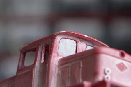

Nu iets heel anders. Inmiddels heb ik van 0,25 mm dik styreen (het kan ook dikker zijn, ik weet het op het moment even niet uit m'n hoofd) de ramen gemaakt. Die methode was vrij simpel: ik plaatste een stukje styreen achter de raam-opening, en tekende met een watervaste stift langs de randen van de raam-opening. Daarna het geheel uitknippen, en dan maar bijvijlen totdat het paste.
http://www.m-voorloop.nl/benelux/oenkraam.jpg
Nu, dat klusje is geklaard. Maar ik wil graag nog raamspijlen en als het ware 'sponningen' maken, zodat het lijkt alsof het raam ook echt gemonteerd is.
Nu heb ik al een week of 2 (zo niet langer) mijn hoofd lopen breken hoe ik dit zou doen, en ik heb ook verscheidene methodes uitgeprobeerd, maar geen van alle bedenksels en probeersels leverden het resultaat op dat ik wilde hebben (sterker nog, de enige methode die een beetje resultaat gaf, namelijk stripjes styreen verwarmen, en buigen, ging gewoon te vaak fout (dat is ook omdat ik geen diepte kan zien, waardoor de soldeerbout menigmaal het styreen raakte)
Nu is dus mijn vraag: wie weet er een methode om raamlijsten/sponningen te maken?

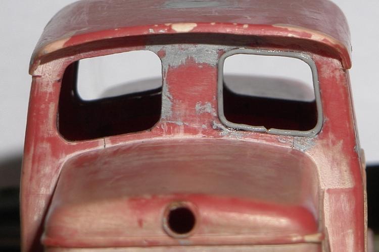

Jaaaaaa! Eindelijk raamsponningen voor dit O&K'tje.
Na een goed jaar over dit probleem nagedacht te hebben, en dingen te proberen die steeds op een mislukking uitliepen, is het gisteren eindelijk gelukt.
Ik was eerst met messingdraad aan het klooien, maar de vorm van de frontramen is daarvoor te complex: dat gaat vaker fout dan goed, en als het wel goed ging, was ik er toch niet tevreden over.
Ik heb iets flexibels nodig... iets soepels... ik heb decoderdraad nodig!
Ik heb m'n rolletje grijze decoderdraad gepakt, daarvan een stukje op een makkelijke plaats in de sponning vastgelijmd met secondelijm, en na voldoende droging steeds een stukje verder vast wezen lijmen, met behulp van een satéprikker om het draadje op zijn plek te duwen en met de punt de lijm aan te brengen (en de satéprikker in m'n haar vast te lijmen...)
En dan ziet het er uiteindelijk zo uit: op de foto lijkt het er niet uit te zien, maar vergeet niet dat de flits het wat erger maakt, en de foto alles behoorlijk vergroot.
Het enige wat me niet helemaal zint is de kleine opening waar het draad eindigt... maar je kan niet alles hebben.

Als er ruitenwissers op komen, dan proberen het 'spleetje' op die plek te maken.
Dan dekt de ruitenwisser die opening af.
Ziet er verder goed uit.
