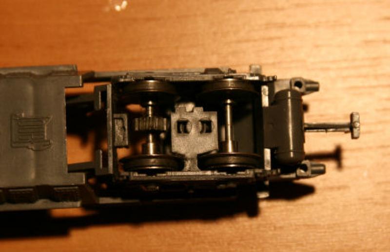

zo even gezocht en ja hoor we hebben hem nog
helaas zonder motor maar oke
ik heb een plaatje vanaf de onderkant gemaakt en je ziet an alle twee de assen anti slipbandjes zitten
vraag me niet waarom want er wort en maar een aangedreven
misschien toch wat gewicht in de loc maaken
probeer dat een gewoon zonder kap er op en leg wat in de loc
er is ruimte zat
« Laatst bewerkt op: 25 October 2008, 21:05:14 door cantotrapt »

Dat gekke ding staat hierok op de kast toevallig, en alleen op de as met aandrijving zit een antislip bandje...
Overigens ljikt me op alle 4 de assen antislip bandjes nogal onhandig, dat trekt ding toch geen stroom....  ;)

hmm, Thom, jij hebt dus alleen om die met die aandrijving?
Dat lijkt me inderdaad het handigst ja, maar ik zal nog eens kijken..
Thom
  • Berichten: 4102
Re: Trein wiel heeft geen grip
« Reactie #33 Gepost op: 25 October 2008, 20:58:47 »
Jup...
De rest heeft ook geen zin, als er geen aandrijving op dat wiel zit valt er geen kracht over te brengen...
Daarnaast ligt er in het midden van mijn lok een blokje gewicht, wat bij jouwe lijkt te ontbreken...

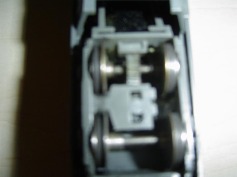

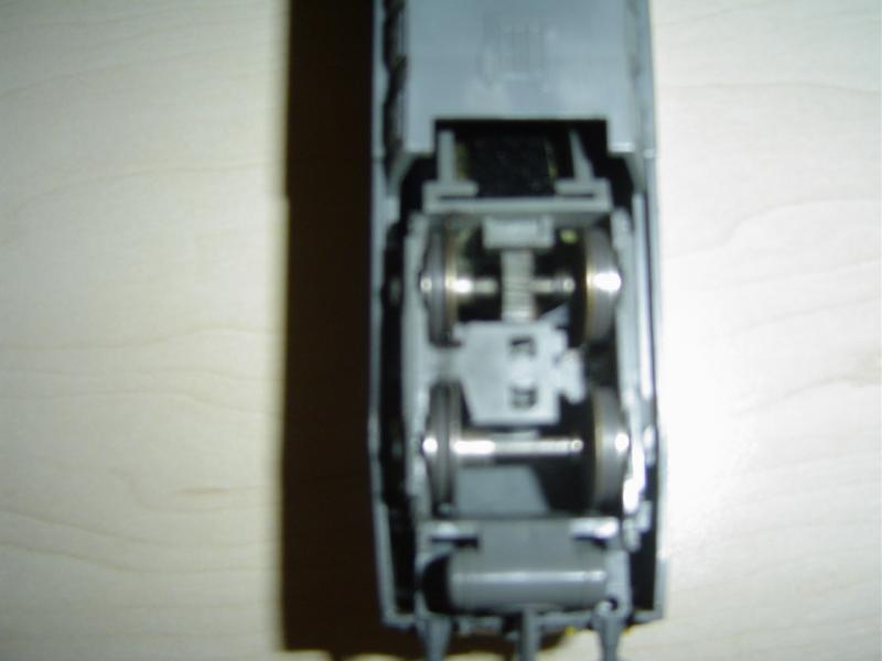

Hoi Marijn,
Ik vroeg om een foto van de onderkant van je loc, maar nu weten we nog steeds niet hoe die er uit ziet.
De bedoeling was dat je zoiets zou laten zien:
Dan kunnen wij zien of er inderdaad iets aan de wielen mankeert,
en dan een goede oplossing bedenken.
Nu zitten we al drie pagina's te raden hoe dat draaistel van je er nu eigenlijk uitziet, en komen eigenlijk geen stap verder.
Bovendien, wanneer je vragen gesteld worden moet je dus wel (zoals Santerdam ook al aangaf) antwoord op die vragen geven.
Fred.

« Reactie #37 Gepost op: 25 October 2008, 21:43:01 »
zit er al op.......
maar op de andere wieltjes van hetzelfde draaistel, die dus groter zijn...
zitten ook anti-slip bandjes :-|
Marijn, hier geef je zelf toch het ultieme antwoord. Volgens je eigen meting is één wiel kleiner.
Volgens mij hoef je echt niet verder te zoeken !

ik heb gemeten
en het ene wiel waar het motortje aanzit is
duidelijk 1 of 2 mm kleiner.....
Simpele en snelle oplossing: wissel het wiel dat te klein is om met het andere wiel waar een bandje op zit. Klopt nog steeds niet, maar dan rijdt hij tenminste.

Dat zal zo snel niet gaan, aangezien het aangedreven asje een tandwiel heeft en de rest niet...
Volgens mij moet hij gewoon even een fototje van de onderkant maken zoals gevraagd, dan word tenminste duidelijk hoe dat ding inmekaar zit...
Ik schreef ook niet dat hij het asje moest omwisselen, maar dat het omwisselen van een wiel misschien de oplossing zou zijn. Dus: Te kleine wiel van het asje met het tandwiel afhalen, wiel met bandje van het andere asje afhalen en ieder wiel op het andere asje duwen.

En hoe haal je dat draaistel en wielen eraf?
TonM
  • Berichten: 2642
« Reactie #44 Gepost op: 26 October 2008, 12:32:26 »
Ik ken die loc van jou niet, dus ik kan je ook geen kant-en-klare handleiding geven voor het loshalen van de wielassen. Wat je kan doen:
Optie 1: Rustig, stap voor stap demonteren en goed kijken hoe het in elkaar steekt.
Optie 2: Werk je profiel bij zodat zichtbaar is wie je bent en waar je woont en vraag dan of er een forumlid in de buurt is bij wie je langs kan gaan voor hulp.
Voor wat betreft het van de as afhalen van de wielen: het beste is om dat met een wielentrekker te doen, maar ik neem aan dat je die niet hebt. Een andere mogelijkheid is om een plankje te nemen met een sleuf erin (bijvoorbeeld een figuurzaagplankje) en de as in de sleuf te schuiven. Zodanig dat het wiel op het plankje rust. Dan voorzichtig met een pin en een hamer het asje eruit tikken. Terugzetten van het wiel kan door hem terug op de as te zetten en dan in een bankschroef aan te drukken totdat het wiel weer helemaal over de as zit.
