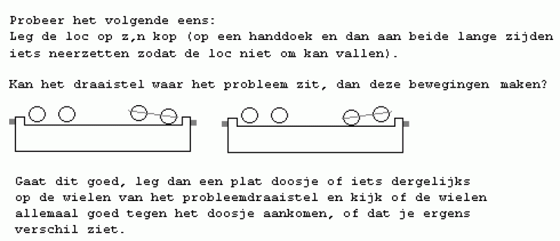

Waar je ook naar kan kijken is of het draaistel niet omhoog wordt gehouden doordat er binnenin iets in de weg zit. Zo niet, dan kan je nog proberen om het draaistel te verzwaren aan de kant waar het wiel te hoog zit.

Gisteren had ik al gevraagd of 'n wiel wellicht oorspronkeleijk een bandje had gehad. En gevraagd de wielmaten te meten en vergelijken. Het lijkt me handig als Marijn dat eens doet - dan wordt tenminste duidelijk of dat bandjes-probleem speelt.

Zou je ook een duidelijke foto kunnen maken van het draaistel?
Dus wanneer de loc op z,n kop ligt.
Dan kunnen de anderen en ik beter zien waar het probleem kan zitten.
Fred.

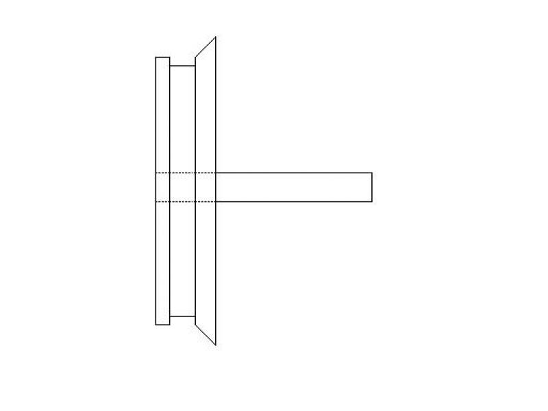

Als dat kleinere wiel er zo uit ziet, moet er een antislipbandje op.
Antislipbandje komt dan in die groef.

zit er al op.......
maar op de andere wieltjes van hetzelfde draaistel, die dus groter zijn...
zitten ook anti-slip bandjes :-|
