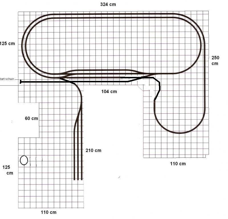

Hallo
Ik ben bezig met een baanplan voor mijn nieuw te bouwen baan. Ik wil gebruik maken van fleischmann profirails. Nu is het zo dat de baan rond sluitend wordt met her en der wat bochten en wissels. met een hoop gepuzzel kom ik tot een sluitend baanplan echter dan moet ik op bepaalde stukken heel veel korte stukjes van 10 mm gebruiken. eigenlijk wil ik dit voorkomen.
Heeft iemand ervaring met het op maat maken van profirails?
Is dat met de flexrails makkelijker dan met de vaste rails?
Hoe maak je de inkeping waarin de railkoppeling komt te vallen?
Dit is het baanplan: met name de afstand tussen de rails bij het geplande station ( in het midden) maakte dat ik niet uit kwam met de standaard railsstukken.
-Anton-

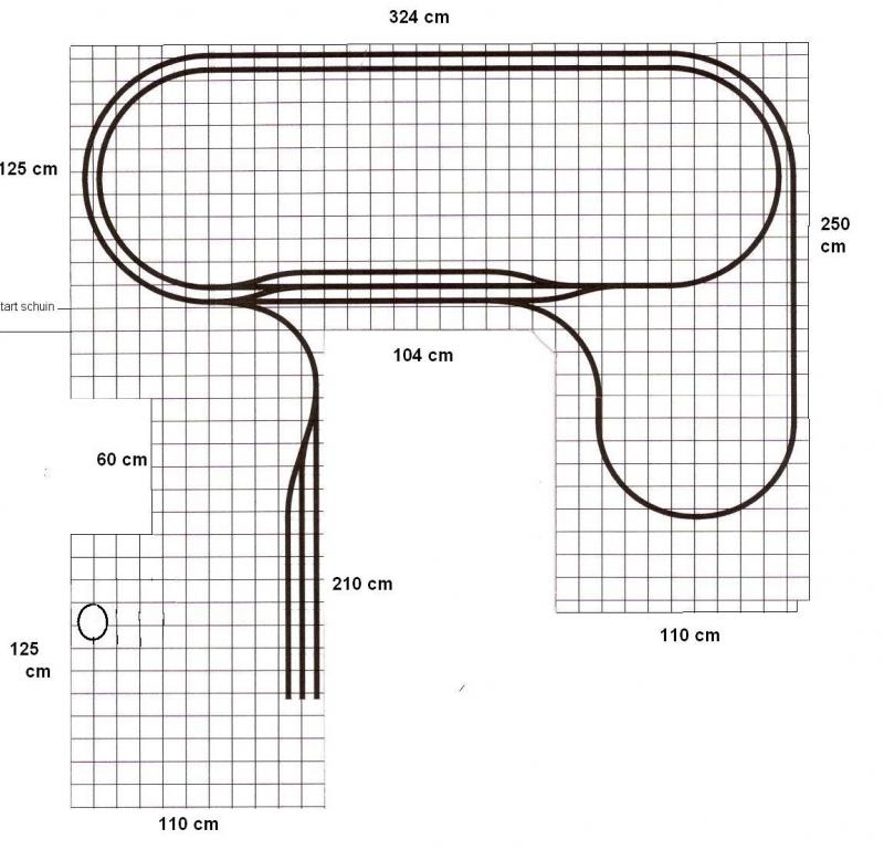

De linkerkant van je modelbaan zou ik even aanpassen, dit omdat je nu moet rangeren op je hoofdbaan.
Aanpassing die zou kunnen:
Met als voordeel dat je nu ook vanaf je binnenbaan naar je rangeer terrein kan kruisen.
Er 3 treinen tegelijk kunnen rijden, namelijk binnenste ovaal, buitenste ovaal en rangeerterrein.
 Sander
