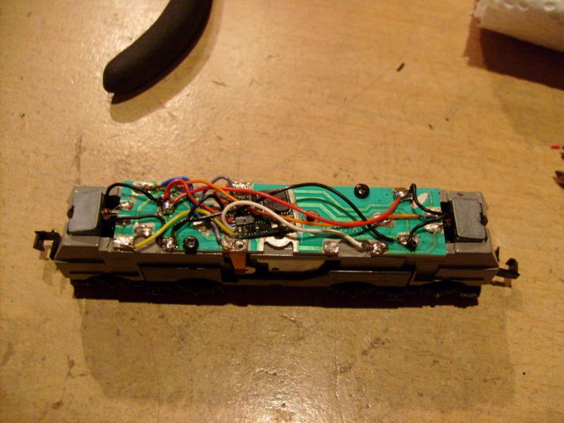

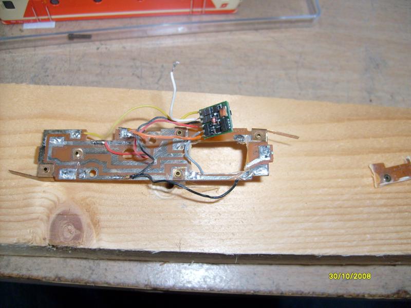

Bij deze het verslagje, wat ik ook bij andere niet voorbereide locs ga toepassen. Het solderen in de locs was niet mijn angst, daar heb ik een mooi 30W soldeerboutje voor
Het was meer het frezen/ruimte maken voor de decoder.
De prooi
De decoder

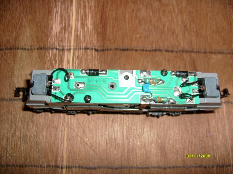

De binnenkant van de loc waar de componenten al los gesoldeerd zijn.

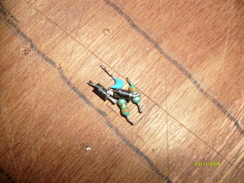

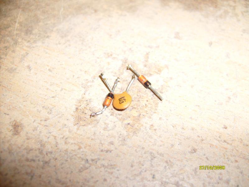

De componenten, het waren maar 3 dingen.

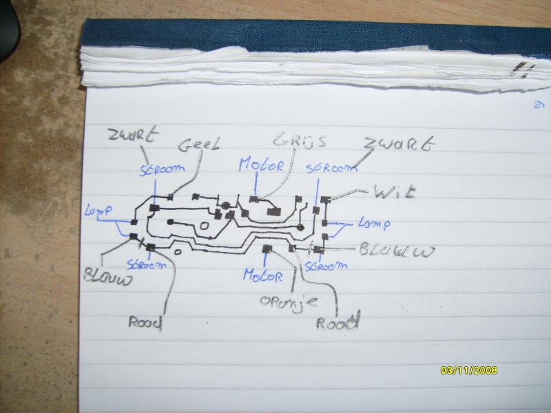

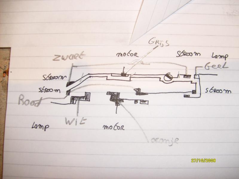

Nadat de componenten verwijderd waren heb ik eerst een schetsje gemaakt van de print, hierop aangegeven waar er onderbrekingen moeten komen en waar de draden van de decoder gesoldeerd moesten worden.

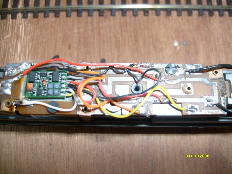

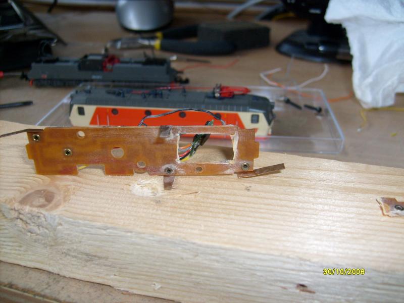

De decoder reeds opgesoldeerd. Omdat de decoder te dik is om deze op de print te plaatsen, heb ik een deel van de print weg geslepen waar de decoder precies in valt. Hierdoor kan de kap er straks weer normaal passend op terug geplaatst worden.

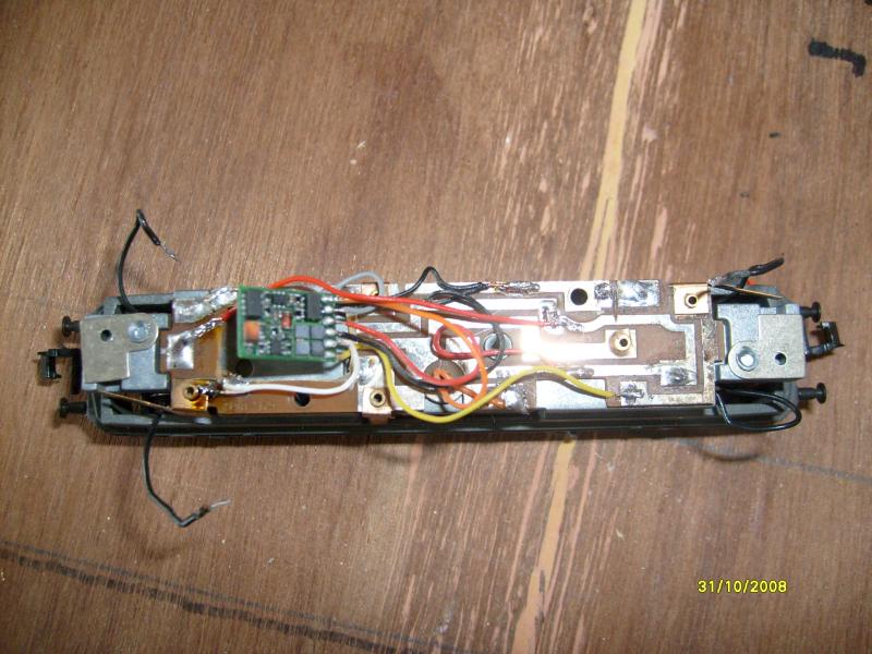

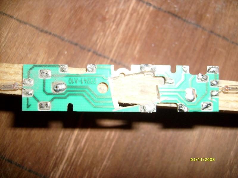

Decoderruimte vanaf de onderkant van de print gezien. Hier heb ik een stukje plakband gedaan om zo de decoder van het chassis te isoleren en gelijk de decoder op te kunnen plakken zodat deze in het gat zou blijven zitten, hierdoor ook makkelijker de kap er terug op te zetten
Te print terug gezet op het chassis. De lampjes moesten er hier nog in terug gezet worden. Vanwege onderbrekingen en 'decodergat' moesten er 2 printbanen met elkaar verbonden worden doormiddel van draden, beide komen van de rails af (zwart en rood) Doordat ik het draad aan de decoder een groot deel ingekort heb, kon ik dat mooi gebruiken voor het doorverbinden.
Nu ook de draden die van de draaistellen afkomen terugsolderen, de decoder op het plakbandje gedrukt (na het solderen om zo schade aan de decoder minimaal te houden daar er dicht bij de decoder gesoldeerd moest worden)
De draden netjes neerleggen zodat de kap er weer goed op past, op de programmeer rail zetten, programmeren en rijden maar. Echter reageerd het locje nog niet echt lekker op de IB, dit moet ik nog even bekijken waarom dat is.
Op naar het volgende locje, ook een Rh 1144, alleen dan met een 'nieuw' chassis en een Lenz gold mini decoder!
Mvg, Wouter

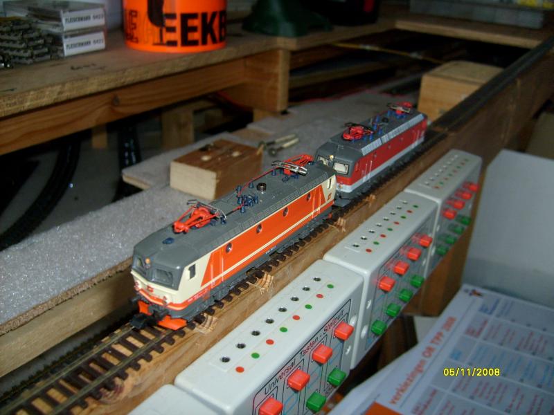

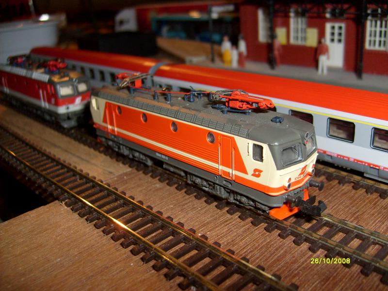

Gister en eergister me ook bezig gehouden met het ombouwen van het 2e locje:
Nu staat het slachtoffer erachter (de rode loc)
Geen foto van de decoder gemaakt deze keer, het betreft een Lenz Gold mini decoder.

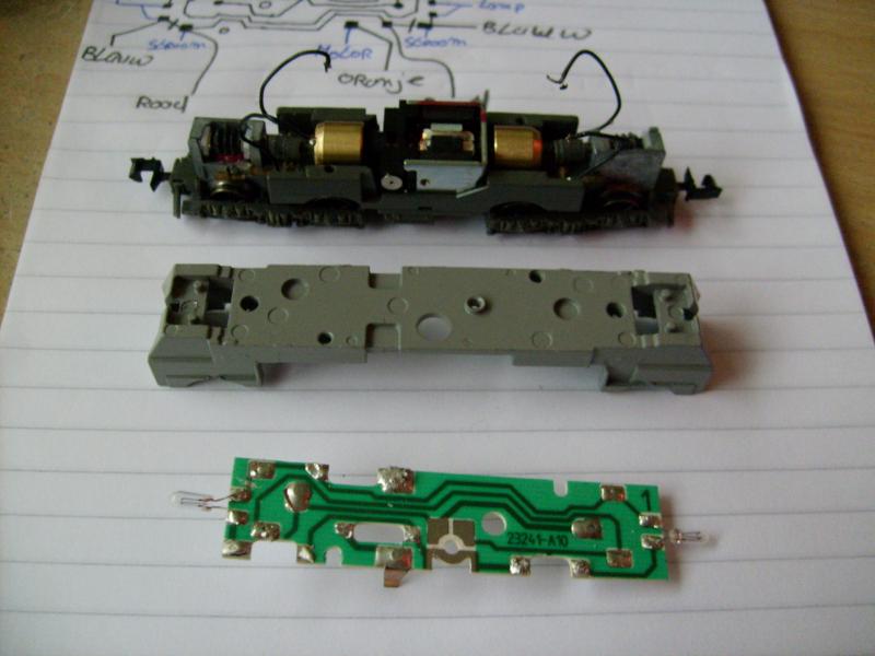

De binnenkant van het slachtoffer. Deze heeft een 'nieuw' chassis en is daardoor van binnen geheel anders dan de 1044 die ik al omgebowud heb.
Het bekende printschetsje voor de aansluitingen, echter heb ik de gele en de witte omgedraaid, anders reed de loc vooruit met verlichting aan de achterkant of andersom

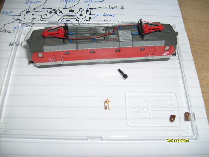

De onderdelen van het locje, de kap, montage schroefje e.d., weer in de deksel van het decoderdoosje bewaren.

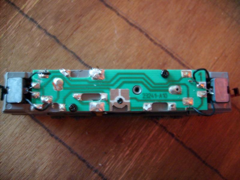

Daarna weer de componenten lossolderen, 5 stuks bij het 'nieuwe' chassis tegenover de 3 uit het 'oude' chassis.
Dat ziet er dan zo uit als de print leeg is.

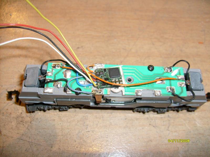

3 delen onder elkaar. Bovenaan het frame met de draaistellen, eronder het gewicht van de loc en daaronder de print (hoe toevallig
De ruimte voor de decoder weer gemaakt. Deze heb ik schuin moeten maken omdat anders de print geheel doormidden ging en dat wilde ik niet. Er zitten wel dunne kwetsbare randjes aan, maar zolang deze in de loc blijft zitten is er weinig kans dat er wat mee gaat gebeuren.
Met weer een plakbandje onder het gemaakte gat ter isolatie en de decoder op vast te plakken weer terug op de loc geplaatst en al enkele draden gesoldeerd. De lange orangje draad had eigelijlk blauw moeten zijn, maar ik het geen dunne decoderdraad liggen.

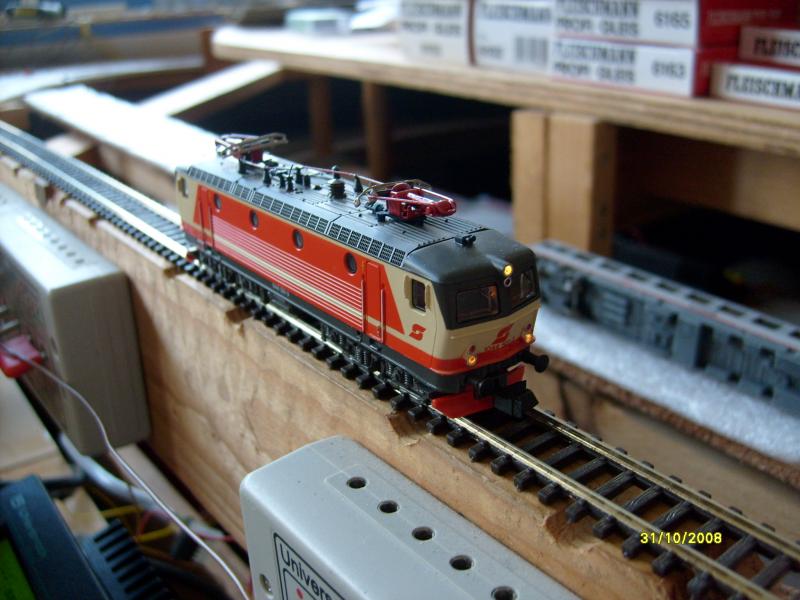

En toen waren alle draden gesoldeerd, de verlichting gedimt en kleine teststukjes gereden, conclusie: weer een loc digitaal werkend!
Met de kap er weer op, geprogrammeerd op decoderadres en de verlicht aan, mooi gedimt om zo de schijnwerpers te voorkomen
Samen met zijn broertje.
Nu heb ik geen locs meer om om te bouwen, echter zullen deze nog wel komen (1144 Rail Cargo Austria en nog een paar uit de 1044 en 1144 serie)
