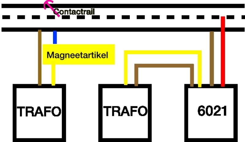

Lokpaint
Re: Stroomonderbreking / storing bij mech. schakelrail
« Reactie #7 Gepost op: 22 October 2008, 01:06:31 »
Hier een principeschetsje.
Bart
« Laatst bewerkt op: 22 October 2008, 01:14:33 door Lokpaint »

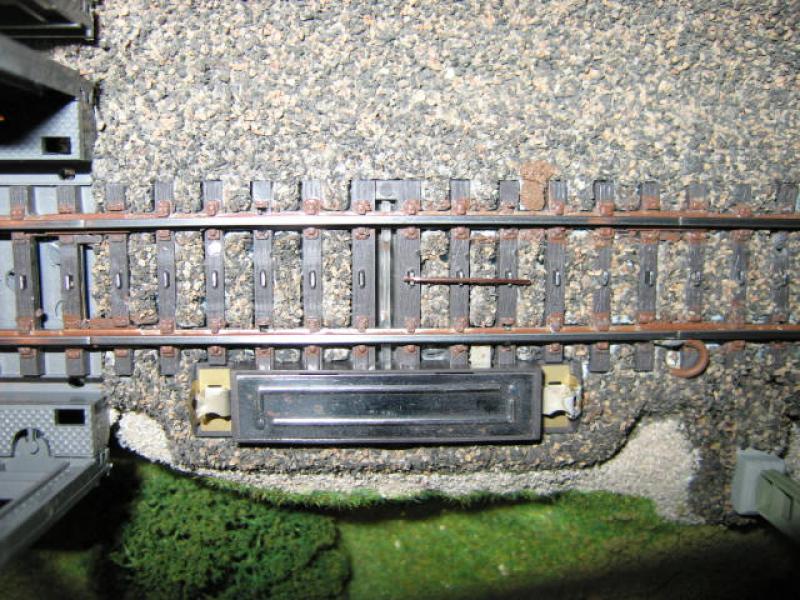

Bedankt voor jullie reacties, het probleem is verholpen. :D
Aansluiting gecontroleerd volgens tekening Bart (Bart bedankt  ;)), deze was correct uitgevoerd.
Door de wip van de contactrail maakt de sleper echter op het moment van schakelen geen contact met de middenrail. E.e.a. heb ik weten op te lossen door een stukje koper draad direct achter de wip te plaatsen:
Let op: de contactrail wordt maar vanaf een kant bereden namelijk van de kant waar geen koperdraad is geplaatst!!!
