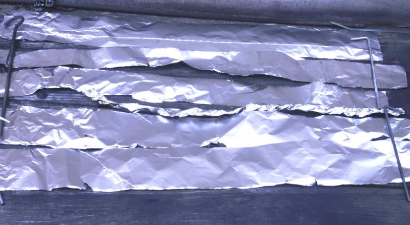

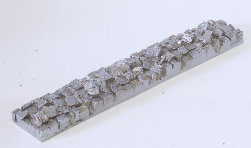

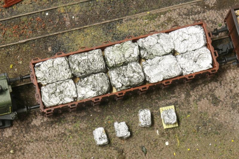

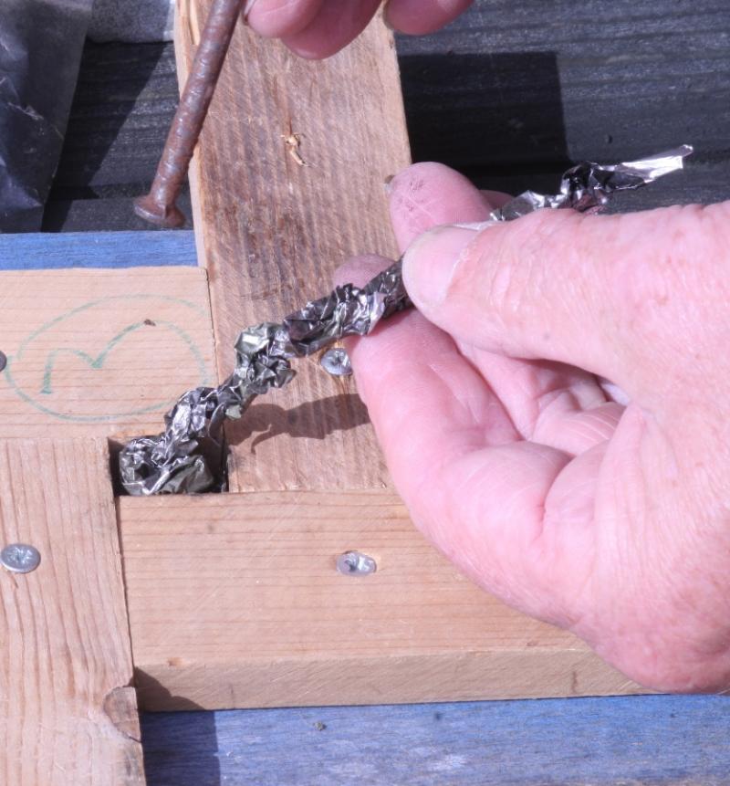

Voor het beladen van een open wagens kan mijn kant en klare lading kopen, maar je kan het ook zelf maken. Hieronder de beschrijving van grote pakken plaatstaal.
Zo is het o.a. van Walthers te koop! Kleine pakjes voor een grote wagen.

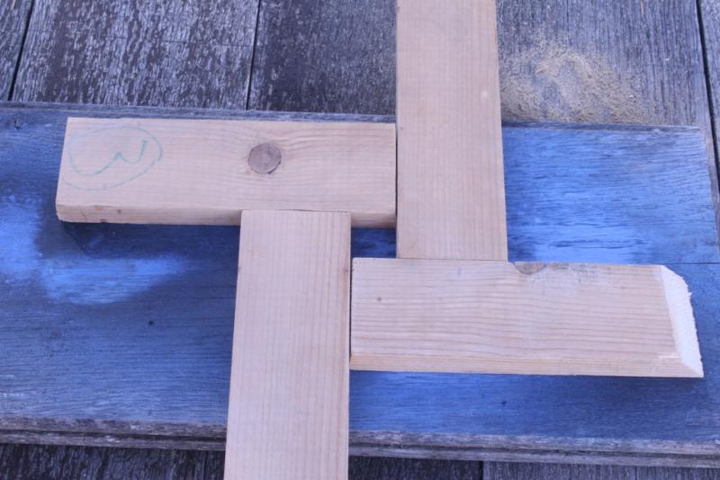

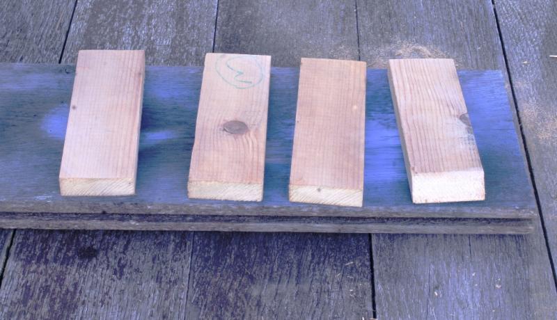

Voor het zelf maken van geperste balen maken we eerst een mal van vier stukjes afval hout.

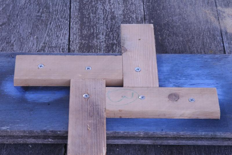

Door de stukjes zo te plaatsen kan je zelf bepalen welke grote de pakketten moeten hebben.

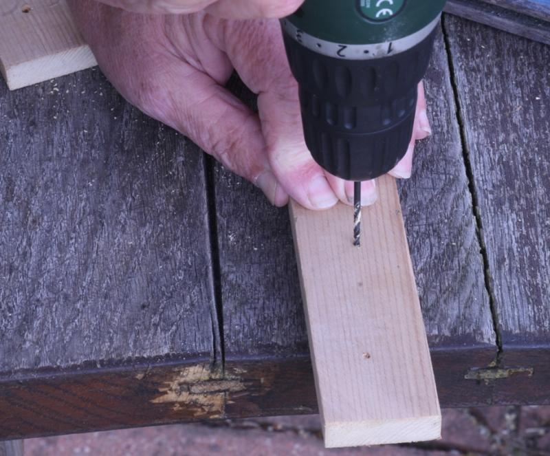

Gaatjes eerst voorboren,
en dan op een ondergrond vast schroeven

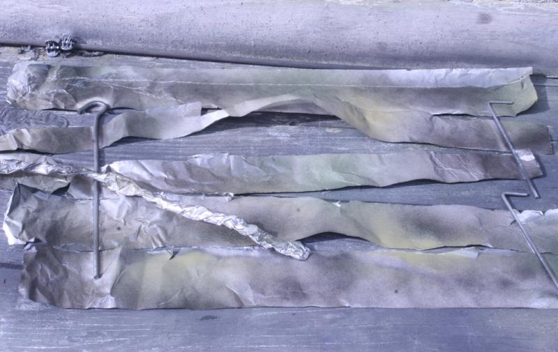

strookjes aluminiumfolie knippen
en deze op kleur(en) spuiten. Ik heb zwart, groen en bruin uit de spuitbus genomen.

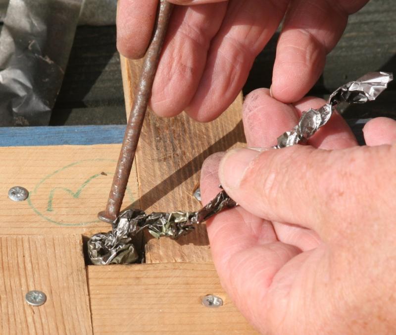

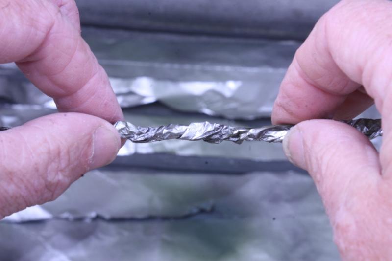

Na het drogen van de verf de stroken tot een worst in elkaar draaien
Met behulp van je vingers en een platte spijkerkop de worst in het gat frotten en deze flink aan stampen.
zoals hier te zien is
Zo zien de pakketten, die de grote van een kleine auto hebben, er na lossing uit de mal er dan uit. Door dat de verf handdroog is blijft een gedeelte van de worst goed plakken

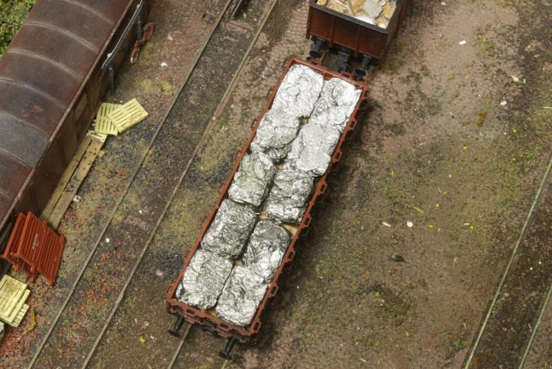

Ks gedeeltelijk beladen. Door dat de bodem verlaagd is blijft de 1ste laag realisties achter de borden liggen. Voor een tweede laag moeten de rongen opgezet worden.
Tot zover

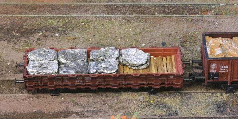

De wagen nu volgeladen. Met het beladen moet je goed rekening houden met het gewicht van de lading en het gewicht wat de wagen kan hebben.
Door de mal te verkleinen krijg je ook kleinere pakjes die b.v. op een pallet passen
Die kleine pakjes zijn dan ook te plaatsen op de kant en klare lading in de E.
SK

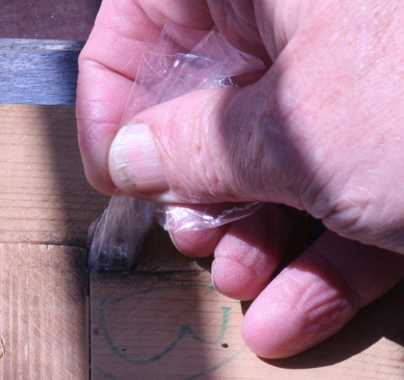

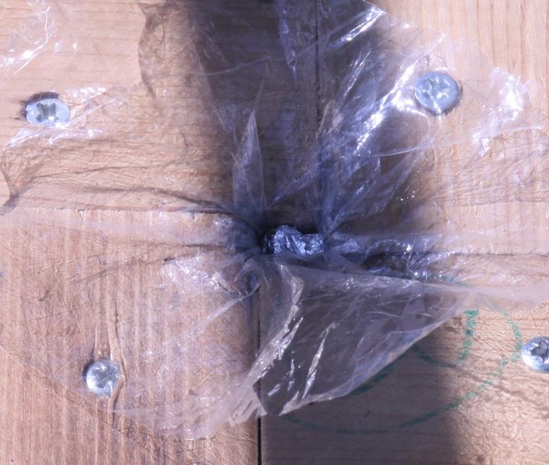

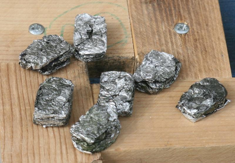

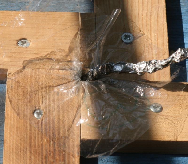

Ik kwam er achter dat de kleine pakjes zich wat moeilijk laten lossen. Na enig geexpirimenteer heb ik deze oplossing gevonden;
Over het stempelgat plaatsen we een stukje huishoudfolie en drukken daar de worst schroot in.
Nee dit is geen zetpil zetten ;D maar een gevuld gat met de huishoudfolie
en zo komt het pakket er dan uit.

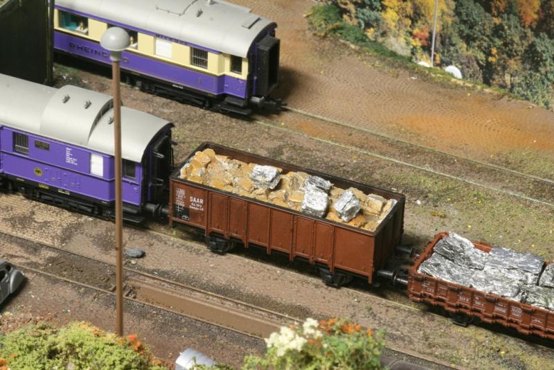

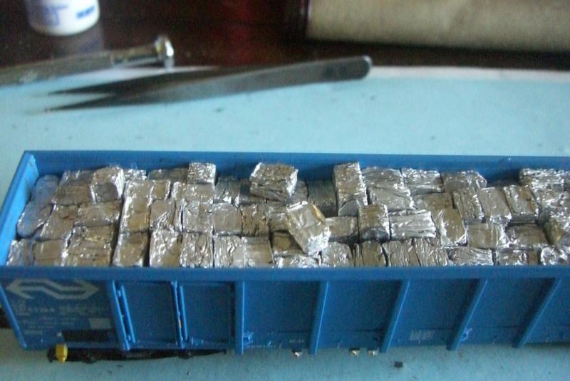

 :P een halve rol, ca 4 uur proppen in het malletje en een  :-X beurse vinger van het drukken later, presenteer ik u met enige gepaste trots......de Eanos met lading van geperste aluminiumschroot (ca 90 blokken ;D )
Vast gezet op een stuk styropor waarop eerst een laagje alufolie is gelijmd.
daarna voorzien van een likje verf met veel water.
Veel werk, maar ik vind zelf met een bevredigend resultaat. Deze misstaat zeker niet in de schroot trein.
