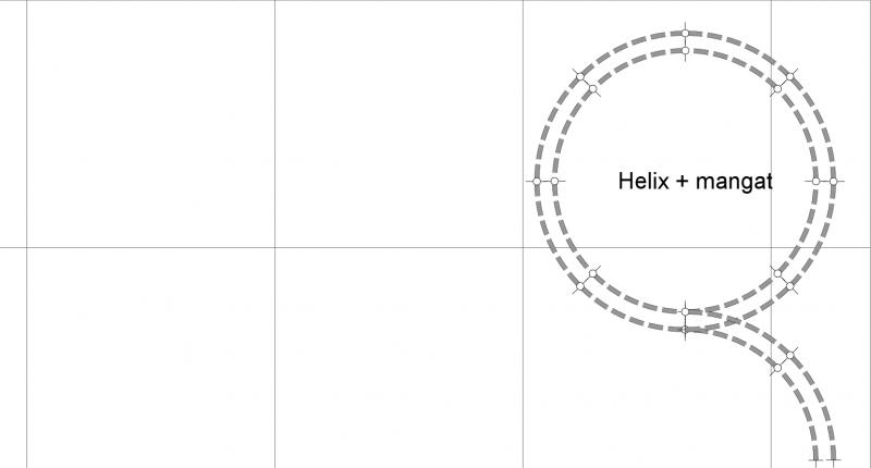

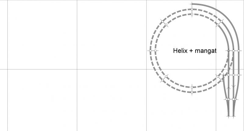

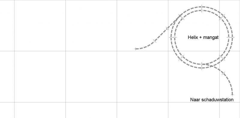

Ik denk dat ik ditmaal de hoogte ga overwinnen met een helix (naar het schaduwstation). Er is veel over gesproken, maar kan zo snel niet een mooi topic of goede uitleg vinden hoe dit gemaakt kan worden. Ik heb al wel een klein dingetje in anyrail gezet:
Vanaf niveau 0 zal de aftakking zo worden. De middelste sporen lopen de helix in naar beneden, +/- 20 cm lager. Daar zullen ze er zo uit komen en naar het schaduwstation gaan:
Nu zijn het 2 tegenbogen en meer niet. In mn hoofd lopen deze nogmaals 90graden de bocht door waarna het schaduwstation ligt. Ik heb ook zitten denken om de buitenste boog eerder af te takken en het laatste stukje als helling te laten lopen:
Ik moet het zo laten lopen omdat ik direct naast de helix last heb van een in de weg zittende koof
In deze schetsen heb ik gebruikt gemaakt van Peco code 55, R2 en R3 voor de bogen in de helix. Ik weet dat je de hoogtes kan afstellen met schroefdraden e.d. echter het berekenen en totale opbouw ervan zou ik niet weten, hiervoor zoek ik dus het juiste topic of site waar dit staat.
Alvast bedankt weer
Mvg, Wouter

Regelmatig lees je dat R2-bogen tamelijk krap zijn. Ben je niet bang dat daarmee problemen gaan ontstaan.
Als je de helix (binnenbocht) uit R2 opbouwt, is de lengte van 1 cirkel relatief kort. Je moet in die ene cirkel wel voldoende klimmen om de trein ruimte te geven tussen de cirkels. Door die korte lengte zou je wel eens een hele steile klim kunnen krijgen. Zonder het precies uitgerekend te hebben, twijfel ik of het wel past.
Sander

19 October 2008, 21:23:50 »
Denk wel dat het te krap zal zijn, daarom zou ik graag de manier van bouwen (en dus berekenen) willen hebben zodat ik het nogmaals kan doen, maar dan goed berekend

santerdam
Berichten: 3865
Re: Overstap H0 naar N
Reactie #27 Gepost op:
19 October 2008, 21:29:28 »
De rekenmethode :
- de omtrek van een cirkel is 2 x de straal (in meters) x 3,14
- de omtrek x 0,03 is de klim in 1 cirkel (bij 3% stijging)
Tik in Google in de zoekbalk in
2 * pi * <straal> * 0.03
en Google laat je meteen zien hoeveel meter je klimt in 1 rondgang van de spiraal. (Bij <straal> moet je de radius van je rails in meters invullen.)
