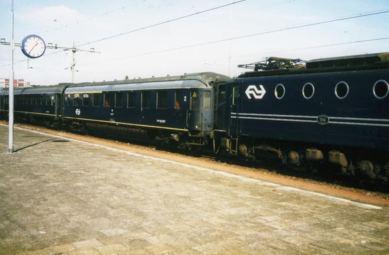

De 1122 was de laatste 1100 die van botsneuzen werd voorzien, toevallig was deze blauw (zie ook boven). De laatste blauwe 1100 in de rijdende dienst was weliswaar de 1121 maar de laatste blauwe 1100 is de 1118 geweest die pas in 1990 gesloopt werd. Na zijn buitendienststelling (eind 1985) heeft de 1118 (met de 1126) jarenlang op het terrein van de wpl. Tilburg gestaan als leeg casco. De 1121 (en 1133) was al lang tot schroot verwerkt toen de 1118 gesloopt werd.
@Northlander: ik heb het misschien niet duidelijk omschreven. De blauwe locs met gele neuzen vond men er wat minder geslaagd uitzien (zie toelichting Sneek), vandaar dat men de zijkanten weer blauw heeft gespoten. Het front werd wel geel (afgezien van het bovenste stukje van de neus) vanwege de zichtbaarheid. Onderstaande foto illustreert hoe goed de blauwe zijkant overkomt:
1114 te Den Helder, 25-09-1983
Waren de zijkanten van de neus geel geweest dan was de foto heel wat minder fraai geworden...

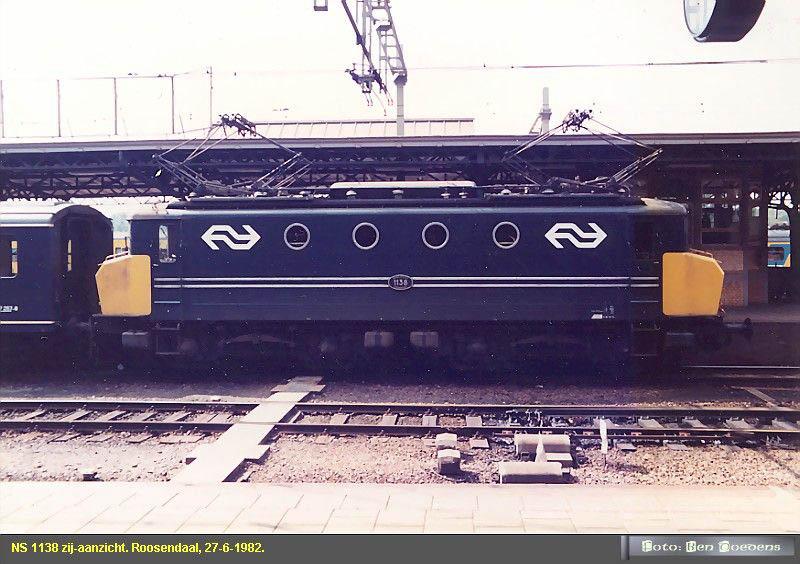

Toch vind ik het er niet zo raar uitzien hoor:
De 1138 in Roosendaal op 27 juni 1982
Bij de versie met blauwe zijkanten hadden ze voor "de mooi" eigenlijk ook de sierstrips moeten doortrekken met gebruikmaking van strips van gehuisstijlde loc's bijvoorbeeld (maar die zullen wel grotendeels weggegooid zijn)
« Laatst bewerkt op: 18 October 2008, 01:41:01 door Tedo »
