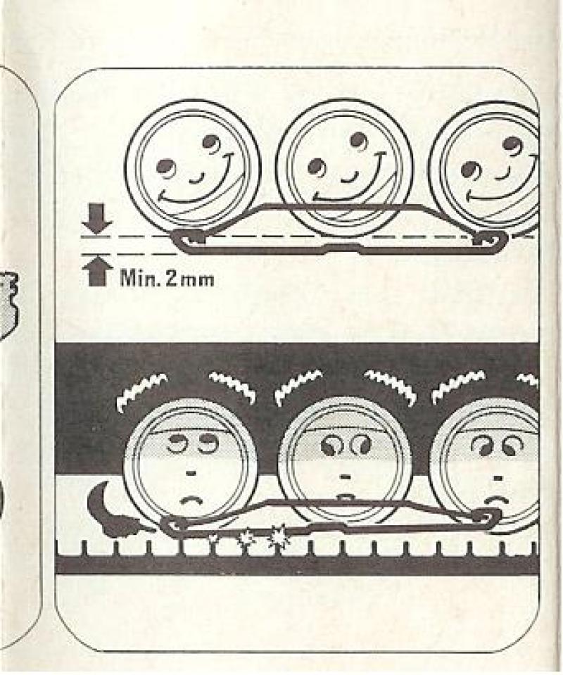

Tot slot aan Wim,
Dat vind ik nou echt een cool plaatje!  :D
Waar heb je die gevonden? Marklin uit de jaren '60 schat ik?
