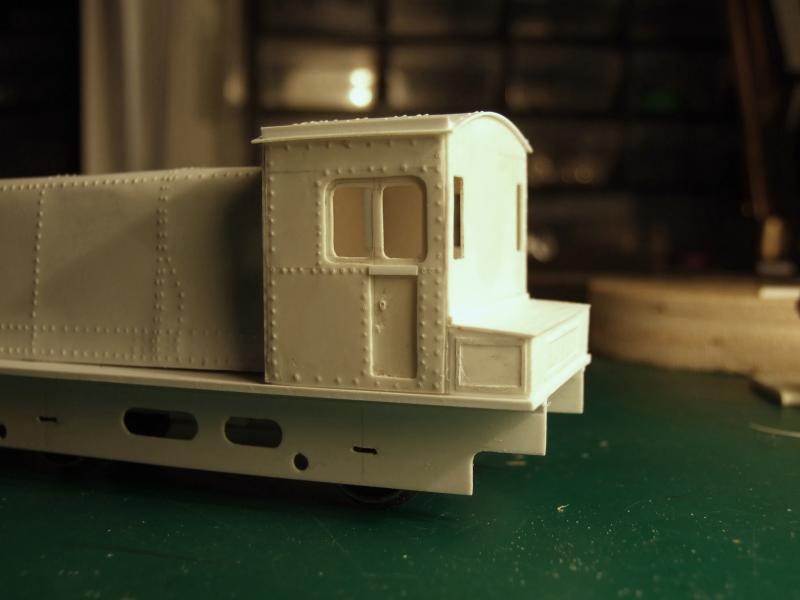

Dit eigen
werkje is volledig in mekaar ge-mek-kerd.
Grote sik  ;D
Meer plaatjes in dit topic:
https://forum.beneluxspoor.net/index.php?topic=10178.0
Werkt supersnel.
Kijk wel uit met het aandrukken.
MEK is een oplosmiddel en maakt je styreen zacht.
Voordat je het weet heb je een vingerafdruk in je kunstwerk zitten ( ervaring  :-| )
