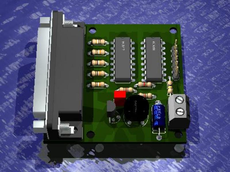

hoi iedereen,
het is me eindelijk gelukt om die lpt88 te maken, maar als ik nu de ground (van de lpt88) wil aansluiten aan de massa van de baan, verkrijg ik kortsluiting.
Ik heb de lpt s88 gemaakt zoals Wim Ros voorstelde met 4 diodes een elko en een spanningsregelaar extra, zodat ik hem gewoon kan aansluiten aan mijn transfo. Ik heb ook gemerkt als ik de aansluiting voor de s88 nameet dat ik daar 6,5 volt krijg.
Heeft er iemand enig idee wat ik vergeten ben of verkeerd gedaan heb?
met vriendelijke modeslpoorse groeten.

Beste Wm, als je alles volgens schema hebt aangesloten, dan mag je niet meer dan 5V meten. Dus daar zit probleem nummer 1.
Verder mag je de wisselspanningsvoeding aansluiten op dezelfde aansluiting van de booster voeding, dan is ook gelijk de common-ground opgelost en juist aangesloten. Tenminste als je gebruik maakt van een Marklin compatibele booster, maak je gebruik van een DCC booster dan is het een ander verhaal.

Wim,
sorry had misschien wat weinig informatie gegeven.
Ik werk met mrdirect van Marco Roede, met marklin booster 66045 en transfo 32va.
De meting heb ik gedaan op de s 88 aansluiting op de print.
s88 (data/gnd/clock/latch/reset/+5v), ik hed gemeten aan gnd en +5v,met de veronderstelling dat ik daar 5 v zou meten, maar dat bljkt 6,7 v.
mvg
wim

Dat is dus niet goed, als je gebruik maakt van een 7805 spanningregelaar, dan mag je niet meer dan 5V meten, staat je meter wel in het juiste meetgebied, dus meet je gelijkspanning?
Dat je MRDirect gebruikt was duidelijk, want alleen daarbij heb je de S88LPT nodig.

Ik weet natuurlijk niet hoe je het een en het nader in elkaar geknutseld hebt, maar er zijn een aantal dingen die je even kunt nakijken.
Controleer bijvoorbeeld of de spanningsregelaar wel juist is aangesloten (ingang, uitgang en massa) en of je het juiste type hebt gebruikt.
Verder is het beter om spanningregellaars zowel aan de ingang als de uitgang te ontkoppelen met ontkoppelcondenstators van 10 tot 100nF (voorkomt ocsilatie neigingen). Meet bijvoorbeeld ook de ingang en uitgansspanningen bij de stabilisator, deze moet binnen bepaalde grenzen vallen.
Heeft de interface wel de goede spanning als er verder niets op is aangesloten en controleer of de massa van de par.poort niet is verbonden met de massa van de stabilisator.
Willem

Wim, deze mogelijkheid al overwogen? Zie
https://forum.beneluxspoor.net/index.php?topic=11739.0

hoi Wim en Willem,
dank u voor de reacties, en sorry voor mijn late reactie. (werk en kinderen, blijft weinig vrije tijd over).
Op gebied van electronika ben ik nog maar een beginner en dit (lpt s88) is eigenlijk mijn proefstukje.
Ik had mijn meettoestel toch op de juiste stand gezet (gelijkstroom). Voor de rest zal ik nog eens nakijken of alles wel op de juiste plaats staat en juist geplaatst is.
Wim, ik had uw ontwerpje al gezien, maar ik kan nog geen printplaten maken, dus dat is misschien iets voor later.

hoi,
kleine update, heb mezelf een hsi88 van ltd aangeschaft, en al wat testen gedaan, en deze werkt perfect.
Die lpt s88 ga ik nog wel eens bekijken of opnieuw maken, dacht toch dat ik alles goed had gedaan.

Wim als je alles goed had gedaan, dan werkt het, dus helaas, er zit ergens een foutje.
