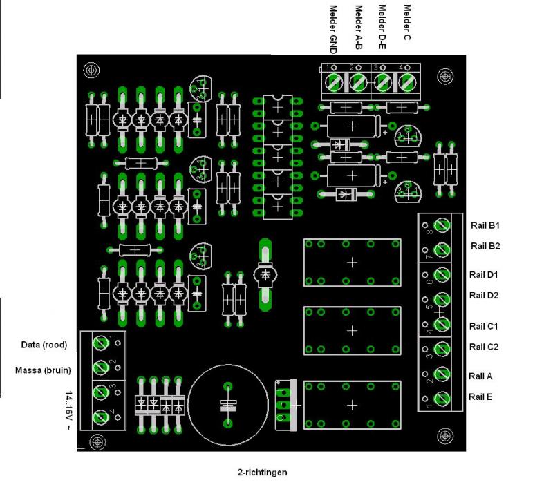

nog even een vraag: Waar moeten alle aansluitingen en waar moeten die in?

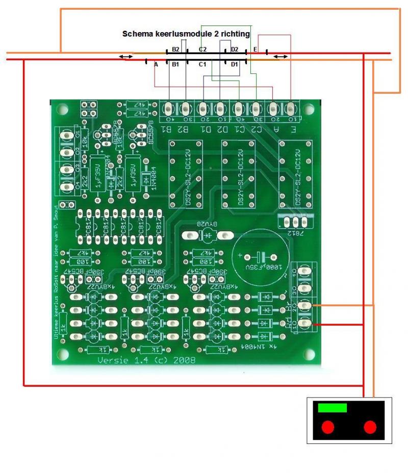

Sander, Zoals ik in mijn 1e bericht al had gezegt wil ik 2 richtingen. Ik wil graag
deze
kopen. Die ultimekeerlus van 50 euro.
Kan je er nu wel meer mee dan?

Sorry, ik had even moeten terugkijken. Maar als je die keuze maakt, dan heb je toch gewoon de handleiding van Wim. Als dat schema niet duidelijk is, heeft Wim vast nog veel meer gedetailleerde informatie beschikbaar.

Re: Keerlus
29 September 2008, 19:08:31 »
Citaat van: Peter H op 29 September 2008, 18:19:07
Peter, dat staat toch reeds in het plaatje aangegeven, en die is voor 2 - richtingen. Wat is daar dan niet duidelijk aan? Geef dat eens aan.
Mvg
Wim.

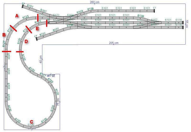

Waar moeten die draden bij de ? heen?
Blokken zijn zo toch goed?

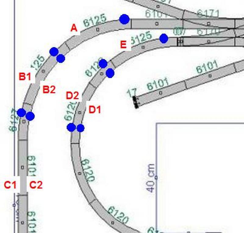

Peter,
De blokken zijn bijna goed. Je kunt echter beter A B D E korter maken en C langer. Het is de bedoeling dat C overeenkomt met de lengte van je stroomafnemende trein. De andere blokken mogen gerust wat korter zijn. Hieronder heb ik 'n plaatje gezet met de isolatie's (blauwe stippen) en de aansluitingen. Die aansluitingen zie je heel duidelijk op de foto blad 16 van Wim's handleiding. Aan de rechterkant zie je een strip met alle railsaansluitingen.
Sander
Wim Ros
BHV
Berichten: 7819
Re: Keerlus
29 September 2008, 21:41:59 »
Peter,
Heb je de handleiding dan al gelezen welke op mijn site staat??
Mvg
Wim.
PS,:
Duidelijker dan dit kunnen we het niet voor je maken.
Laatst bewerkt op: 29 September 2008, 21:43:49 door Wim Ros

Wim Ros
BHV
Berichten: 7819
Re: Keerlus
29 September 2008, 22:01:20 »
Peter, niets ten nadele, maar datzelfde plaatje staat ook in de handleiding.
Mvg
Wim.
