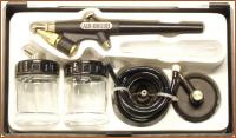

Nou, ik heb woensdag ook mijn eerste airbrush aangeschaft, na eerst even te hebben gekeken wat het beste zou zijn, op de verpakking staat niet echt veel, behalve Black Bull airbrush, het is meer zo'n beginsetje, met verschillende dingen die nodig zijn.
@Menno: Ik heb van alles geprobeerd, maar er kwam toch maar geen verf uit. Later heb ik de verf nog wel iets verder verdund, maar ook dat hielp niet.
@stig: Ik zal hem dan eens een keer uit elkaar halen. In hoeverre kan ik dat het beste doen?
O ja nog wat, hij heeft het wel gedaan, dus niet dat hij het vanuit de winkel het al niet meer deed.

Mark,
Is het er zo eentje als deze?
Zo ja, dan is volgens mij het meest waarschijnlijk dat het aanvoerkanaal van de verf (dat schuine stukje links onder op de foto, waar je het verfpotje in steekt) verstopt zit.
Grtz,
Ton
Ja, die heb ik een. Ik zal dat gedeelte dan eens goed schoonmaken. Ik neem aan dat ik daar gewoon thinner voor moet gebruiken?

Mark,
Thinner is goed spul om verf mee te verwijderen van metaal. Met plastic moet je voorzichtig zijn; dat wil nog wel eens oplossen in thinner. Hou er ook rekening mee dat thinner niet echt gezond is om in te ademen.
Begin eens met controleren of je door het verfkanaal heen kan kijken. Zo ja, dan is het geen verstopping.
Als het wel verstopt zit, kan je met thinner de verstopping week maken en dan voorzichtig met een dun draadje (staal, messing, o.i.d.) doorprikken.
Grtz,
Ton

Het zit niet verstopt, maar wat kan het dan wel zijn ???

Mark,
Het taps toelopende onderdeel dat met de punt in het luchtkanaal steekt, is draaibaar d.m.v. een schroefdraad. Daarmee regel je de verftoevoer.
Als je dat helemaal naar beneden hebt gedraaid, met de klok mee, dan is de verftoevoer afgesloten. Wanneer je het tegen de klok in draait, open je de verftoevoer door de punt in de luchtstroom te plaatsen. De verf wordt dan door de passerende lucht meegezogen. Als je te ver draait, komt de punt te hoog te zitten (boven de luchtstroom) en komt er geen verf meer mee.
Probeer eens of de verftoevoer op gang komt door die punt verder open of dicht te draaien.
Onder deze link vind je trouwens een uitgebreide gebruiksaanwijzing voor een soortgelijke airbrush.

Ik had ook allang geprobeerd om de verftoevoer op gang te krijgen door aan die punt te draaien, maar dat was ook zonder resultaat.

Begin eens helemaal met een schone lei en probeer met water te spuiten. Gaat dat al niet?

Steekt het slangetje wel in de verf, zodat de verf kan worden opgezogen ?
Is de verf niet te dik ?

Het slangetje steekt in de verf, en de verf heb ik later nog eens verdund.

Is het gaatje in het dekseltje wel open?
anders zuig je vacuum.

Ik heb er niet veel verstand van, maar hij hoort het toch gewoon te doen? Alle slangetjes zijn aangesloten. Er (lijkt op het moment) niets verstopt te zitten. Je hebt het geweertje al goed schoongemaakt. De verf is dun genoeg zeg je.
Ligt het dan gewoon niet aan de compressor o.d.? er komt wel (voldoende) lucht uit de airbrush? Haal je de trekker wel over?? Zit de naald wel goed? Kijk echt alles goed na.
Typ die al eerder is gezegd:
Lees de gebruiksaanwijzing goed door, misschien heb je ergens overheen gekeken, verkeerd aangesloten o.d. hij behoort het gewoon te doen.

Net even geprobeerd met water. Maar helaas, ook dat ging niet. En het gaatje in het verfpotje is ook open. De gebruiksaanwijzing zegt ook niet al te veel erover. Ik gebruik trouwens geen compressor, maar een speciaal daarvoor geschikt gas.
