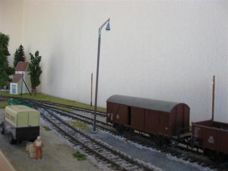

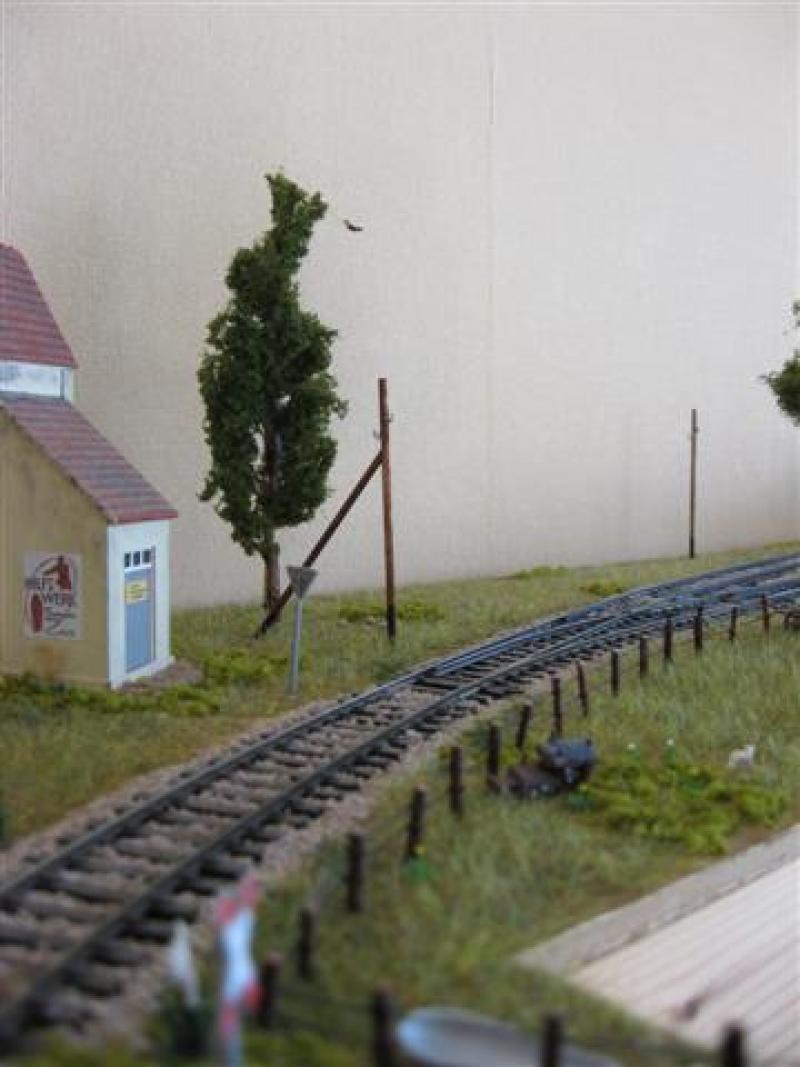

Telefoonpalen bereiken Hüllendorf.
Het idee is dat dit lijntje in zugleitbetrieb wordt bediend. Dus geen seinen (behalve wat borden). De treinenloop werd geregeld via telefonische mededelingen. Er moest dus nog een telefoonlijn komen. De masten heb ik gemaakt van satéprikkers, afgekort op 8 cm (ik heb ze op de plaat gelijmd, anders iets langer om in een gaatje te kunnen bevestigen). Aan de bovenkant aan twee kanten afgeschuind. Met stukjes ijzerdraad de haakjes gebogen. Met een oude speld gaatjes geprikt in de prikker (gaat lastig, maar lukt uiteindelijk wel) en daar de haakjes in gestoken. Mast schilderen, verdunde bruine verf en een lik zwart op de onderste 12 mm. Om de porceleinen potjes na te maken heb ik gewoon een klodder houtlijm genomen. Op laten drogen en een lik witte verf. Ik weet nog niet of ik er draden aan ga spannen.

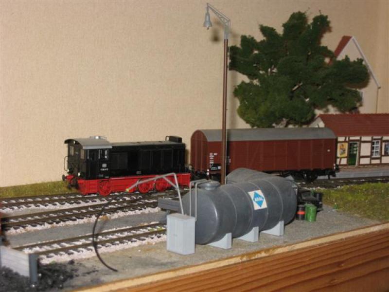

Ik heb al een tijdje lopen zoeken naar een systeem voor goederenwagens. In een artikel dat ik uit een oude model railroader heb bewaard kwam ik weer de scenariokaartjes tegen. Hoe het werkt?
Ik heb drie lokaties benoemd voor goederen:
brandstofhandel
laadweg
fabriek (niet op de baan, dus extra rangeerwerk)
Voor deze drie lokaties maak ik kaartjes waarop staat wat er ontvangen wordt, bijvoorbeeld bij de brandstofhandel een wagen met steenkool. Per lokatie komt er een stapel kaartjes met verschillende mogelijkheden, ook lege kaartjes. Per trein wordt er voor elke lokatie een kaartje getrokken. Door per lokatie verschillende aantallen kaartjes te maken, wisselt het aantal wagens per keer.
Op de foto een proefmodel wat ik even snel in elkaar gezet heb, hoewel, proefmodellen blijken nog wel eens een lang leven te hebben
Nu eerst een tijdje testen, of het werkt zoals het zou moeten, en tegen welke knelpunten ik aanloop.

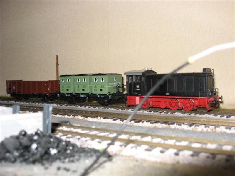

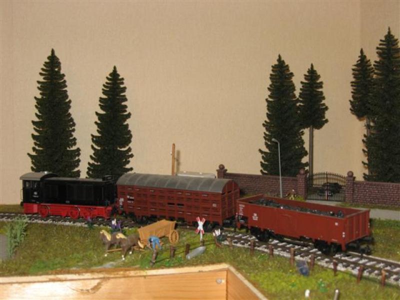

Vandaag wat plaatjes gemaakt hoe de scenariokaartjes werken.
Allereerst de voorste kaartjes voor elke bestemming uit de bakjes gepakt. Dat levert voor vandaag een wagen met kolen voor de brandstofhandel en een laadkistenwagen voor de fabriek (buiten de baan) op. Voor de losweg dit keer geen wagen. V36 met trein is aangekomen in Hüllendorf.
In Hüllendorf staat een kleinveewagen die moet blijven staan. Bij de fabriek staat nog een gesloten goederenwagen. Na omlopen wordt eerst de kleinveewagen opgehaald, om de wagen met kolen er achter te kunnen plaatsen.
De wagen met kolen wordt opgepikt en het rangeerdeel zet zich naar achteren.
Na alles op de bestemde plek afgeleverd te hebben, moet de laadkistenwagen richting fabriek.
Vanaf de fabriek is de gesloten goederenwagen mee terug genomen. De trein terug staat te wachten op toestemming te vertrekken
De kaartjes van deze sessie blijven in een bakje bij het station achter, de kaartjes van de vorige sessie gaan achteraan in hun eigen bakjes.
Zo werkt het ongeveer, als er meer wagens moeten worden afgeleverd, zullen er nog wel eens knelpunten ontstaan, temeer omdat de lengte van de sporen beperkt is.

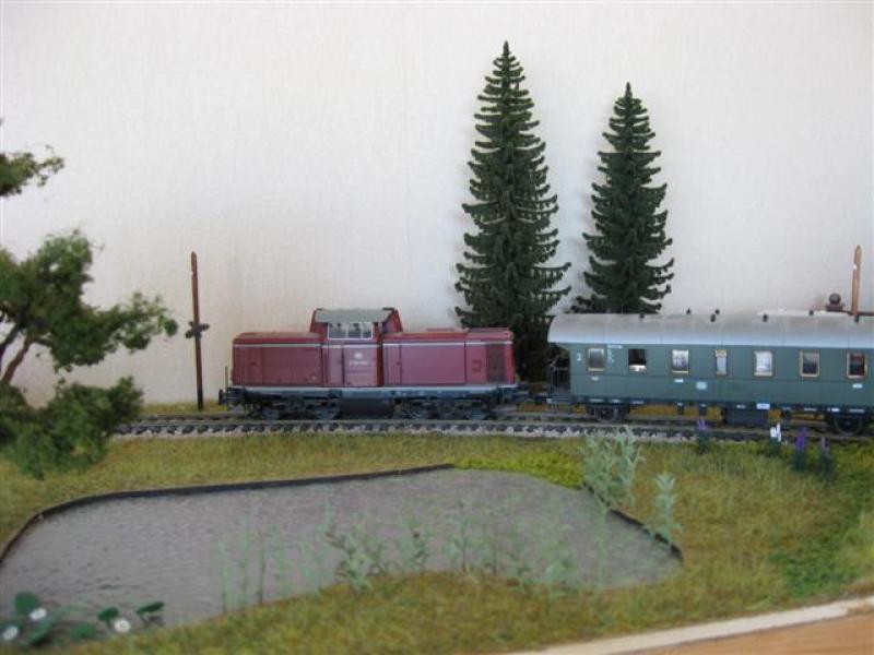

Vandaag een kleine proef genomen met het maken van groot hoefblad, voor langs de vijver. Uit groen geverfd papier stroken van 10, 9 en 8 mm geknipt en daar vierkantjes van gevouwen. Met een nagelschaartje de bladvorm van groot hoefblad er in geknipt en de bladen vervolgens op dun sierdraad uit het tuincentrum gelijmd. Draadjes ombuigen en op lengte knippen, gaatje prikken en hopla. Hierbij een proefstukje, er moeten er nog meer komen.
Even een figuurtje er bij gezet om een indruk van het formaat van de bladeren te krijgen. Ze worden in het echt tot ongeveer 1m groot.
