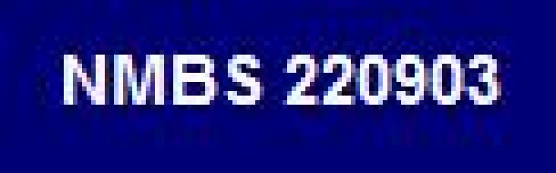

Ik heb nu gekozen voor: NMBS 220903

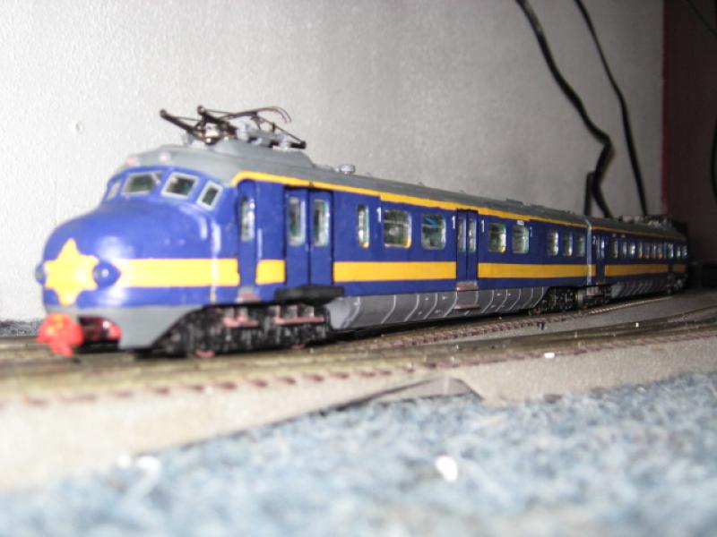

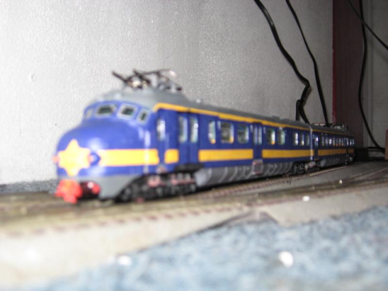

En hier is dan het eindresultaat
En dit is het treinstelnummer
Als jullie meer foto's van het stel willen zien vraag gerust.

Was dit een Piko? Je herkent hem bijna niet meer terug!
  • NS 1607 Vlissingen
  • Berichten: 6437
  • Zal 't gaan, ja!
    • Tramlijn Maastricht-Vaals
Re: Opschriften benelux hondekop.
« Reactie #14 Gepost op: 28 September 2008, 12:18:29 »
Hoe bedoel je Stig.
Ik zie hier nog altijd een duidelijke Piko staan.
Want de ombouw was maar beperkt tot de kleurstelling en opschriften.
En het verplaatsen van een pantograaf unit.
Er zijn ook 2 nieuwe pantograafslepers opgekomen.
een nederlandse en een belgische, beide van Lima. (Best handig zo een rotzooi doosje)
En was 1680 cm Lang
