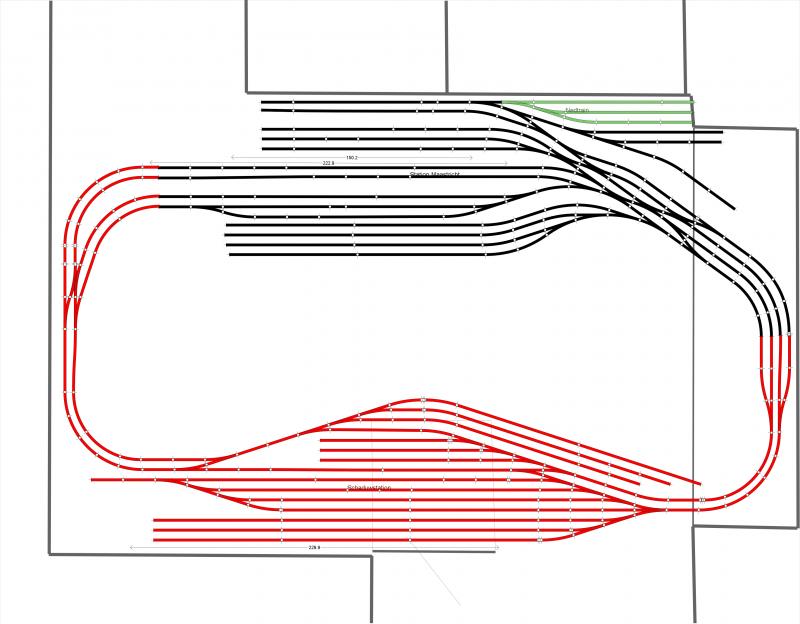

Nou ja groot, 4,90m x 3,80m
Maar qua rails best prijzig.
Ik heb tijd zat om nog het benodigde bij elkaar te verzamelen.
@ Dennis, waarschijnlijk komt er geen nieuwe versie.
Ik wil dit nu echt 1:1 gaan uitprinten, kijken hoe het uitpakt.
Jos.

Jos,
Word dit je 1e baan?
Misschien is iets kleiners beter?
Gr uit Bergenhuizen
Laatst bewerkt op: 21 October 2009, 00:16:36 door Joost Boudewijns

Dit wordt mn 1e baan Joost.
Tja, je zal wel denken wat kan die kerel eigenwijs zijn.
Maar ik heb me vooraf al bepaalde criteria gemaakt waar de baan aan moet voldoen.
En nu is het juist de kunst om het te proberen in te passen.
Jos.

Citaat van: J. Beckers op 20 October 2009, 21:12:46
Behalve dat ik het wel er druk vind en erg parallel, kan je nog wat langere sporen in je schaduwstation maken.
De overloopwissel die je nu links van je doorgaande schauwsporen hebt zitten, kan je verplaatsen naar dat linker stuk wat achter de muur zit. Dan kunnen de doorgaande sporen flink langer worden en kunnen de langste (middelste) nog van een overloopwissel in het midden worden voorzien zodat er 2 treinen achter elkaar kunnen staan en toch kunnen vertrekken.
Jakop

21 October 2009, 15:12:02 »
Dat was nog niet eens zo en gek idee.
Jos.

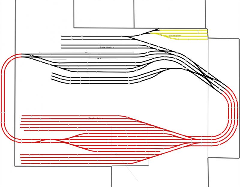

Met dank aan Zjoske heb ik een totaal ander baanplan kunnen maken, en zo ook de perronsporen kunnen verlengen, terwijl ik ook ruimte zat heb voor de wisselstraat.
En jawel, het kan echt op 4,65 m.
Ik heb het er helemaal in gekregen.
Jos.
[EDIT: foute plan verwisseld door de goede]

Ik heb vanmiddag mijn plan uitgeprint in 1:1. (350 vellen)
Ik heb ze geprint in elke keer series van 10 stuks.
Dus dan kan ik me morgen amuseren om hier iets van te maken.
En dan kan ik kijken hoe ik m het beste in blokken kan opdelen voor de modulebouw.
